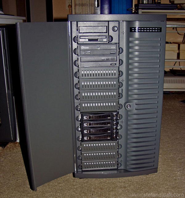

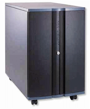

Als Case würde ich Dir meines empfehlen...:
Oder dies hier...:
Da passen dann auch alle Teile incl. 3'er getrennter WaKü's rein...;-)...
Dann ist sowas hier...:
auch ohne Durchglühen möglich...;-)))...
Das obere Case habe ich selbst mit WaKü schon seit vielen Jahren im Einsatz. Gedämmt und somit fast unhörbar mit 13 Platten, 2 Grakas und ner XEON-Quad-Core. Platten hängen nicht an der WaKü. Als solche setze ich eine von Aqua-Computer ein, die ich damals preiswert erworben habe;-). Kühlt nach all den Jahren immer noch bestens, mit einem 240'er Radiator. Als Graka verbaut sind 2 GTX 550. Da ich nicht zocke, reichen die mir (noch).
