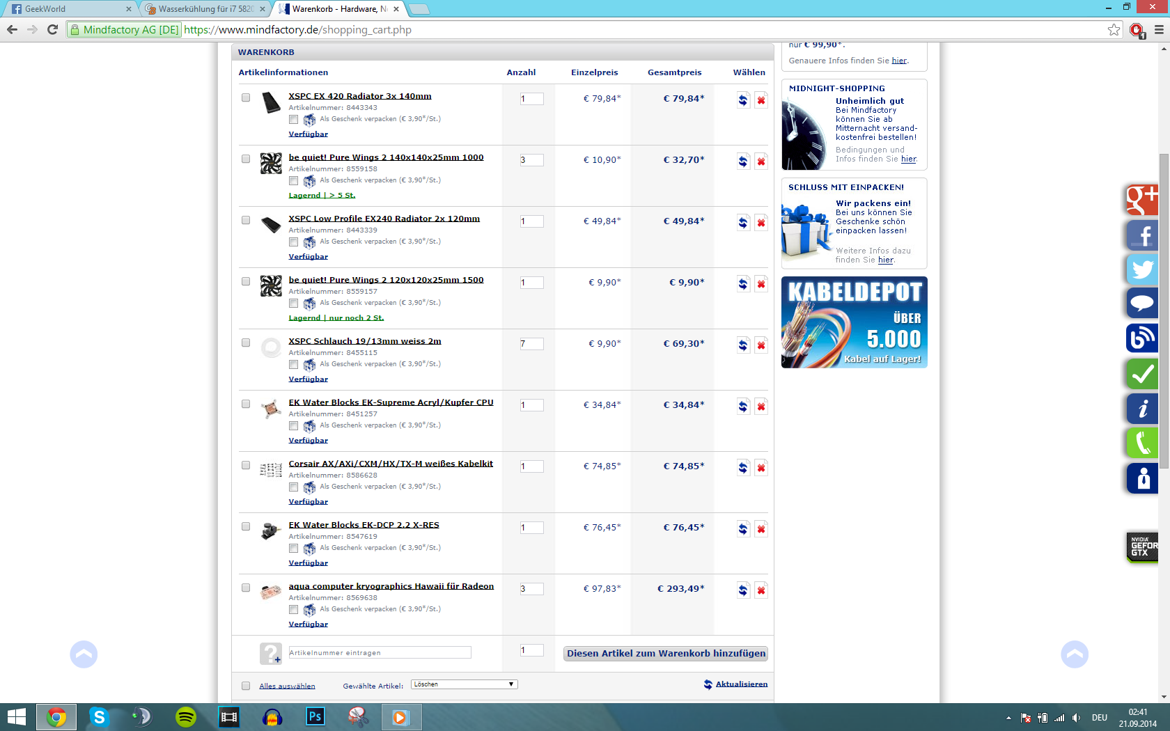

Werde nun einen 420er und einen 240er nehmen.
Ich weiß nicht ob es sich von der Kühlleistung ausgeht denn ich werde einen i7 4790K und 3 R9 290X verbauen.
Hoffe die zwei Radiatoren reichen.
Jetzt ist die Frage, welche Gewinde?

Mit einem 420er und einem 240er ein Triple-Crossfire + Cpu zu kühlen wird nichts. Bei einem derartigen Sys sollte man dann am besten auf minimum 2 Mora3 setzen, wenn man es wircklich leise haben will.
P.S. 4790K + 3x R9 290X ergibt überhaupt keinen Sinn. Lieber einen 5930K/5960X + 2 Grafikkarten (z.B. Titan-Nachfolger)

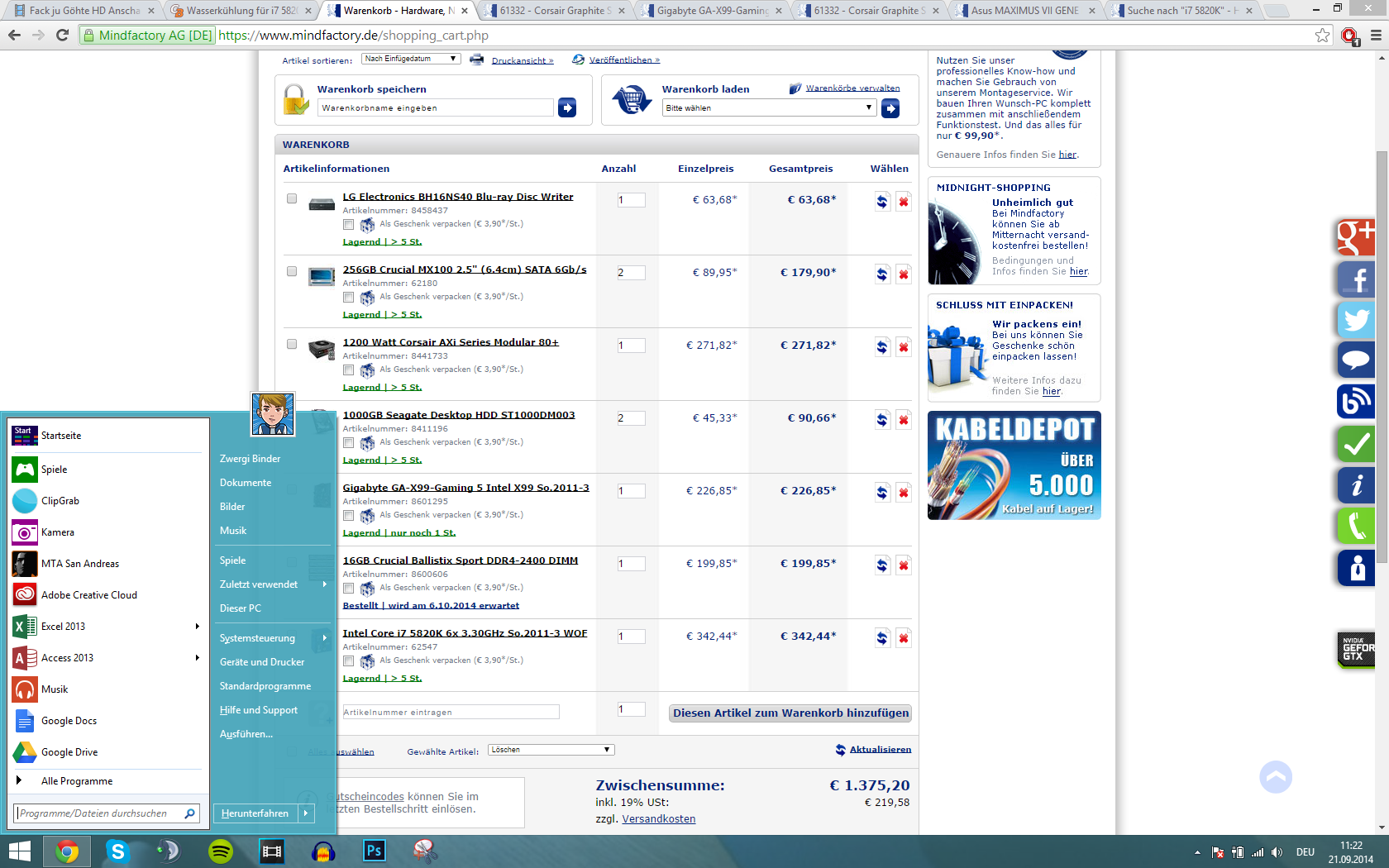

@Spattel, könntest du mir eine Konfiguration über meinen bearbeiteten PC machen? Du kennst dich ja anscheinend aus.
Hier die Hardwareteile:
Jetzt ist die Frage, welches Gehäuse? Cooler Master Cosmos II, Corsair 760T oder Cooler Master Trooper, das Cosmos II habe ich eigentlich nur wegen der Lüftersteuerung und dieser Platz für die HDD's unten den man mit Lüftern kühlen kann, das 760T wegen dem großen Sichtfenster und das Trooper wegen Hot-Swop und dem Tragegriff bzw. dieses kleine Kästchen unten für die CD's oder so, das 760T eigentlich nur wegen dem gigantischen Sichtfenster :D
