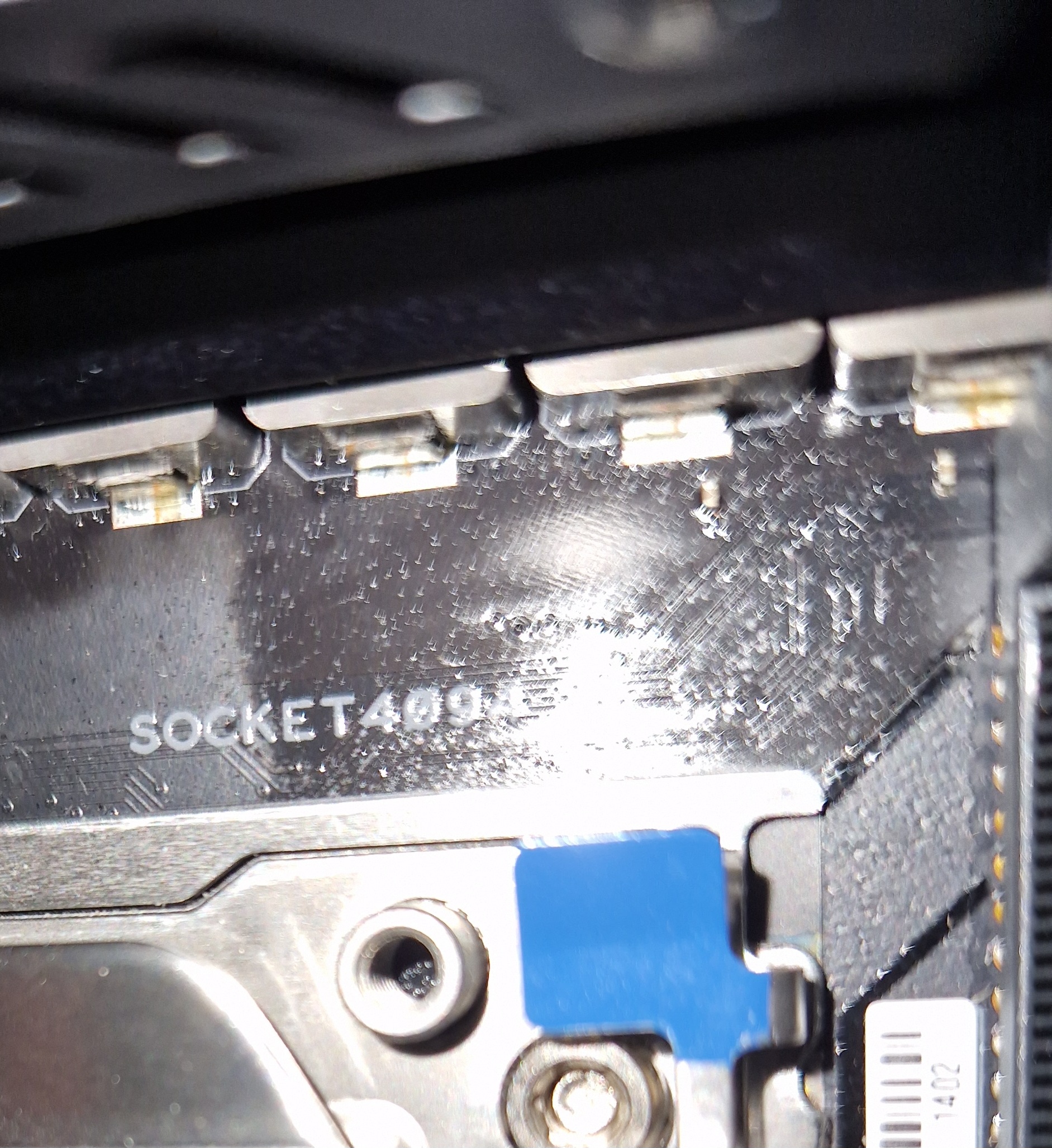

Könnte mir mal bitte jemand erklären was das ist? Über dem sockel ist es ein kleinen wenig feucht und es ist nicht die wakü, den die war an der Stelle trocken und der cpu block ist es auch

Beim abdrehen der Schrauben noch Rest der Flüssigkeit an den Fingern gehabt?
Auf dem Foto sieht man leider nicht viel.
Nö, der CPU Kühlblock war noch drauf als ich das sah. Ich geh ja davon aus, dass es ein Kühlpad war, aber auf diesen Chips habe ich kein Pad gesehen :(
Katastrophaler Monat für mich... alles wegen einem Bauteil...
Man sieht es etwas besser, wenn man das Bild groß macht, aber ja die Aufnahme im Tower ist etwas bescheiden. Rechts oben im Bild unter den Chips, da ist die Fläche leicht "ölig" so wie bei einem schlechten Kühlpad das komplett ausläuft.

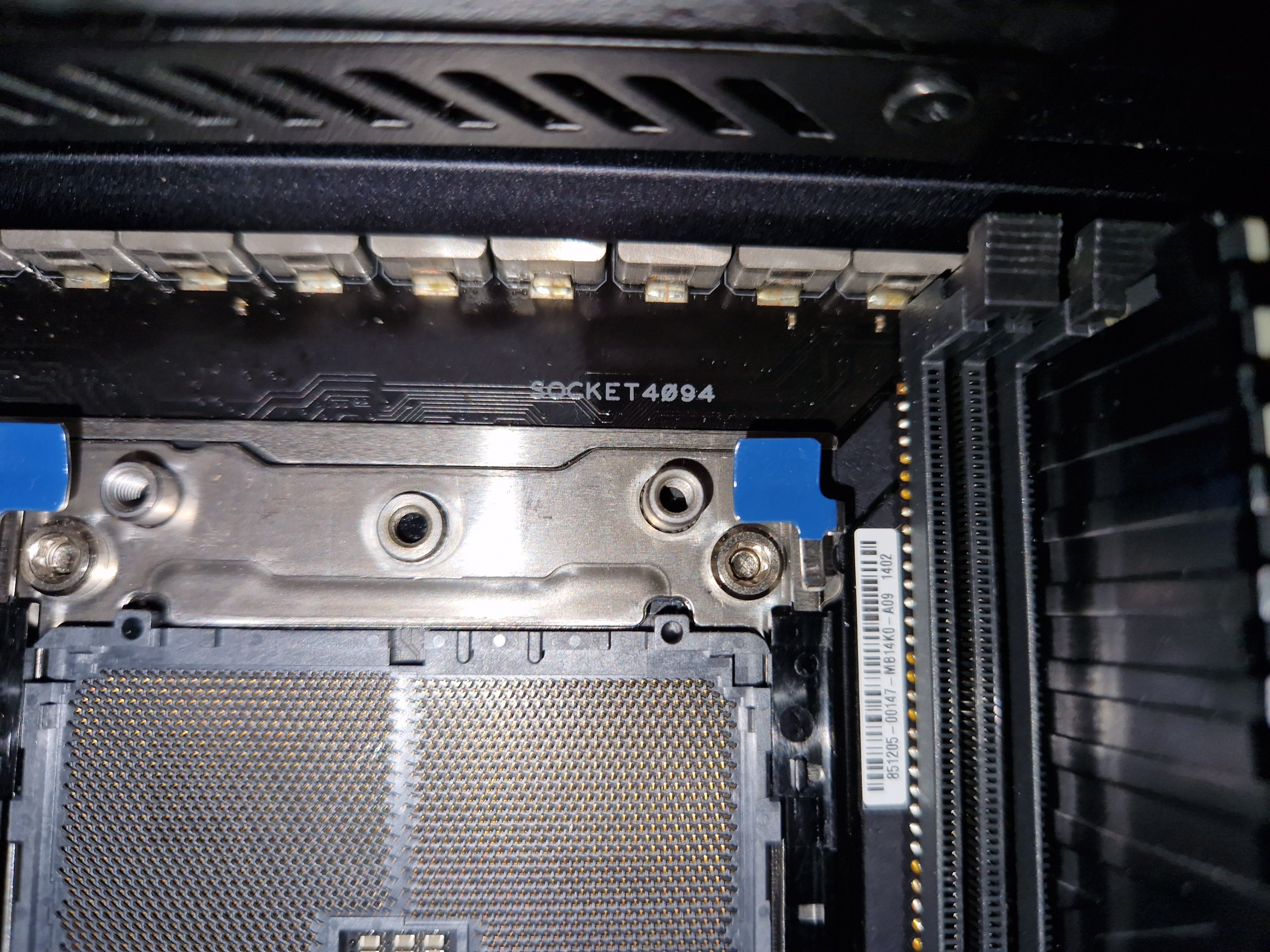

Kann sein dass sich das Board jetzt endgültig auch verabschiedet hat, weil anscheinend zwei Pins verbogen sind.
Ich hab nicht mal was für getan, dass sich die verbiegen können...
Nochmal das Bild in etwas besser, hoffe ich

Pins vorsichtig mit einer feinen Pinzette und/oder Skalpell versuchen zu richten.
Zu dem öligen Film:
Direkt darüber liegen scheinbar die VRM, unter dem Kühlblock müsste ein Wärmeleitpad sein, vermutlich ist das ausgebeutet, dann handelt es sich bei dem Film um Silikonöl, schränkt die Funktionsfähigkeit des Pads ein, ist aber ansonsten nur ein optischer Makel.
