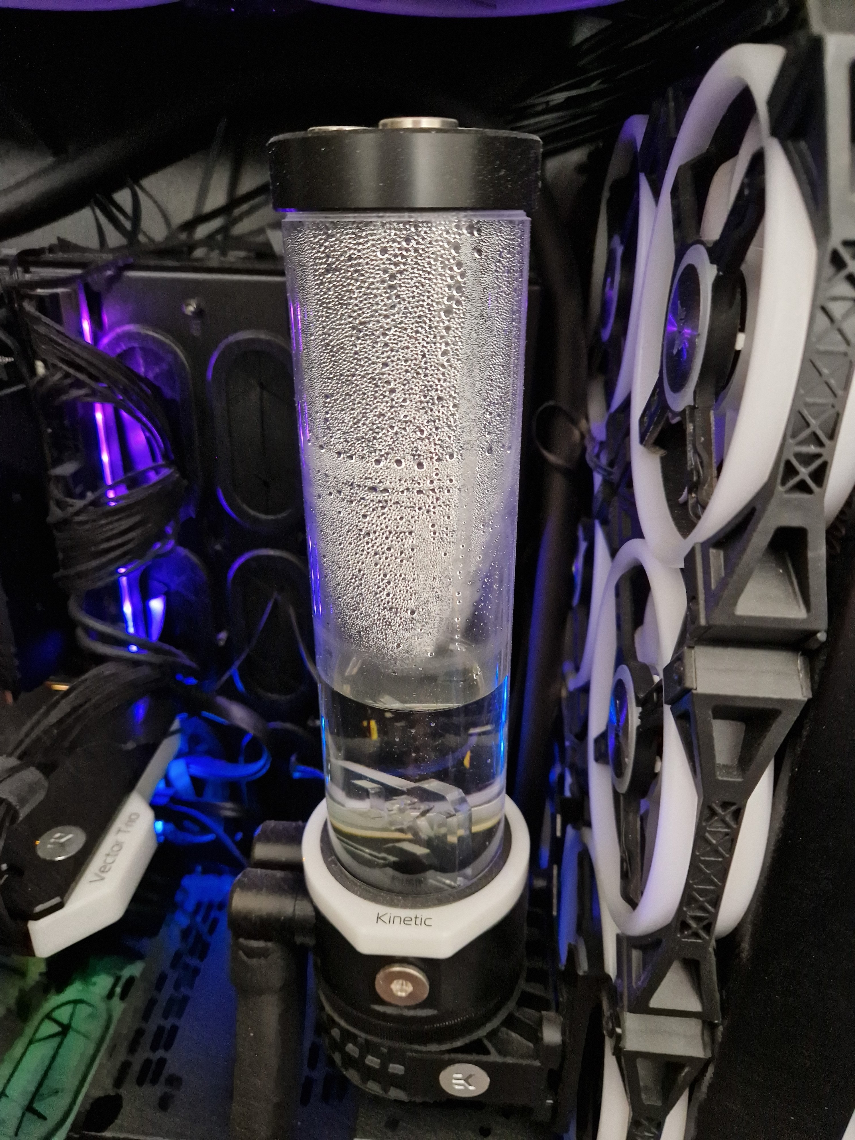

Ich weiß, aber bei 75Grad wird das sehr warm neben dem PC xD zumal dann in der TBE die Wasser Bläschen stehen. Dazu hab ich sogar ein Bild

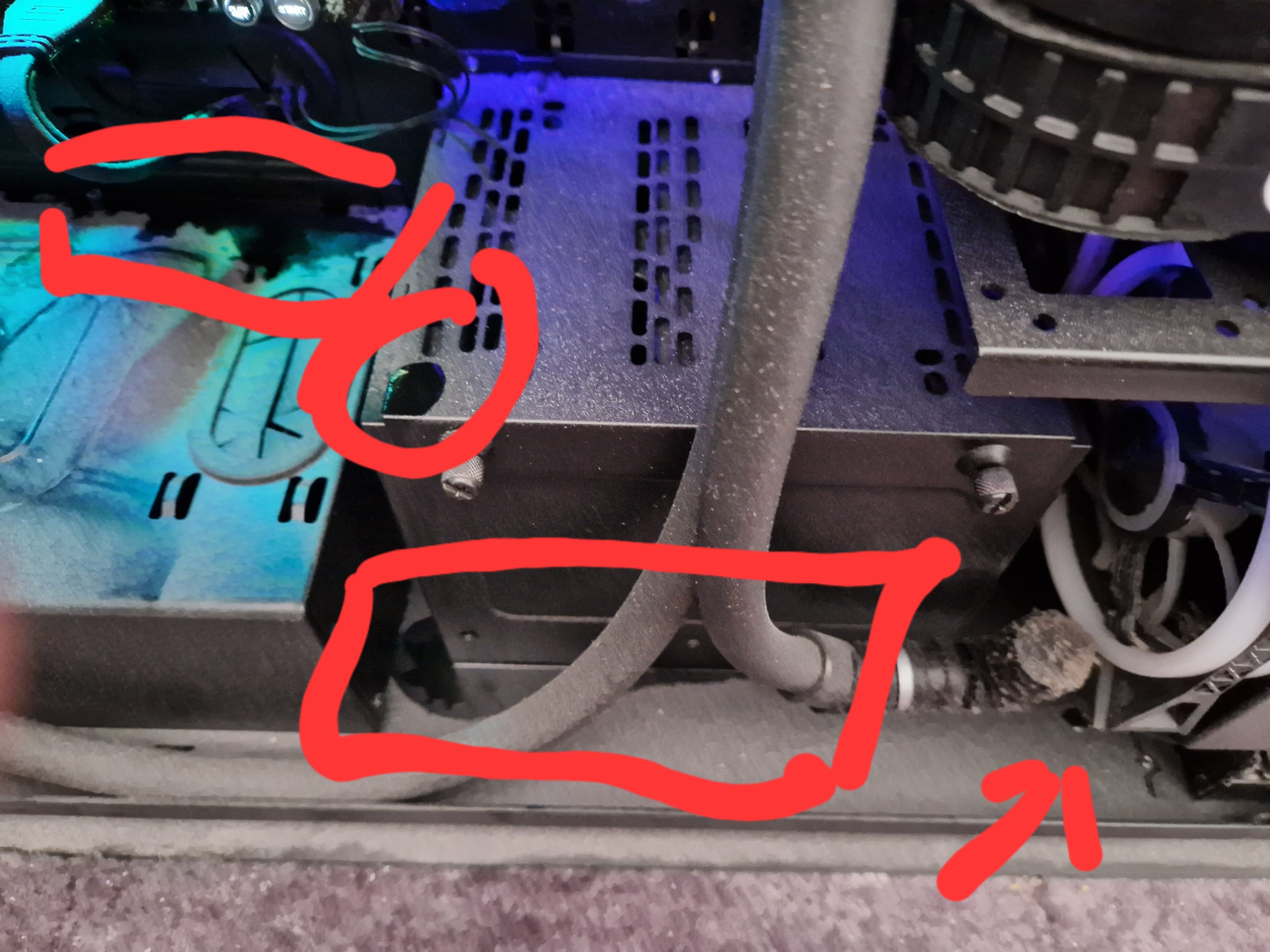

Ja ich weiß sollte man nicht aufschrauben, ich hab den Kühlblock aber nicht von der GPU mehr abbekommen und dachte mir in dem Moment ohne Montage Anleitung ich müsste die auch abschrauben.

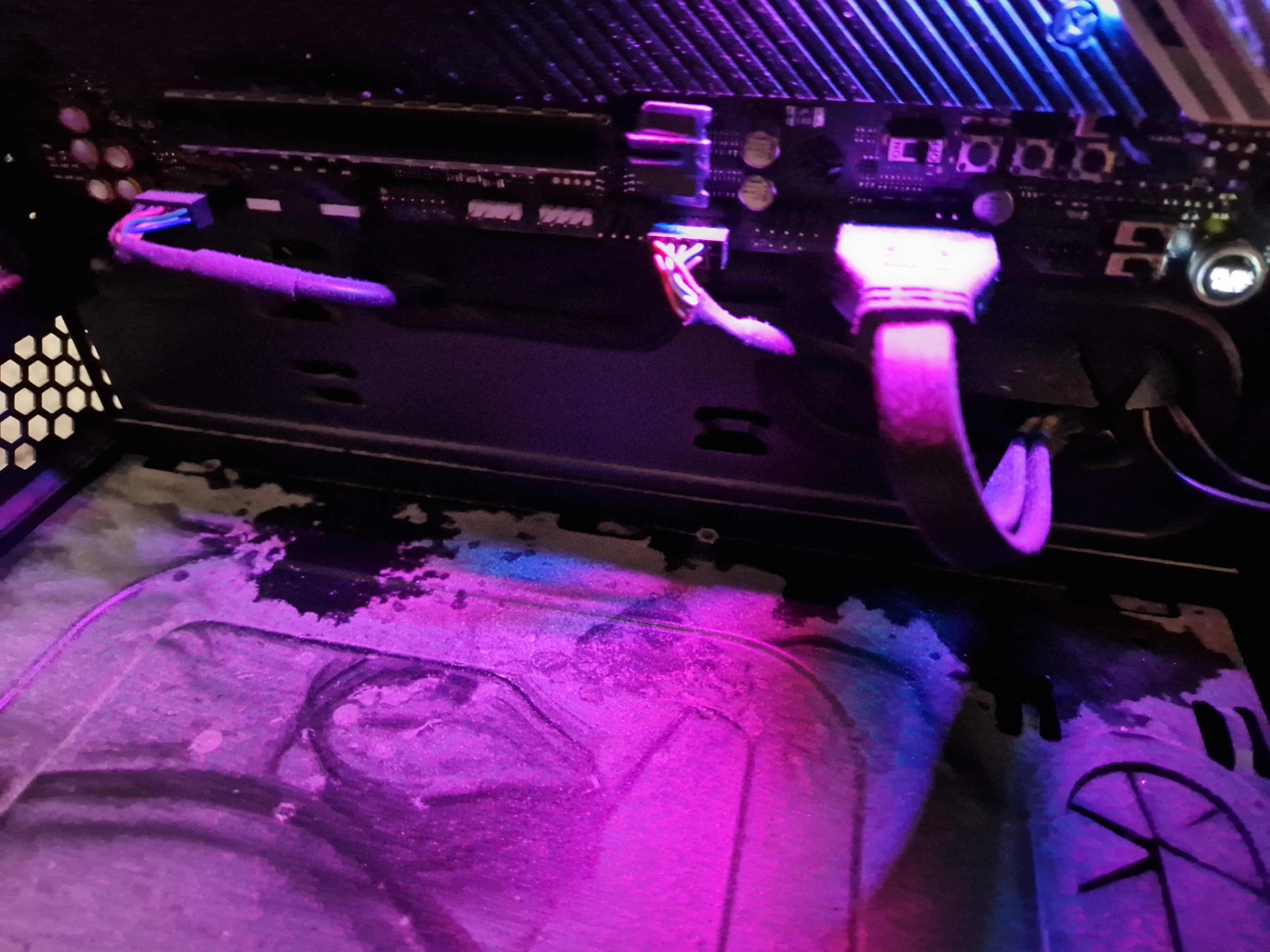

Einmal Bilder, die ich jetzt ohne weiteres mal zeigen kann, wie gesagt ich wollte den mal sauber machen, deswegen sind alle Bilder mit Staub 🤗
Das ist normal, wenn das Wasser warm wird, passiert bei mir mit fünf Radiatoren auch.

Vom Foto her sieht es aus, als wäre die lockere Verschraubung auch die Ursache, zumindest wenn ich nach der Feuchtigkeit gehe.
Ich würde dir aber empfehlen, das Acryl auf kleine Risse zu überprüfen und da du den Block gerade ja eh demontiert hast, auch die Dichtgummis anschauen.
Das beruhigt mich schon mal

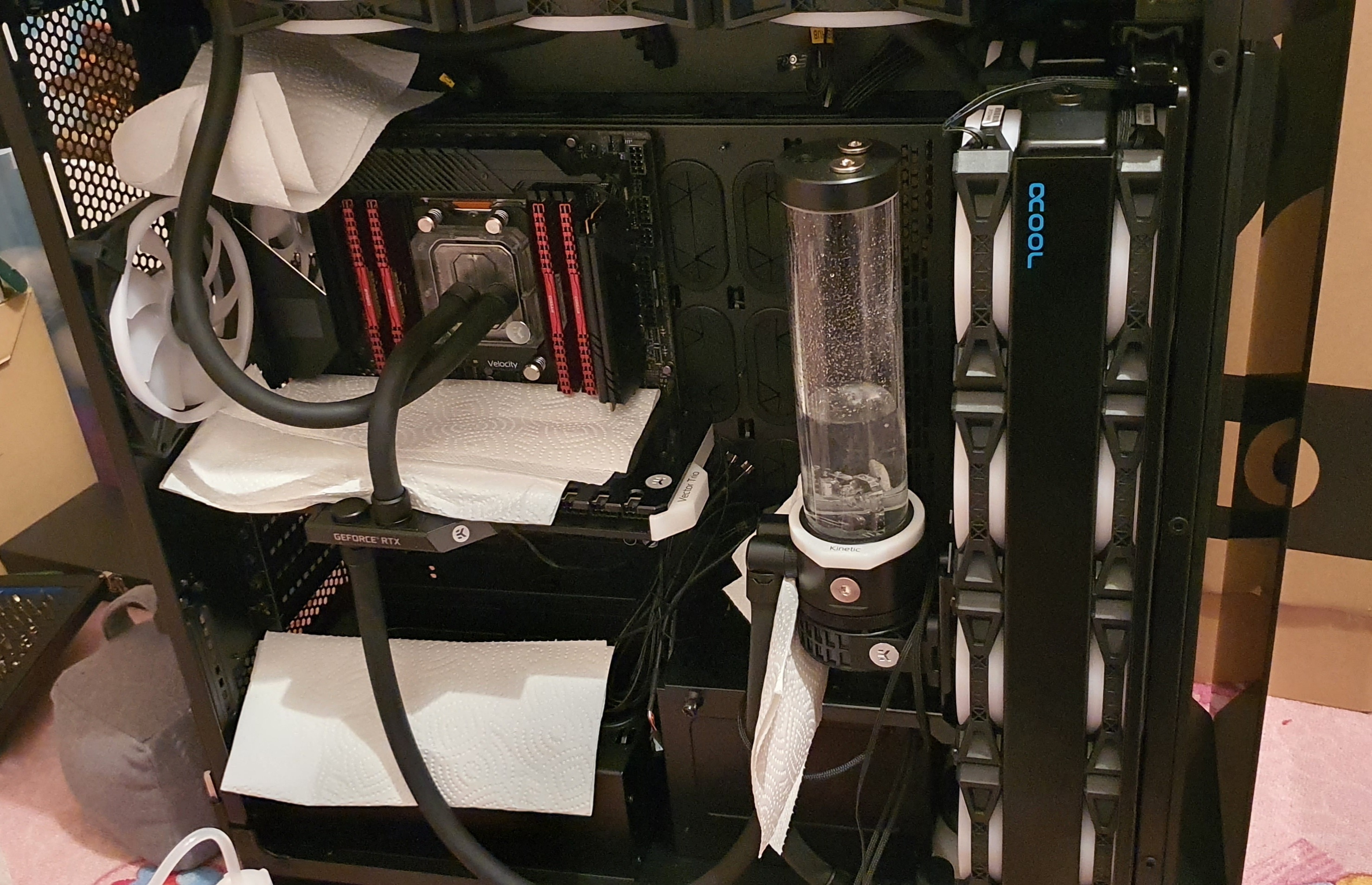

Mal ein Bild von vor zwei Jahren, da war nix nass und ich glaube das hätte man bei so viel Papier gesehen
Es kam nur ein 120mm Lüfter noch ans Heck ran Über den 140mm Lüfter, damit die warme Luft auch schnell raus kommt aus dem Case
Ps der Füllstand der TBE ist hier nicht final, die wurde noch aufgefüllt bis 2cm Oberkante.
