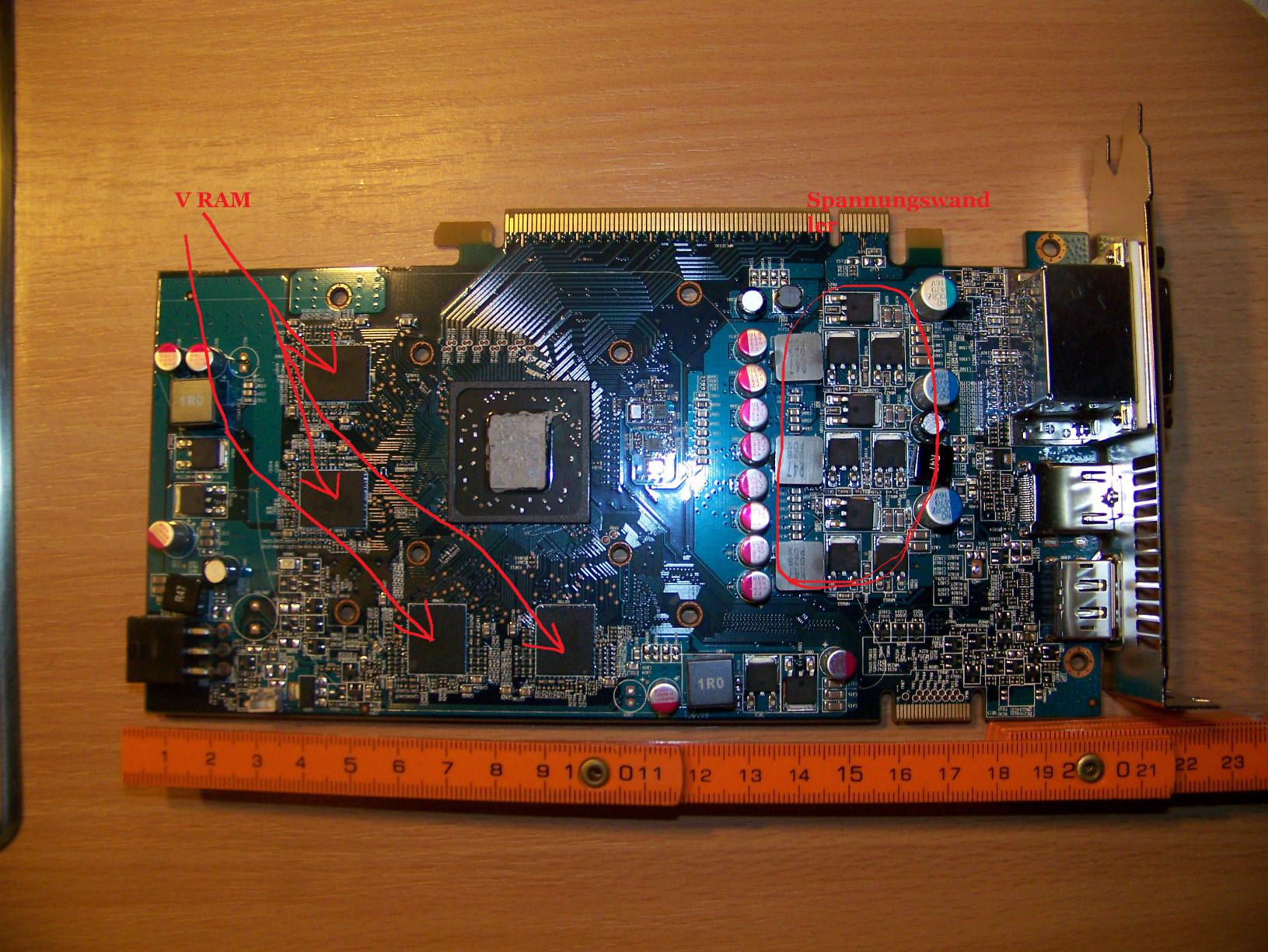

Ich bin mir nicht sicher wo genau die ganzen kühlwürdigen Komponenten sitzen.
Gpu ist klar.
Die Spannungswandler habe ich inzwischen auch schon entdeckt. Das müssen wohl die 4 rechteckigen Platten um die Gpu sein.
Nur wo sitzt der Ram?

Der Ram sitzt meistens um die GPU herum. Sind so kleine 4-eckige Platten.

Ich versuch gerad nen Kühler selber zu machen.

Allerdings wirst du dann (genau wie ich bei meiner 5770) dir etwas einfallen lassen müssen für die Spannungswander (Das sind die Dinger bei Casi030's Bild rechts)

vielen Dank an Casi für das Bild.
Es ist genau meine Graka :). Ich habe schon vor das System so wie es ist noch ein paar Jahre zu betreiben, daher würde sich ein guter Kühler schon lohnen. Ich habe bisher auch noch nie Probleme wegen mangelnder Leistung gehabt, weder bei BF Bad Company 2, noch bei Crysis.
