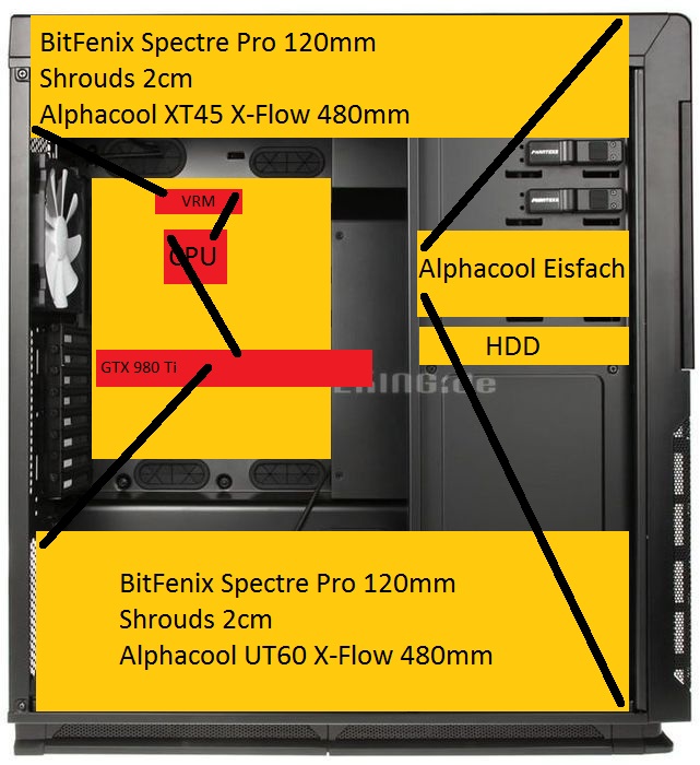

Hardware:
Asus X99-A/USB 3.1
i7 5820K
16GB DDR4 2666 HyperX Fury
Phanteks Enthoo Primo
Palit GTX 980 Ti JetStream
250GB Samsung 850 Evo
Corsair RM850x
WaKü:
Schlauch: Alphacool AlphaTube HF 13/10 (x2)
CPU-Block: EK Water Blocks Supremacy EVO
AGB: Alphacool Eisfach Single Laing D5
Pumpe: Alphacool VPP655 D5
Radiator 1: Alphacool NexXxoS XT45 Full Copper X-Flow 480mm
Radiator 2: Alphacool NexXxoS UT60 Full Copper X-Flow 480mm
Mosfet-Kühler: EK Water Blocks EK-Mosfet Asus X99
GPU-Block: EK Water Blocks FC Titan X/980 Ti Acetal/Nickel
Backplate: EK Water Blocks EK-FC Titan X Backplate
Lüfter: BitFenix Spectre Pro rot 120mm (x12)
Kühlmittel: Aqua Computer DP Ultra rot (x2)
Shrouds: Phobya Lüftervorkammer 120mm, 20mm hoch (x8)
buxtehude schrieb:
cool, bist ja schon ein stück weiter. die liste sieht gut aus, ist so viel übersichtlicher :)
Wenn man sich durch manche Threads durchliest ;) Die Shrouds habe ich noch vergessen!
UPDATE:
Bei der Hardware habe ich das MSI X99S SLI PLUS nun gegen ein X99-A/USB 3.1 ausgetauscht.
Bei der WaKü habe ich einen Mosfet-Kühler sowie eine Backplate hinzugefügt.
Würde dann so aussehen: yuRsAXL.jpg
Ich hoffe bei den Radiatoren sind Schrauben dabei, welche lang genug sind.
Im Normalfall sind bei den Radiatoren 30mm und 35mm Schrauben dabei - nicht lange genug für Shrouds. Was versprichst du dir eigentlich von den Shrouds? Ich persönlich würde anstelle von Shrouds das Geld eher in sehr hochwertige Lüfter investieren.
Wie möchtest du die Lüfter steuern? Sollen es PWM-Lüfter oder über Spannung zu regelnde Lüfter werden? Hast du Sensoren (Wassertemperatur und eventuell Durchfluss) eingeplant?
Nur ein paar Anregungen ;)
Bei so vielen Lüftern musst du aber eine hochwertige Steuerung mit ausreichenden Leistungsreserven einplanen. Regelung über Spannung ist (je nach Steuerungsart) nämlich ineffizient und reduziert die Lüfterspannung einfach über einen Widerstand, der dann entsprechend warm wird.
Mit PWM-Regelung hast du dieses Problem nicht.
Bei einem hochwertigen Lüfter und niedrigen Drehzahlen hast du übrigens keine Nebengeräusche und auch (noch) keine Luftgeräusche. Lauter wird es erst in hohen Drehzahlbereichen - und auch da würde ich mich auch nicht auf einen Test verlassen, bei dem in eine Hand gepustet wird^^
Wenn du dann noch den Aufpreis von Shrouds dem Preis von mehr Radiatorfläche bzw. hochwertiger Lüfter gegenübersetzt, würde ich auf letzteres setzen. Wobei ich zugegebenermaßen noch keine Shrouds hatte ;)
