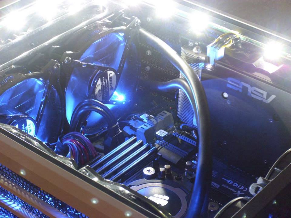

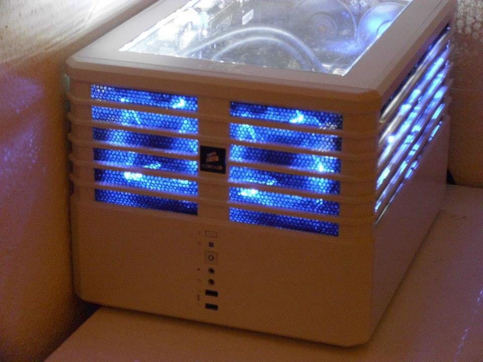

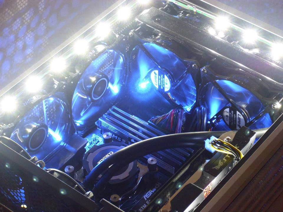

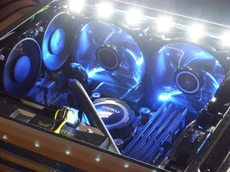

Ich möchte mein momentanes Setup auf eine Custom-Wasserkühlung umstellen. Nicht das es nötig wäre, sondern einfach nur um es halt zu haben. Wie so oft im PC-Bereich. :D
Ich habe aber keine Ahnung wie ich das in diesem Case am besten umsetzen könnte. Das Problem ist, dass ich vermutlich nur einen einzigen 240er Radiator unter bekomme. Das reicht aber vermutlich nicht um GPU und CPU zu kühlen. Erst recht dann nicht, wenn es auch noch leise sein soll.
Vielleicht habt ihr ja ein paar Ideen dazu. Hinzufügen möchte noch, dass ich keinen externen Radi haben möchte, da dann das kleine Case als solches seinen Sinn verliert und ich auch gleich ein Größeres nehmen könnte.
Das momentane Aussehen seht ihr auf folgenden Bildern (Die weißen "Blend"-LEDs sind inzwischen weg).
