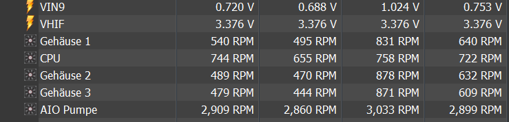

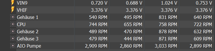

Sinatra81 schrieb:
Na, die Pumpe anfassen! ;)
Alternativ HWinfo die RPM der Pumpe anschauen.
Ich hab die Software installiert und auf Sensoren geklickt ich find da beim besten willen keine Pumpe

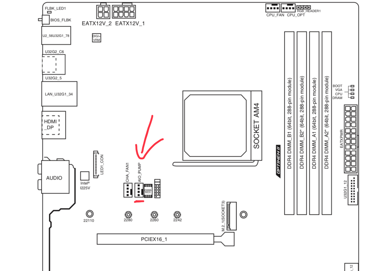

Mr. Smith schrieb:
Ne, aber RPM bei CPU-FAN1 o.ä. Das ist die Drehzahl der Pumpe (abhängig davon wo genau sie angeschlossen ist).
Screenshot wprde ggf. auch helfen…
CPU Opt sieht nach Pumpe aus, da wäre sie aber falsch.
scheint zumindest mal zu laufen.
kommt denn warme Luft aus dem Radiator?
