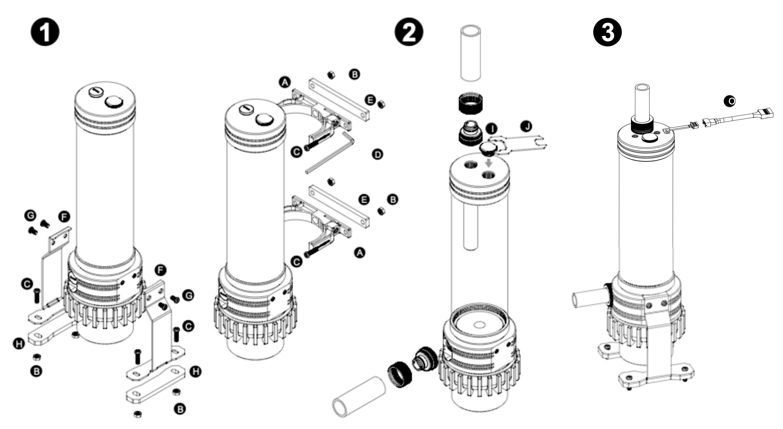

Maexi01 schrieb:also wenn ich da auf nem anderen Bild von oben rein schaue, sehe ich zwei. Möglich das ich mich täusche. Aber das sollte der TE ja besser wissen?
Im Deckel sind zwei, unten ist einer. Die Anleitung wird's am besten wissen
Spattel schrieb:Was ist es denn für ein Kühler? Auf den ersten Blick würde ich sagen das es bei dem Kühler egal sein sollte.
Da sehe ich nur einen Anschluss!?
So weit wie der Kreislauf schon gefüllt ist, kann ich mir aber auch nicht vorstellen, das da der Eingang als Ausgang genutzt sein könnte.
Das mal versucht?
Und AGB erstmal nicht ganz so voll machen, da können ruhig 3-5cm Luft oben sein.
Wenn es dann läuft kannst du noch etwas nachfüllen, aber auch da können und sollten oben 2-3cm Luft bleiben.

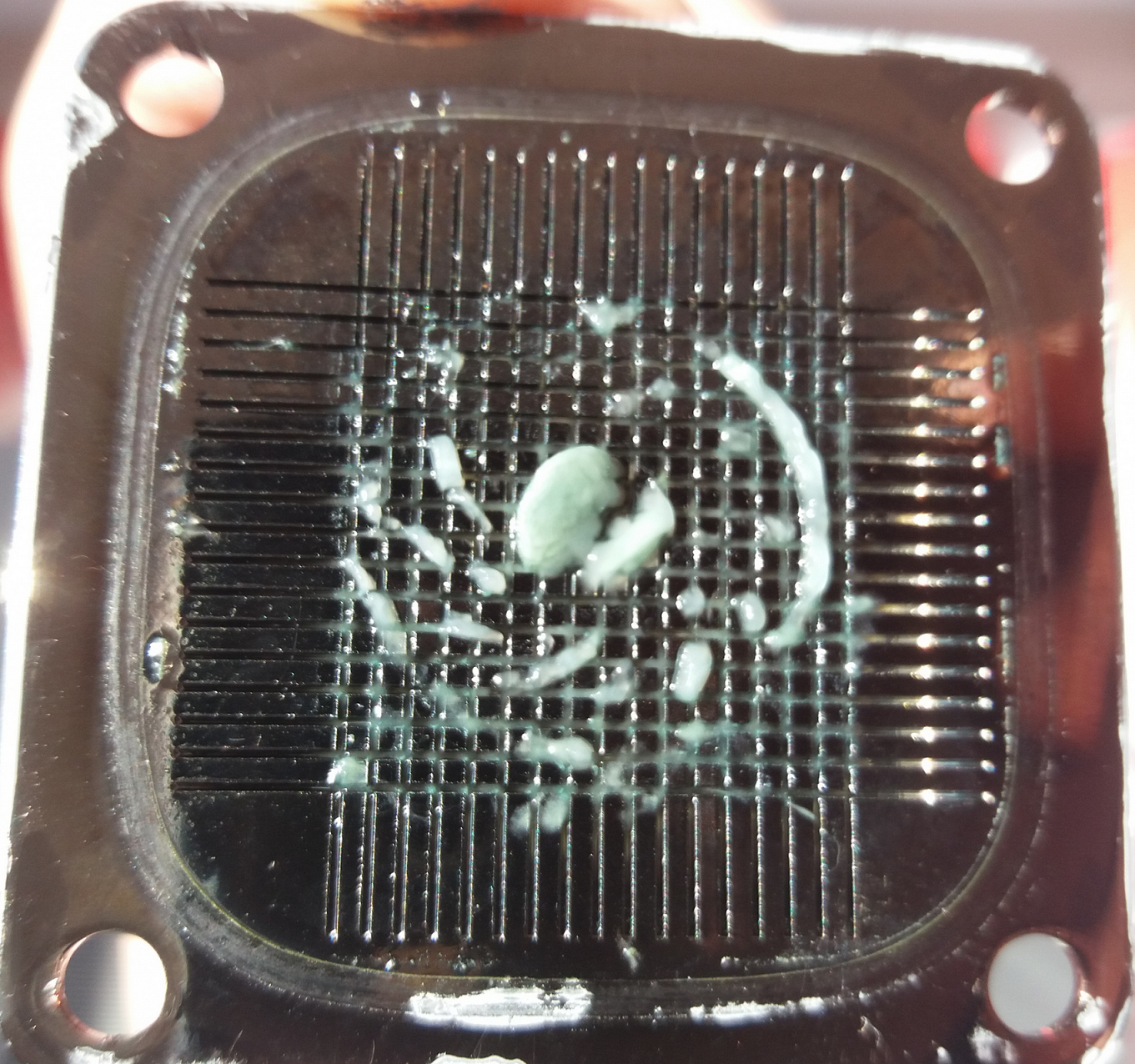

Eine D5 sollte dir die Luft in 5 sec. aus den Kreislauf drücken. Wie schon gesagt, das Teil ist Verstopft. D.h. aufmachen und nachschauen. Ich Tippe zu 99% auf einen verstopften Kühler und 1% auf ein Problem mit der Pumpe.vShaarkyy schrieb:denke ehr das die pumpe sehr schwach ist

vShaarkyy schrieb:was meinst mit verstopftem kühler genau? radiator oder cpu block?
Im CPU-Block sind ja feine Lamellen drin, die setzen sich durch Weichmacher und Partikel in solchen Pastellflüssigkeiten schnell zu. Ein Radiator verstopft nicht so schnell.

Den CPU Kühler, du kannst aber auch erst alles andere ausprobieren, bevor du zum Schluss dann doch dazu kommst da mal nachzuschauen.
Der Kühler hat ganz feine "Pinns" wodurch das Wasser gedrückt wird (Düsenkühler), d.h. wenn es Ablagerungen gibt, setzen die sich als Erstes dort ab. Ist übrigens nicht Selten, dass sich der zusetzt. Ich bin mir ziemlich sicher, dass dein Kühler in etwa so aussieht:

niteaholic
- Okt. 2018
- 2.067
Dann hat sich dein CPU block/radi zugesetzt. Baue alles aus, reinigen, neu einbauen und mit destilliertem Wasser wieder befüllen.
