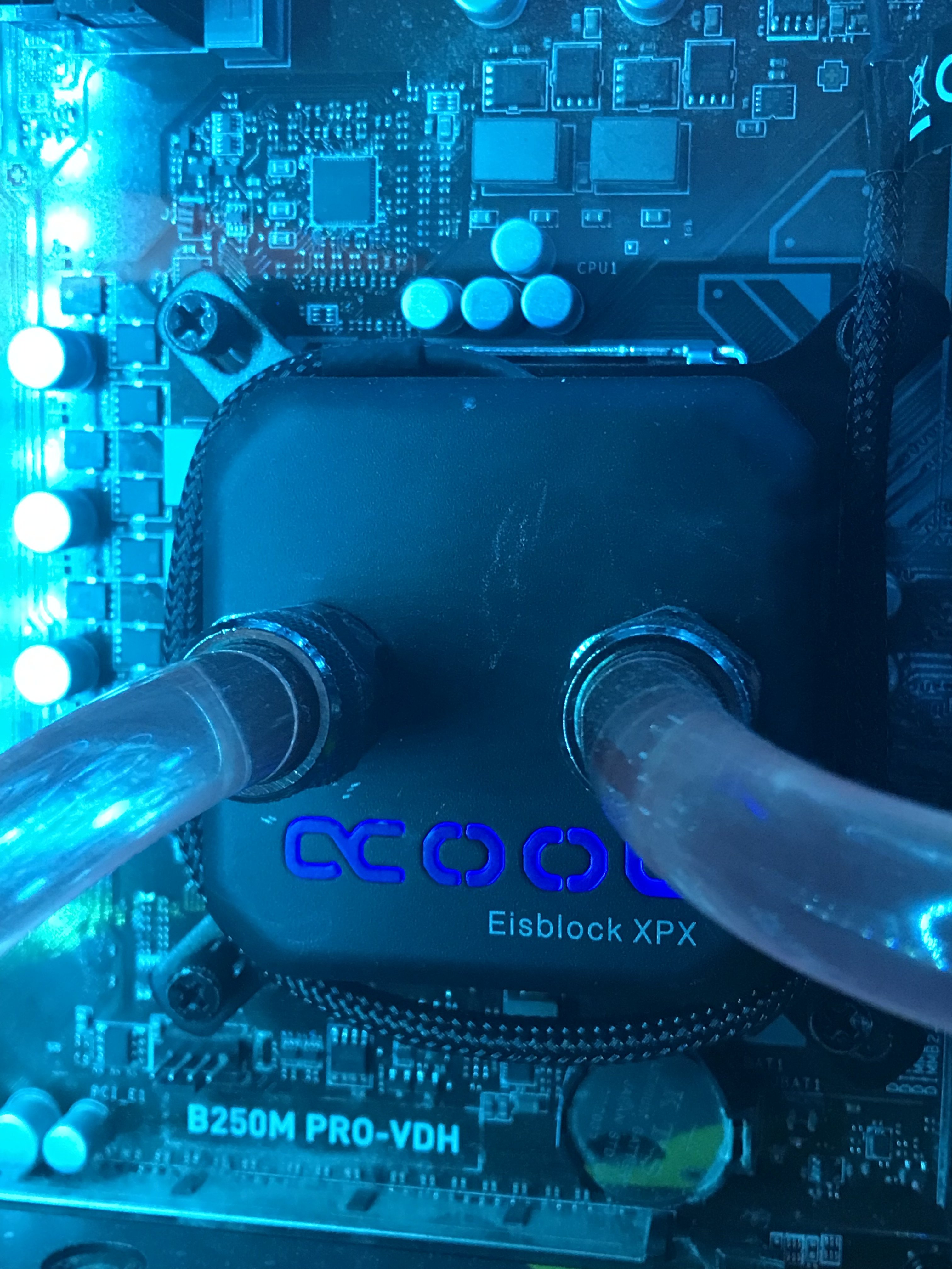

Meine CPU ist dauerhaft auf 60 grad wenn ich nichts mache und erhitzt wirklich sehr schnell was kann ich machen? ( CPU:Intel i7-7700 Wasserkühlung: Alphacool Eisblock XPX GPU: Nividia Geforce GTX 1080)
Kühler auf korrekten Sitzt übeprüfen (generell die Montage) Pumpenfunktion und Lüfter prüfen, schauen ob die Folie zwischen Kühlblock und CPU entfernt wurdeWärmeleitpaste prüfen (genug? Trocken? Etc.).

240er Radiator für ne 1080 und i7-7700k ist schon arg wenig. Aber irgendwie sieht das ganze Setup extrem komisch aus. Damalige high end CPU und GPU in Kombi mit einem low end Mainboard was nicht mal VRM Kühlkörper hat. Die Lüfter Anordnung ist auch mehr als merkwürdig. Oben 3 intake Lüfter :confused_alt::freak:?

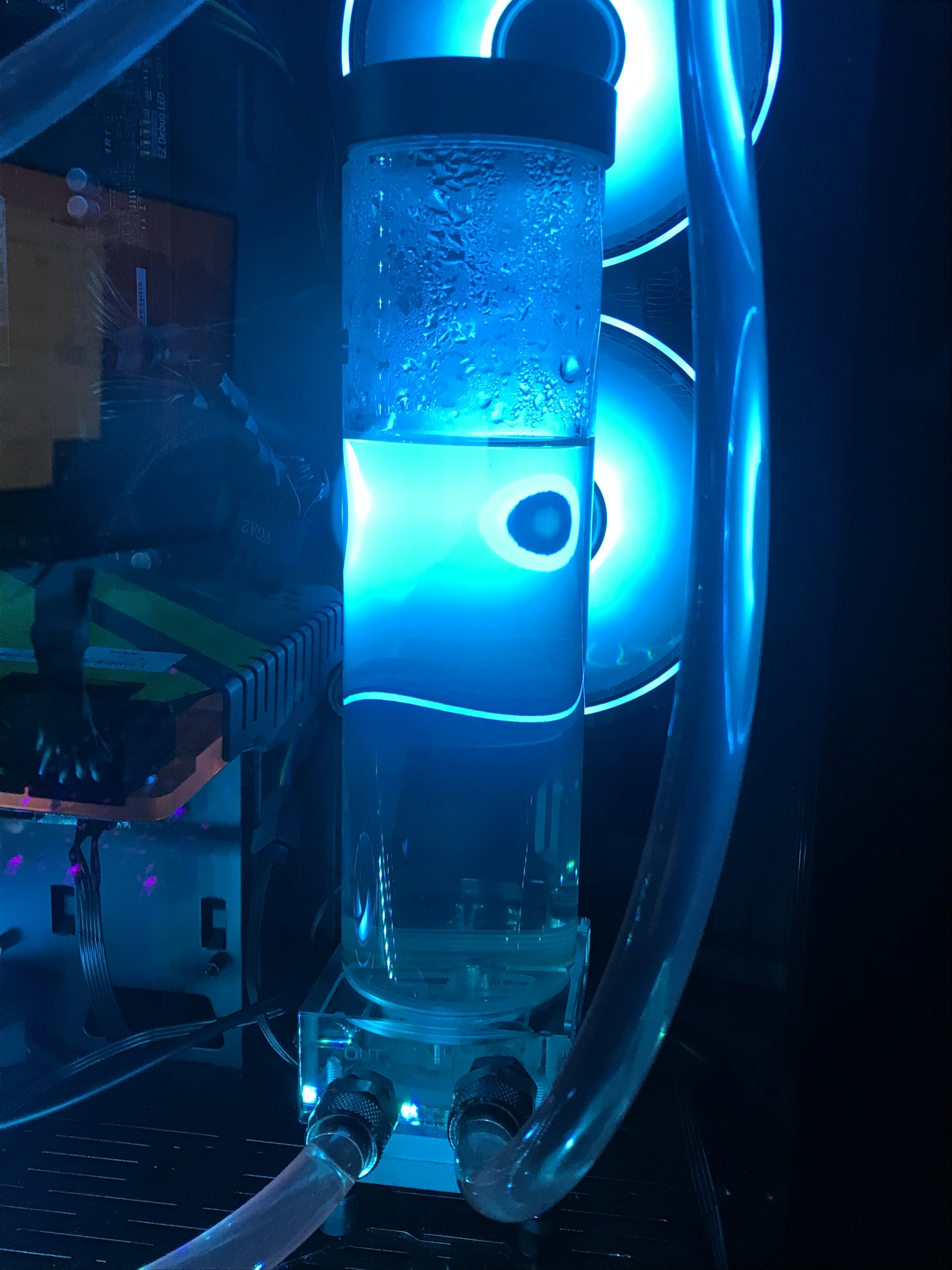

Läuft die Pumpe überhaupt das Wasser im AGB sieht so ruhig aus

Das Wasser ist im AGB aufgewühlt und in Bewegung, wenn die Pumpe läuft.
Da du ja gesagt hast, das die Schläuche nur leicht warm werden, würde ich da als erstes ansetzen.
Reaktionen: sssssss007
