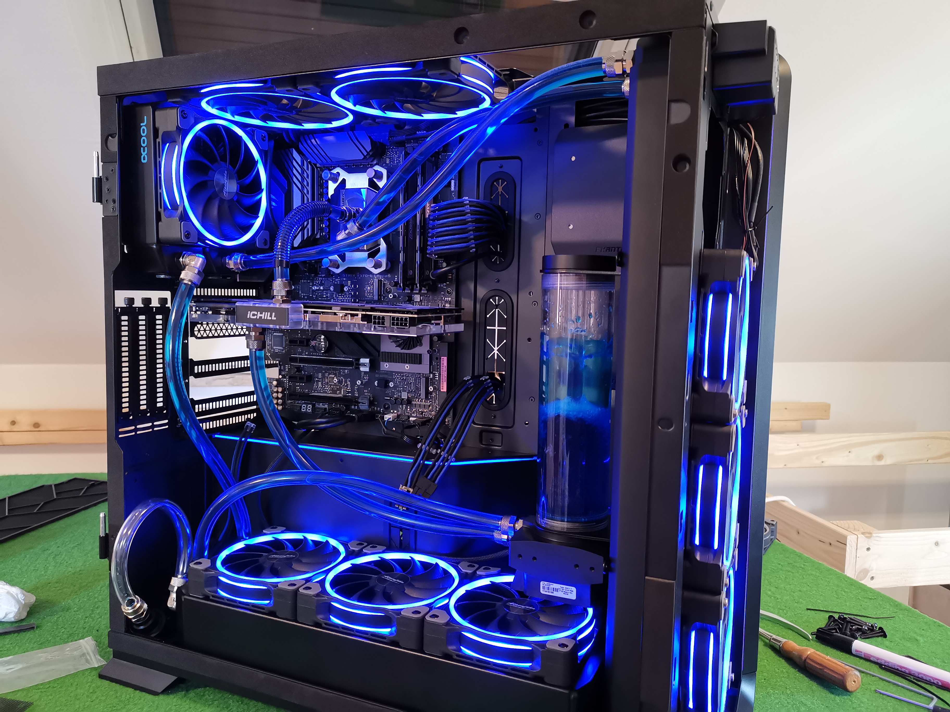

Man kann es sehen. Im AGB gibt's eine Wasserbewegung
- Juli 2022
- 16
Hatte ich schon vor dankeSas87 schrieb:Ich nehme an, die CPU wurde geköpft?
Ansonsten, wie schon mehrfach erwähnt, einfach nächsten Radiator reinbasteln. 😊
Sieht nicht so aus das es sich bewegt was kann ich machen das es sich bewegtmichi_z1981 schrieb:Man kann es sehen. Im AGB gibt's eine Wasserbewegung
michi_z1981
- Sep. 2006
- 1.326
Am einfachsten den Strom am Netzteil ausschalten und dann einschalten, dann hört man ein wenig Gluck gluck und kann auch sehen, das sich im AGB was bewegt. Wenn dem nicht so ist dann muss man genauer prüfen.ssssssss73 schrieb:Sieht nicht so aus das es sich bewegt was
Angefangen beim Stecker.
Ist Luft in der Pumpe?
Vibriert sie denn überhaupt? Normal kann man ein leichtes Summen hören, wenn man dicht rangeht.
- Juli 2022
- 16
Nichts trifft zu scheinbar funktioniert sie nicht oder so was soll ich tunmichi_z1981 schrieb:Am einfachsten den Strom am Netzteil ausschalten und dann einschalten, dann hört man ein wenig Gluck gluck und kann auch sehen, das sich im AGB was bewegt. Wenn dem nicht so ist dann muss man genauer prüfen.
michi_z1981
- Sep. 2006
- 1.326
Eine neue, andere Pumpe probieren.
Hast du geschaut ob der Stecker dran ist?
- Juli 2022
- 16
Da sind 2 Stecker einmal ein 3-pin und einer mit 4 bunten der 3-pin ist nicht angeschlossen aber der mit den 4 bunten kabeln schon

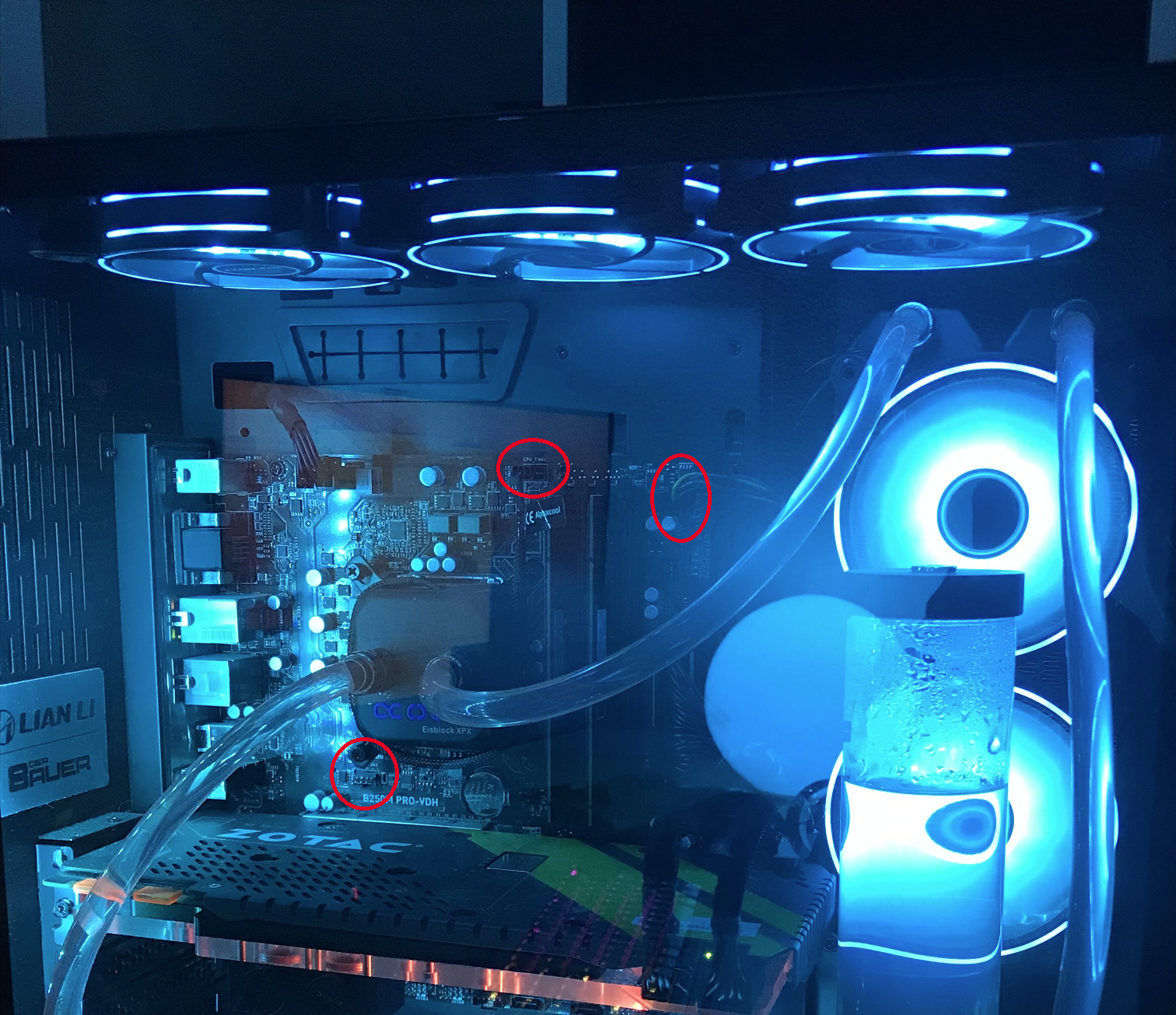

Fangen wir doch mal gaaanz von vorne an. Bevor du irgendetwas wechselst oder umbaust, kontrollier das im Zitat bitte erstmal. Die 60° werden ohne Last erreicht? Also du startest den PC und die Cpu hat nach kurzer Zeit 60°c?ssssssss73 schrieb:Da sind 2 Stecker einmal ein 3-pin und einer mit 4 bunten der 3-pin ist nicht angeschlossen aber der mit den 4 bunten kabeln schon
Dann würde ich als erstes mal kontrollieren ob alles angeschlossen ist wie es gehört. Die Lüfter sind ja offensichtlich am leuchten und angeschlossen. Aber wo gehen die Kabel von der Pumpe hin? Sind die korrekt verkabelt? Vibriert die Pumpe unten am Ausgleichsbehälter?
Deine Anschlüsse für Lüfter sind auf dem Mainboard übrigens hier zu finden, ich habs rot markiert:

Anscheinend geht das Kabel vom Eisblock zum CPU Fan-Header, was imho falsch ist, dort müsste das Drehzahlsignal der Pumpe hin.
