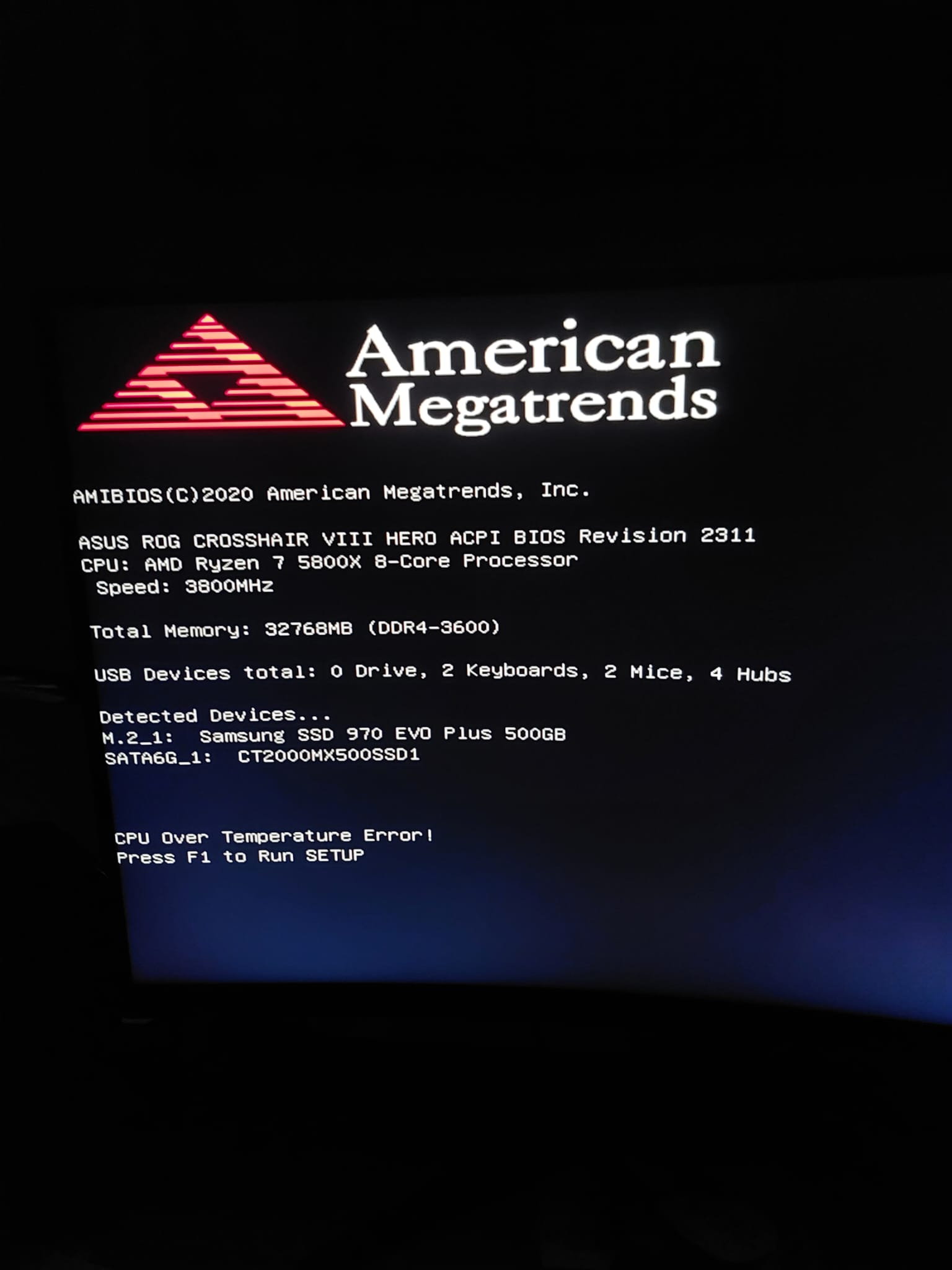

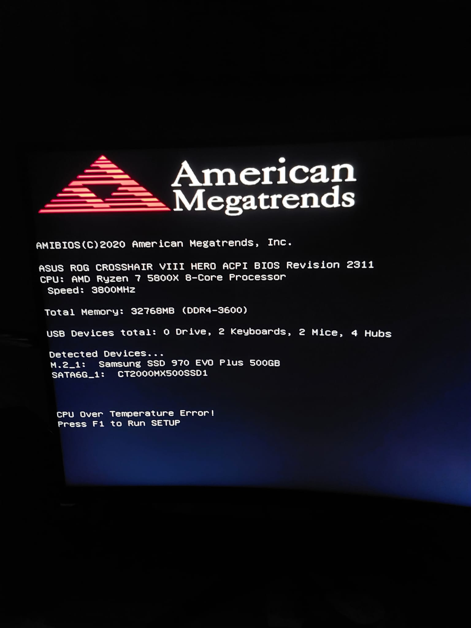

Ob die Temperaturen vorher niedriger waren kann ich nicht sagen, da hat einfach noch keiner nachgeschaut. Was aber neu ist, ist häufig die Meldung "cpu over temperature error" beim PC Start. Dadurch haben wir erst die Temperaturen überprüft.

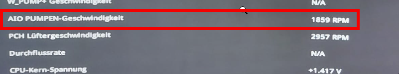

Die Pumpe scheint Temperatur geregelt zu werden.
Laut Hersteller kann die Pumpe bis zu 3300 U/min erreichen.
https://de.thermaltake.com/toughliquid-240-argb-sync-racing-green-all-in-one-liquid-cooler.html
Aus diesem Grund kann es sein, dass, wenn der Rechner gestartet wird, eine zu geringe Spannung anliegt. Eine Wasserpumpe muss mindestens 7v anliegen haben, sonst kann es passieren, dass die Pumpe eine zu geringe Anlaufspannung bekommt und daher gar nicht anläuft. Das kann sich dann ändern, sobald die Temperatur ansteigt und die Regelung genug Spannung freigibt.
Aus diesem Grund im Bios mal auf DC umstellen und mindestens 7v einstellen. Sollte die Pumpe mit 100 % Drehzahl leise genug sein, kann sie auch ständig mit voller Drehzahl laufen, denn eine Pumpe muss nicht Drehzahl gesteuert werden!

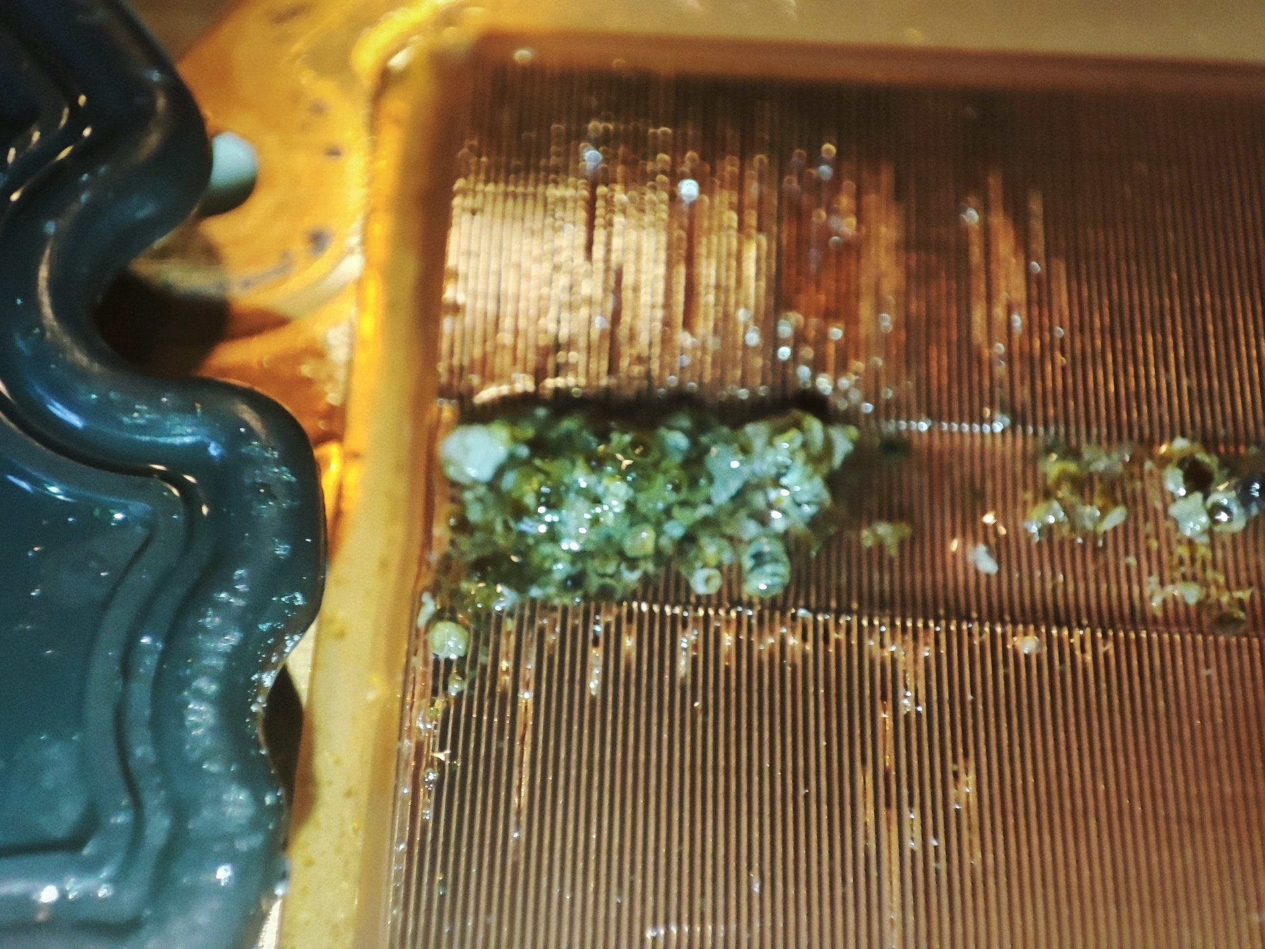

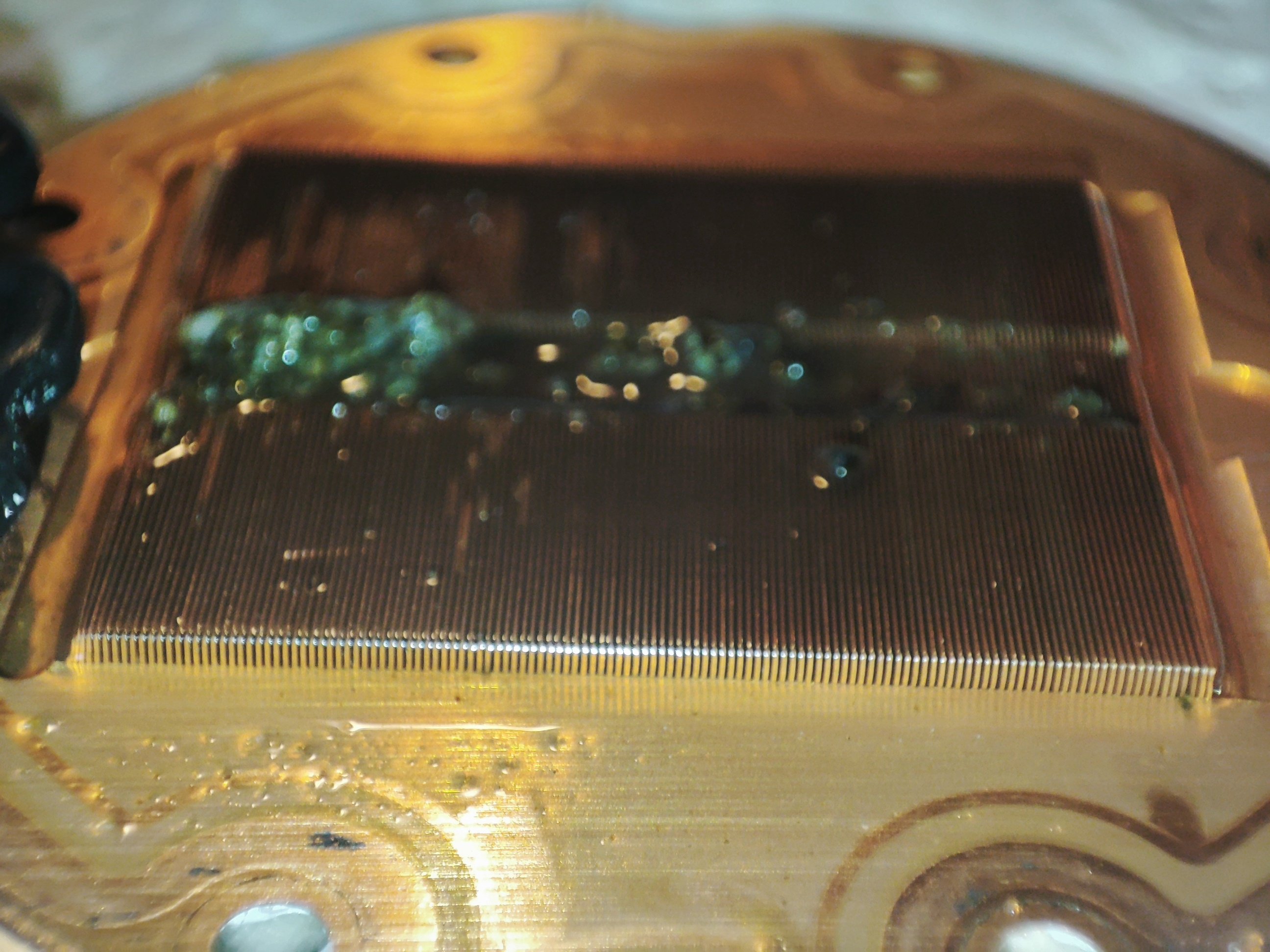

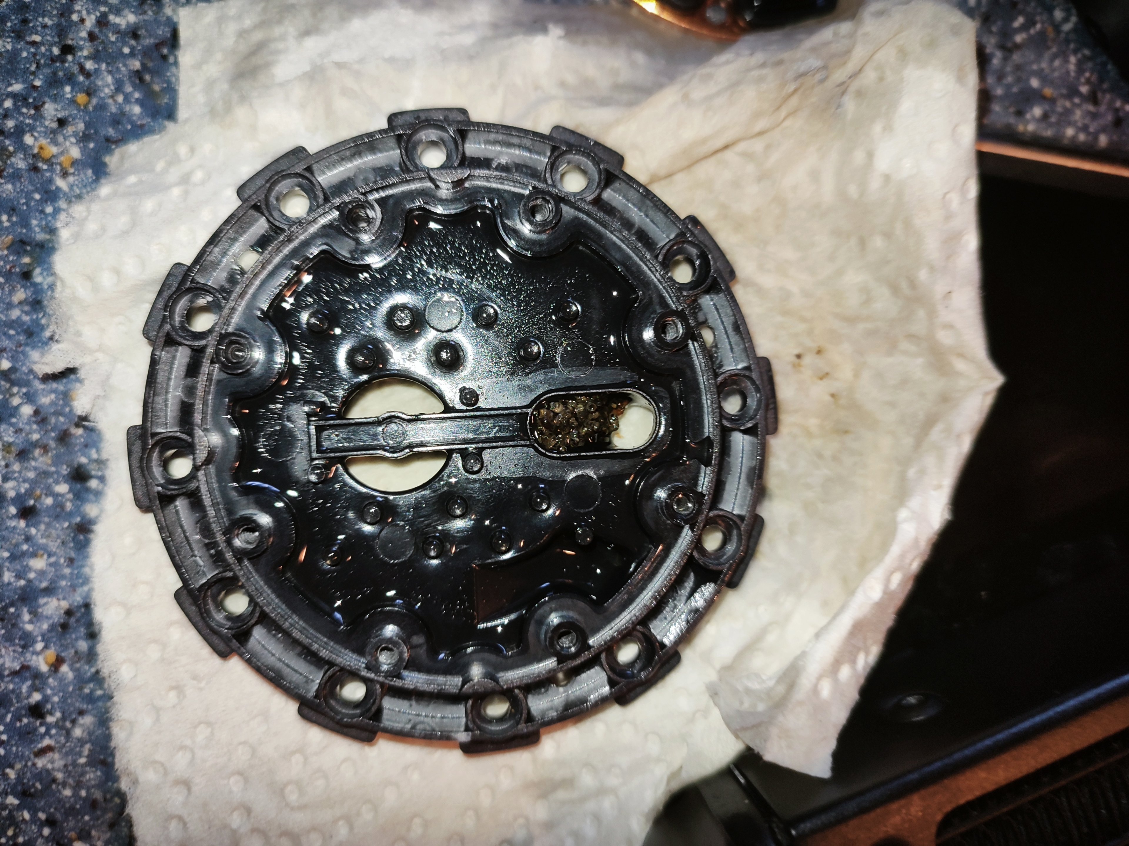

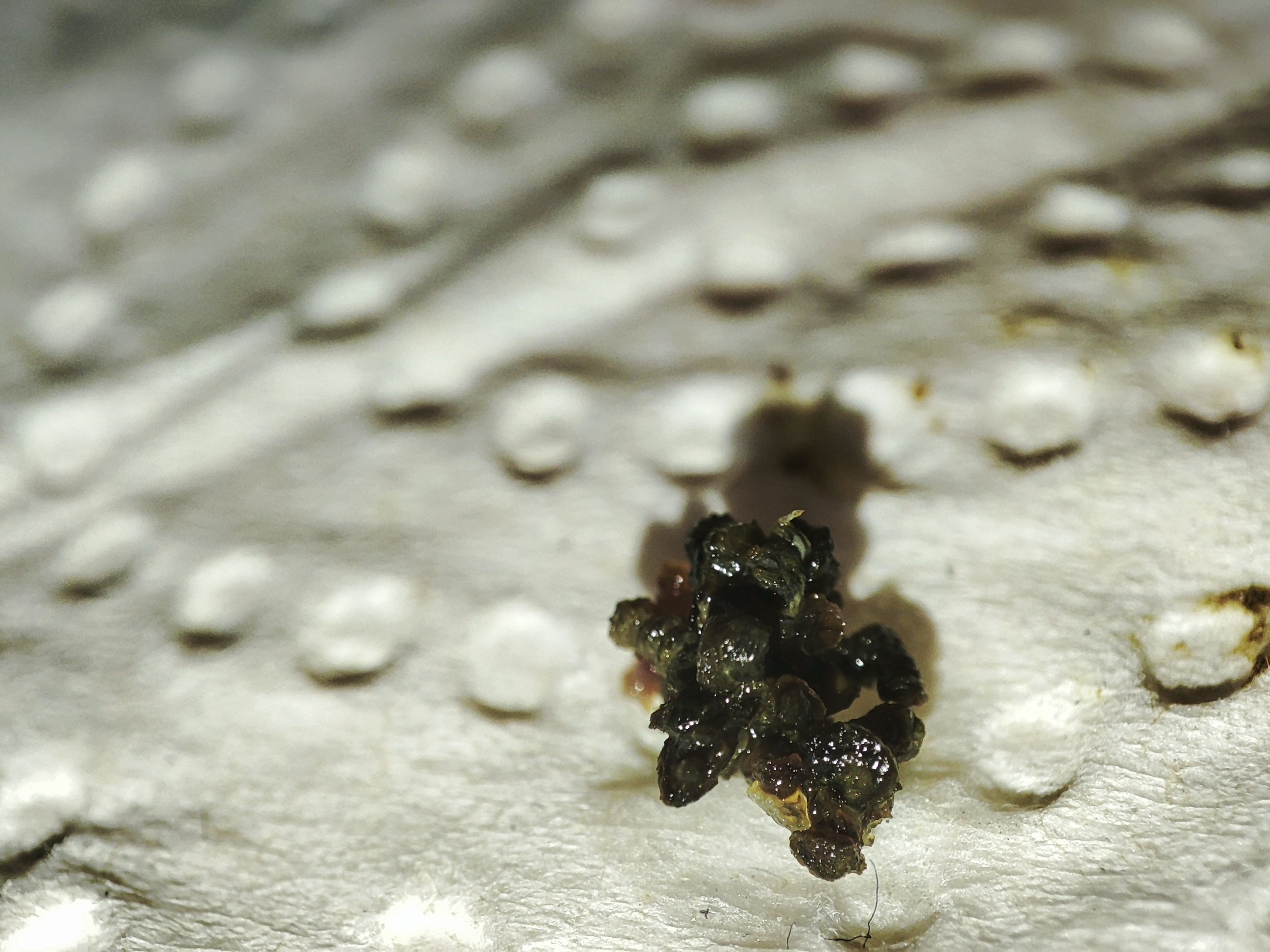

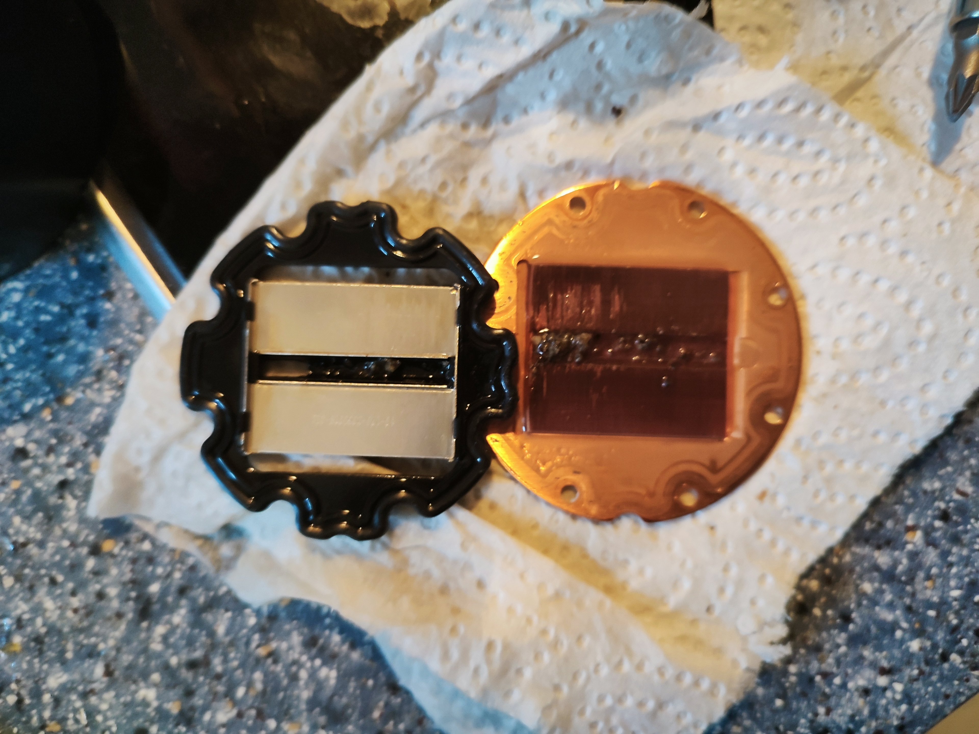

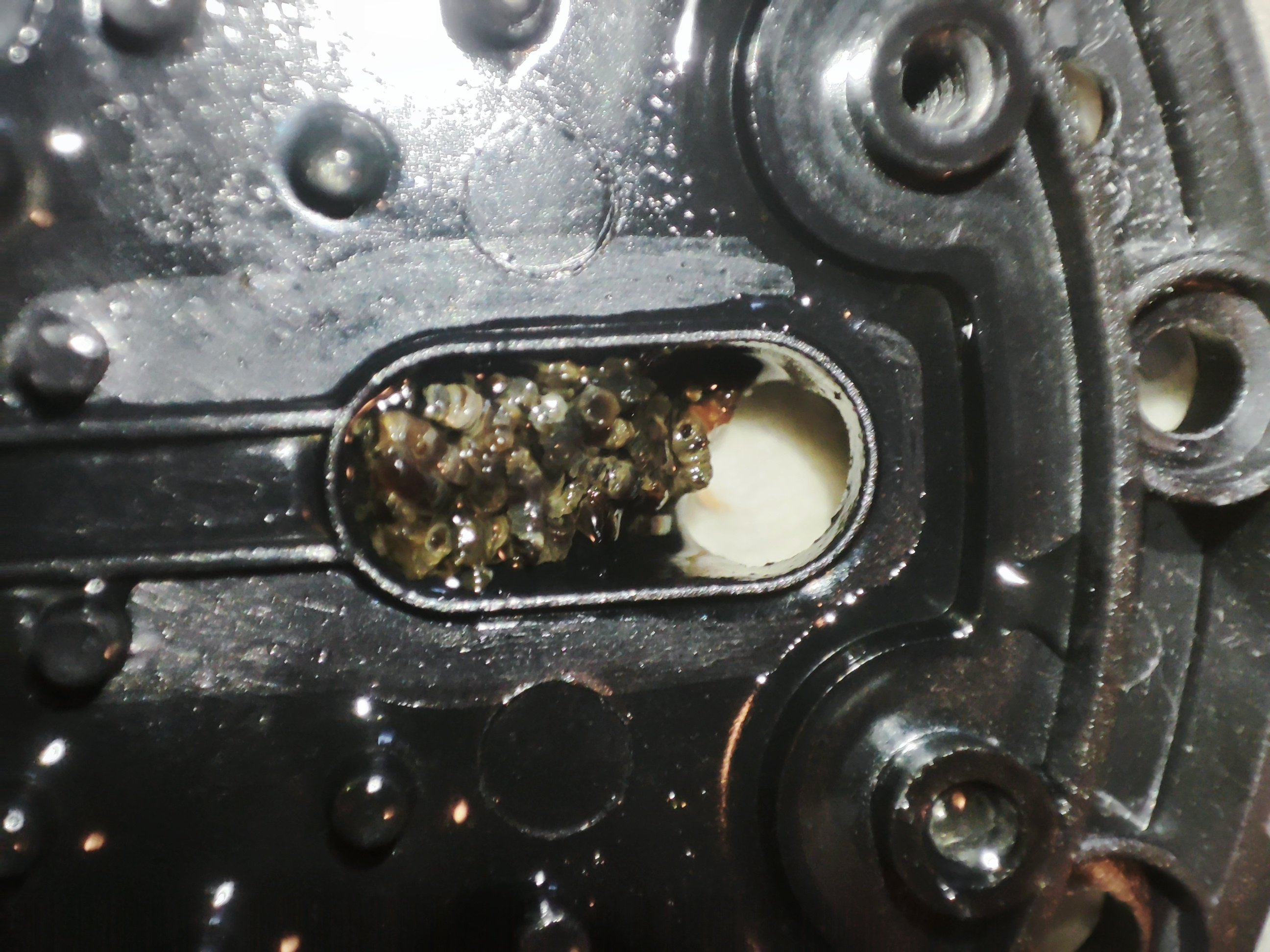

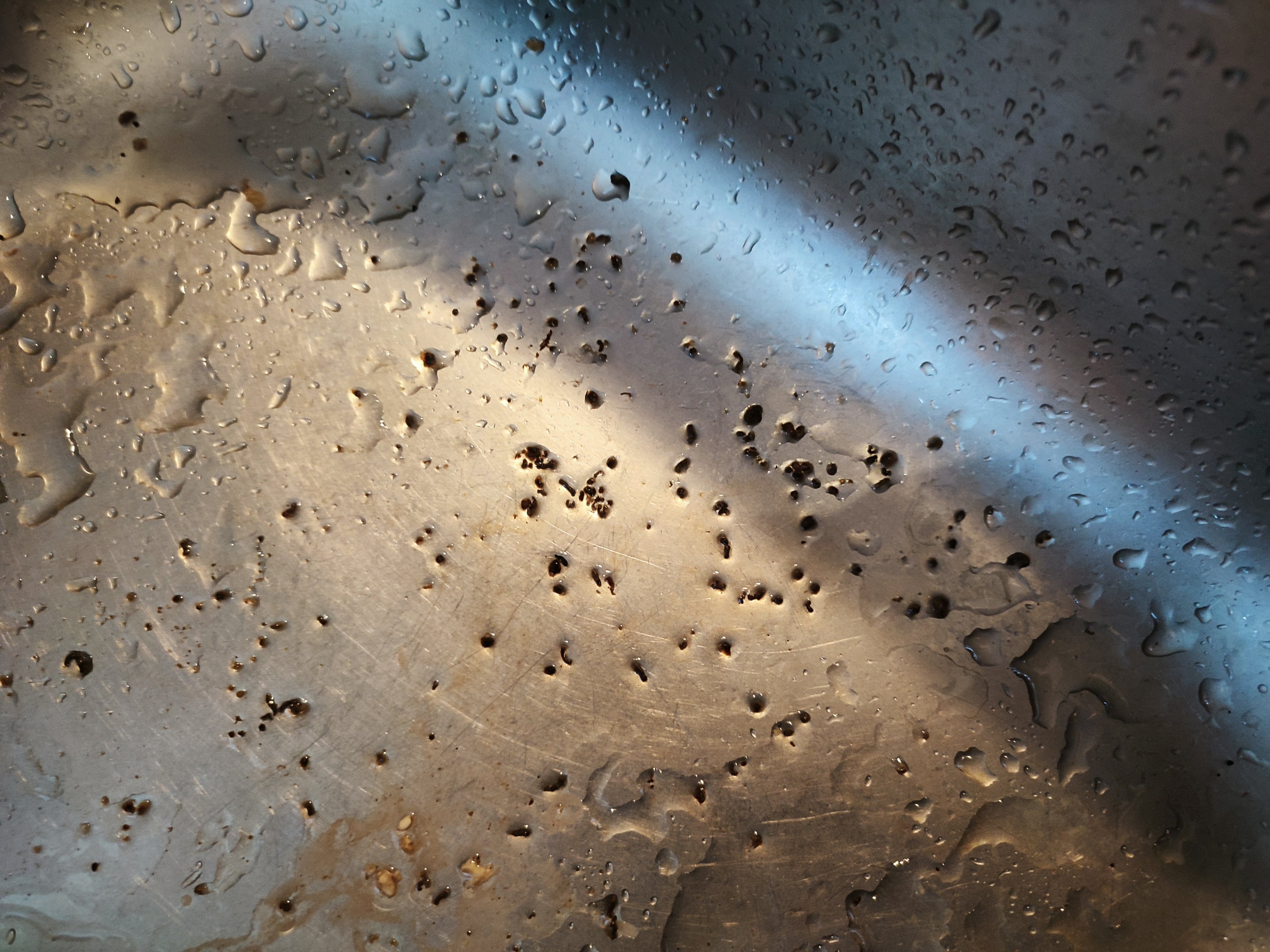

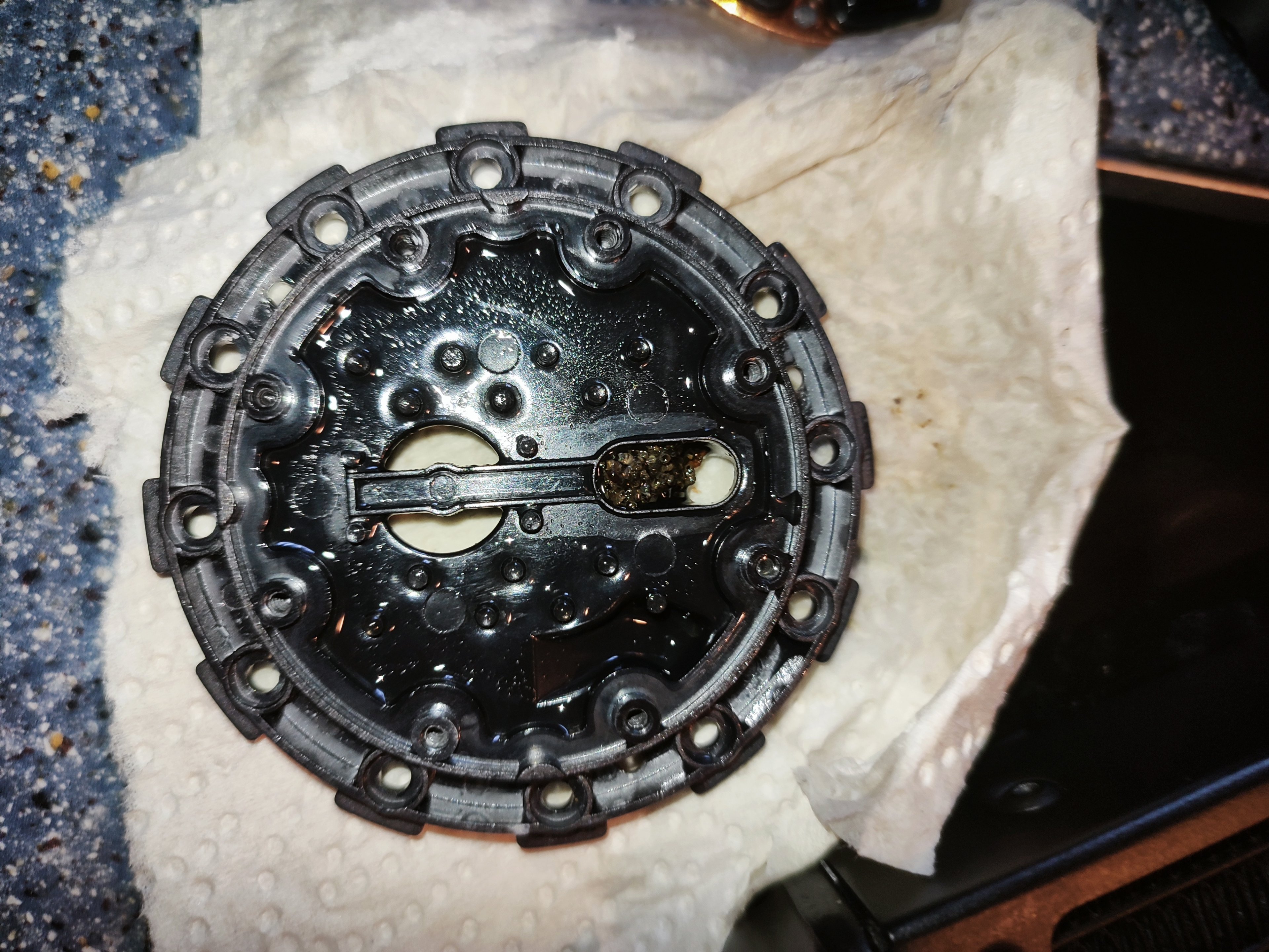

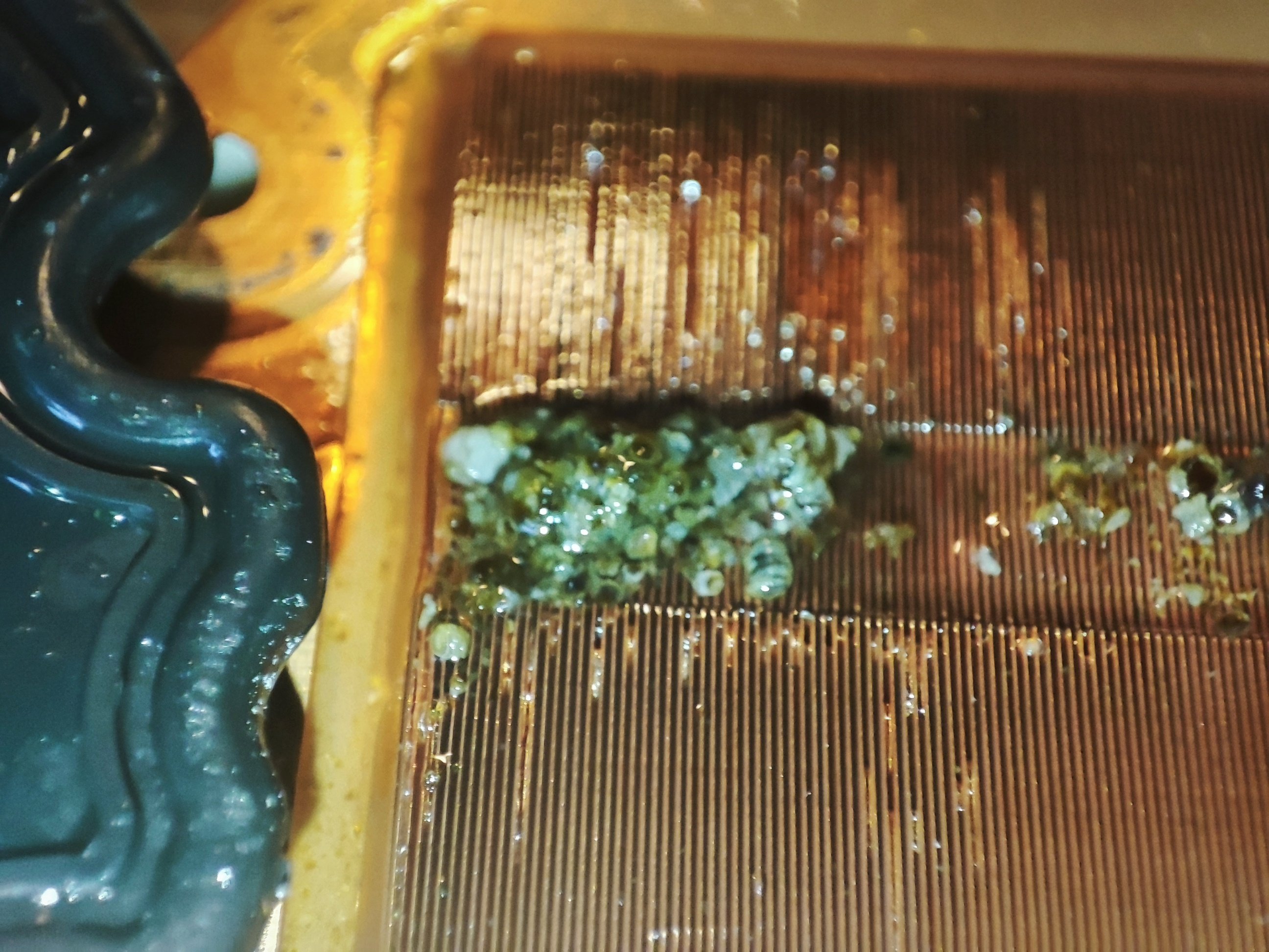

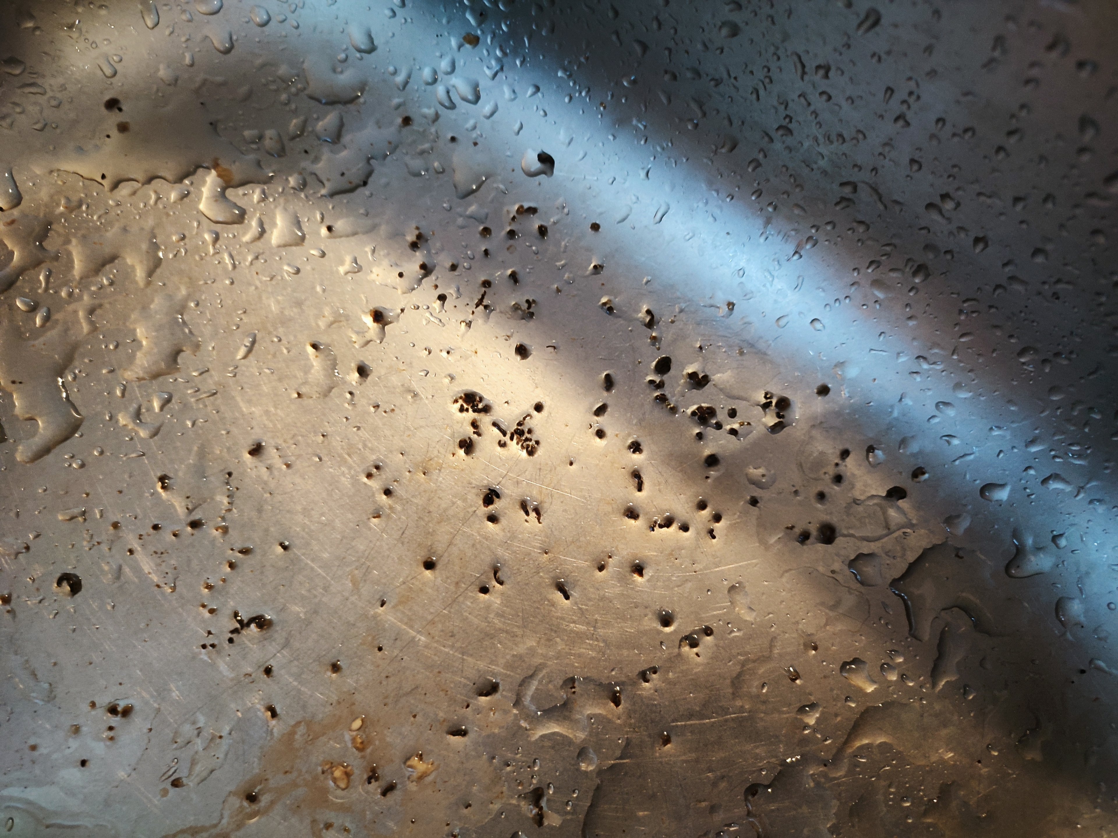

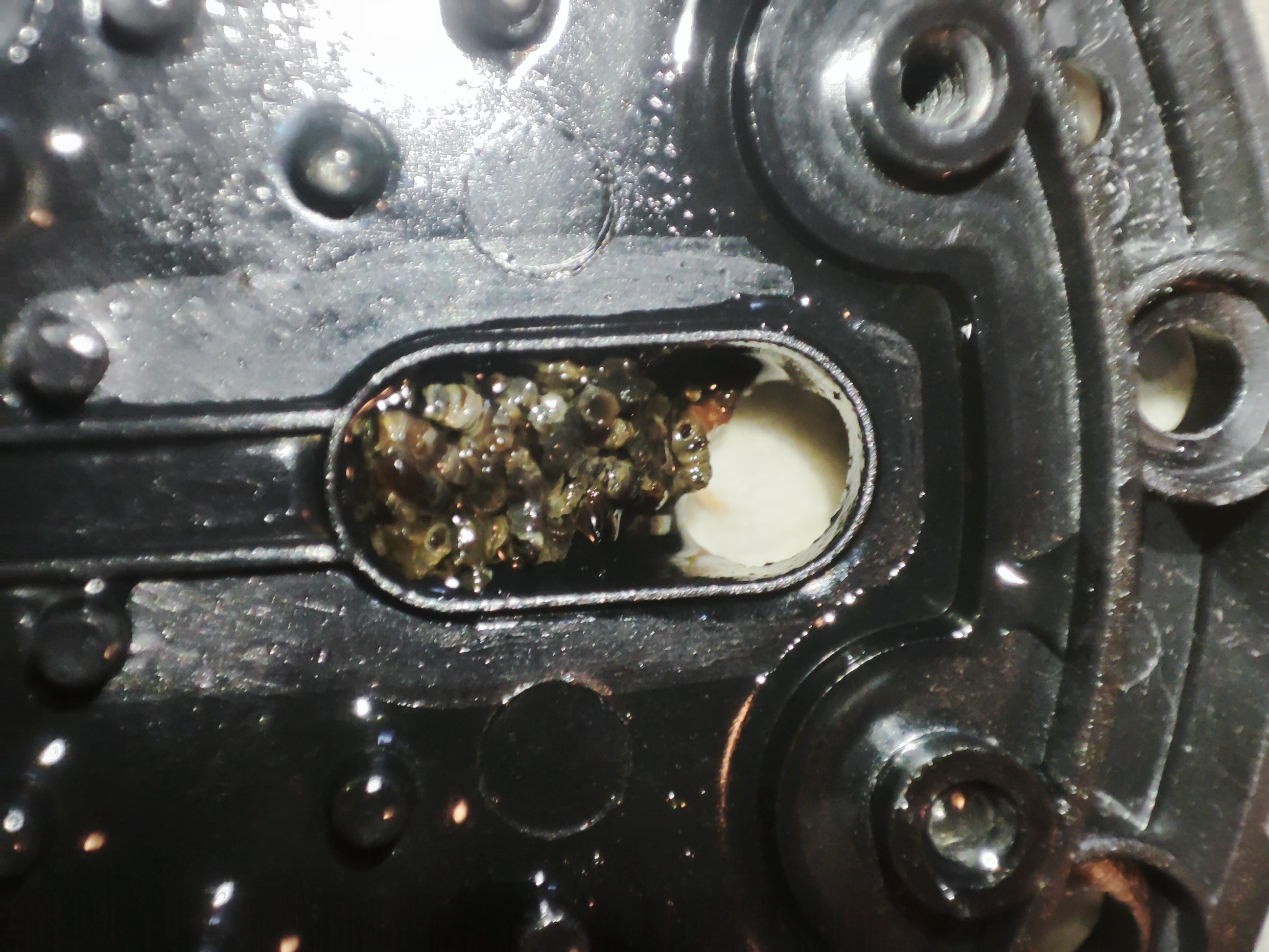

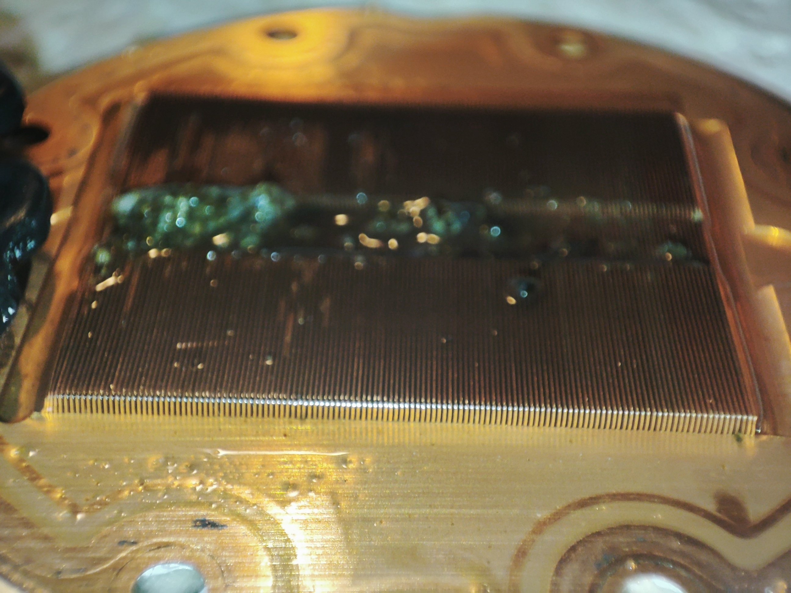

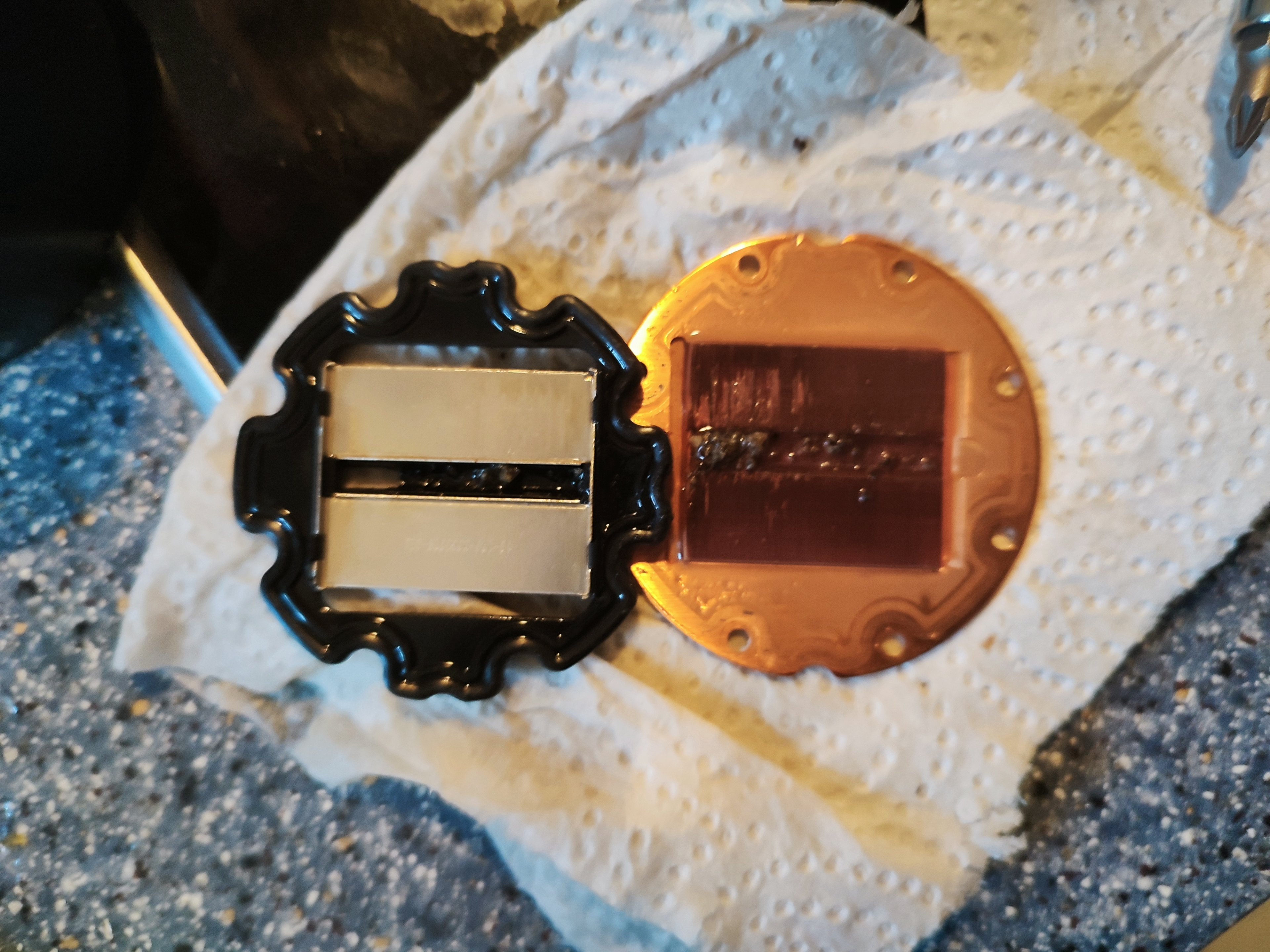

Die Wasserkühlung habe ich heute aufgeschraubt und auch die Ursache gefunden.
Da hat sich irgendwas angesammelt.
Der Kühler hat sich zugesetzt.
Das kam alles aus dem Radiator raus.
Gruß Marker
