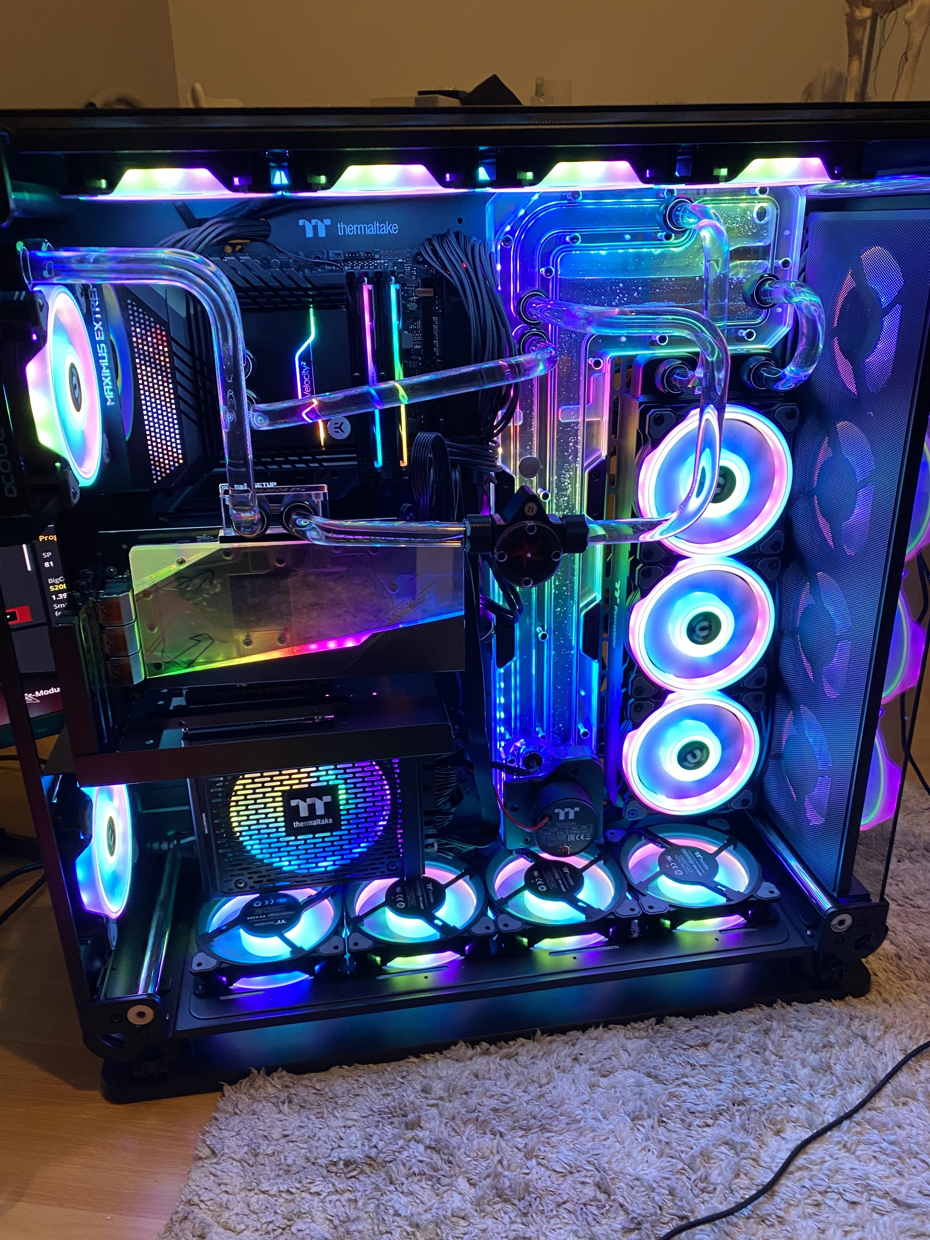

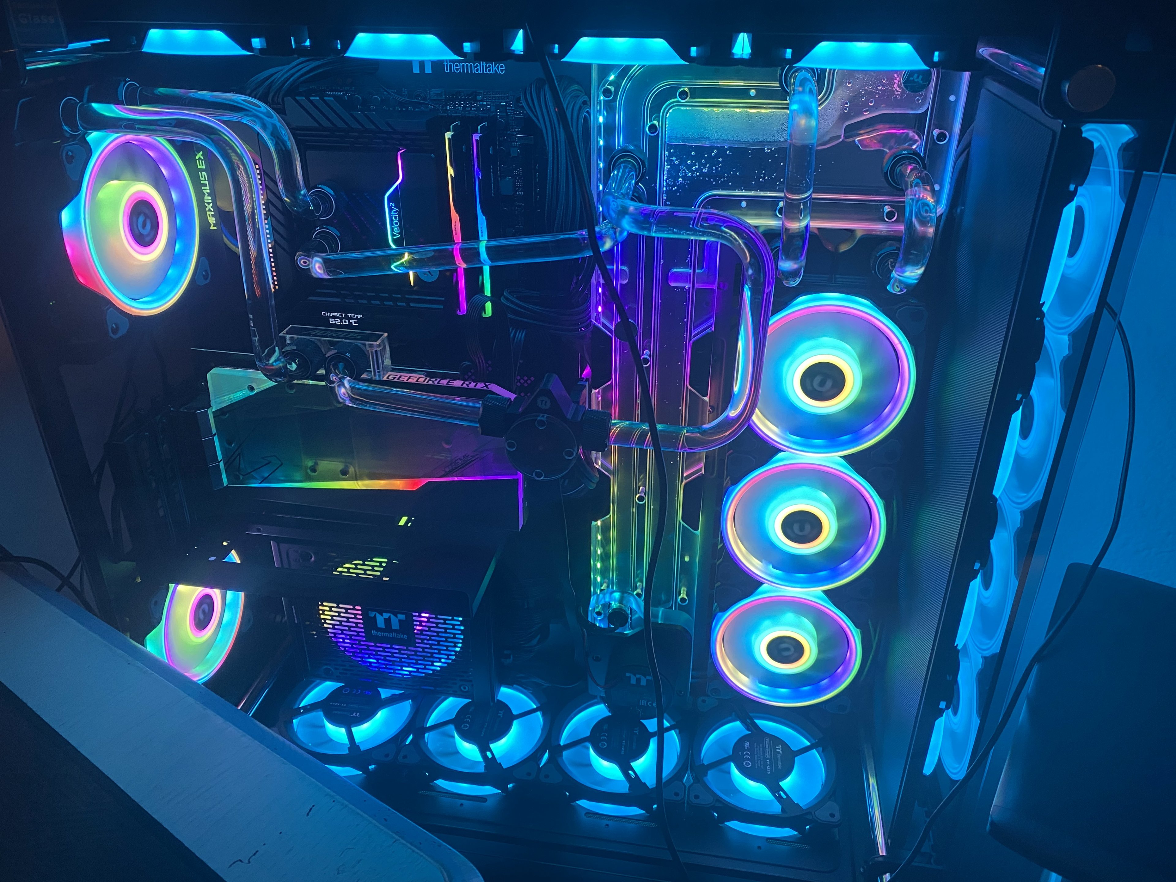

Alles fertig :)
Hab die Lüfter umgedreht damit ein besserer Luftstrom entsteht und einen kleinen 120 Radiator oben links hinzugefügt.
Nochmals danke an die Hilfe.
Mit freundlichen Grüßen
am0n

Der Vollständigkeit halber wäre es nett mal ein paar temps zu posten. Also ohne last, dann benches gpu und cpu und Standard gaming. Es gab viele Meldungen die den einen 360er als zu klein ansehen, so wie ich.
Mit dem zusätzlichen kleinen Entspannt sich das ja etwas. Wäre nice da ma was zu erfahren. ;)

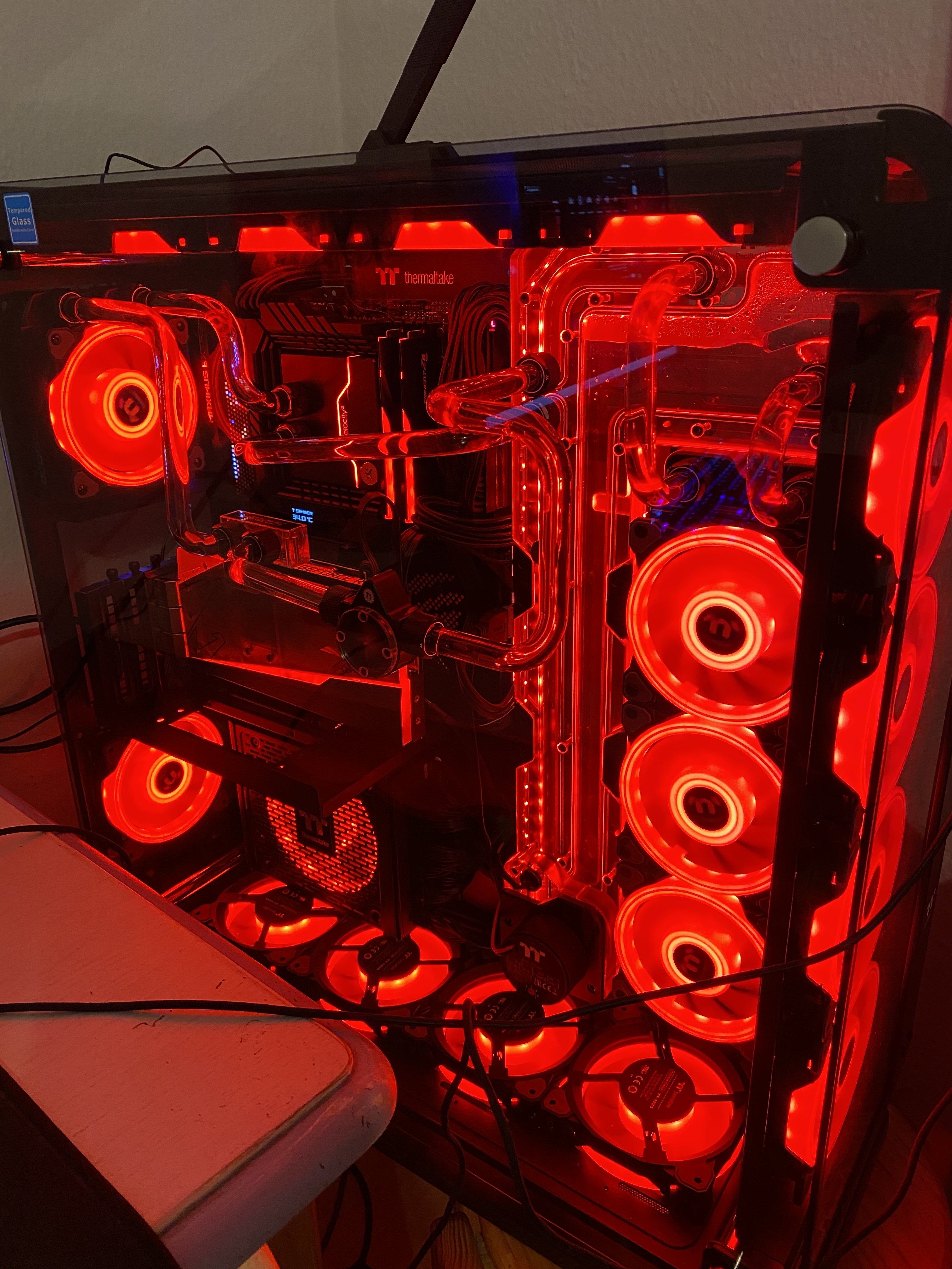

Ich mach mal Par Screenshots .
Also im silent Mode:
30-40 Grad im Normal Betrieb
60-75 Grad beim zocken Battlefield 2042 WQHD
Im Performance Mode :
40-max 60 Grad beim zocken Battlefield 2042.
Wobei 60 hab ich noch nicht erreicht evtl muss ich da noch etwas länger zocken.
Mfg
60-75 Wasser der Komponenten / deren sensoren? Ich meine bei den AIO ist teils nen Schutz drin, das bei 60° wasser temp alles auf 100% geht zum Selbstschutz. Ich würde vorsichtshalber mal die Anleitungen durch gehen und gucken was was specs die Bauteile sagen ;)
bei 70 Grad werden hardtubes weich und die Fittinge undicht, maximal Temperatur von Wasser sollte nicht 55 Grad überschreiten. Bei einer Custom Wakü sind 40 Grad Wassertemperatur schon das höchste aller Gefühle.
Desweiteren verdunstet je nach Kühlflüssigkeit auch schon der ein oder andere zusatz bei solch hohen Temperaturen.
55 Grad Wassertemperatur ist das höchste was man Betreiben darf!!!!!!!!!!
Reaktionen: Pjack und tochan01
Ich rede von der CPU Temperatur… ein Sensor ist auch an das Wasser gebunden… da habe ich natürlich ganz andere Werte. Da ich leider geschäftlich unterwegs bin kann ich hier keine genauen Daten weiterleiten… alles liegt in der Norm und läuft einwandfrei.
