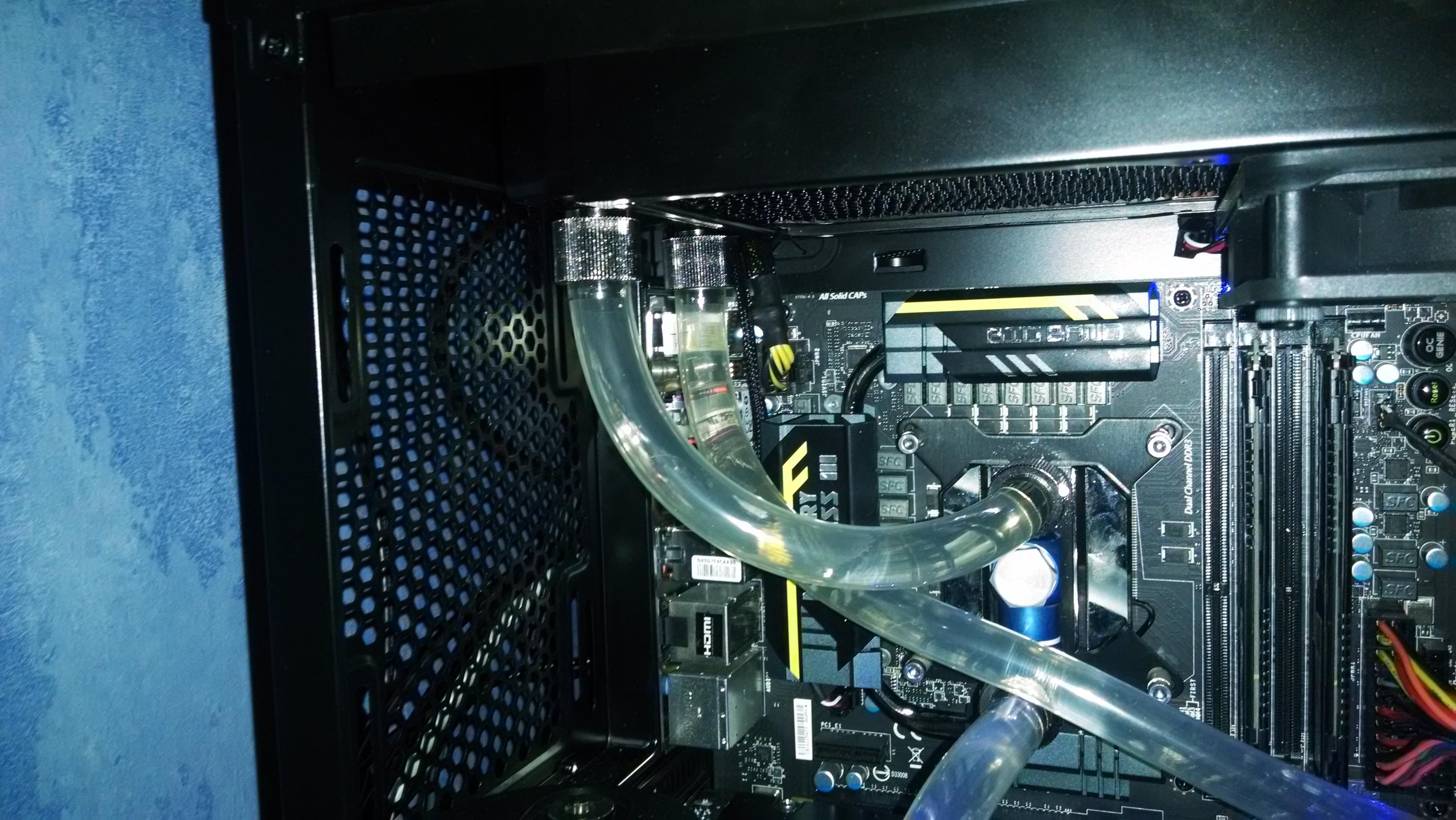

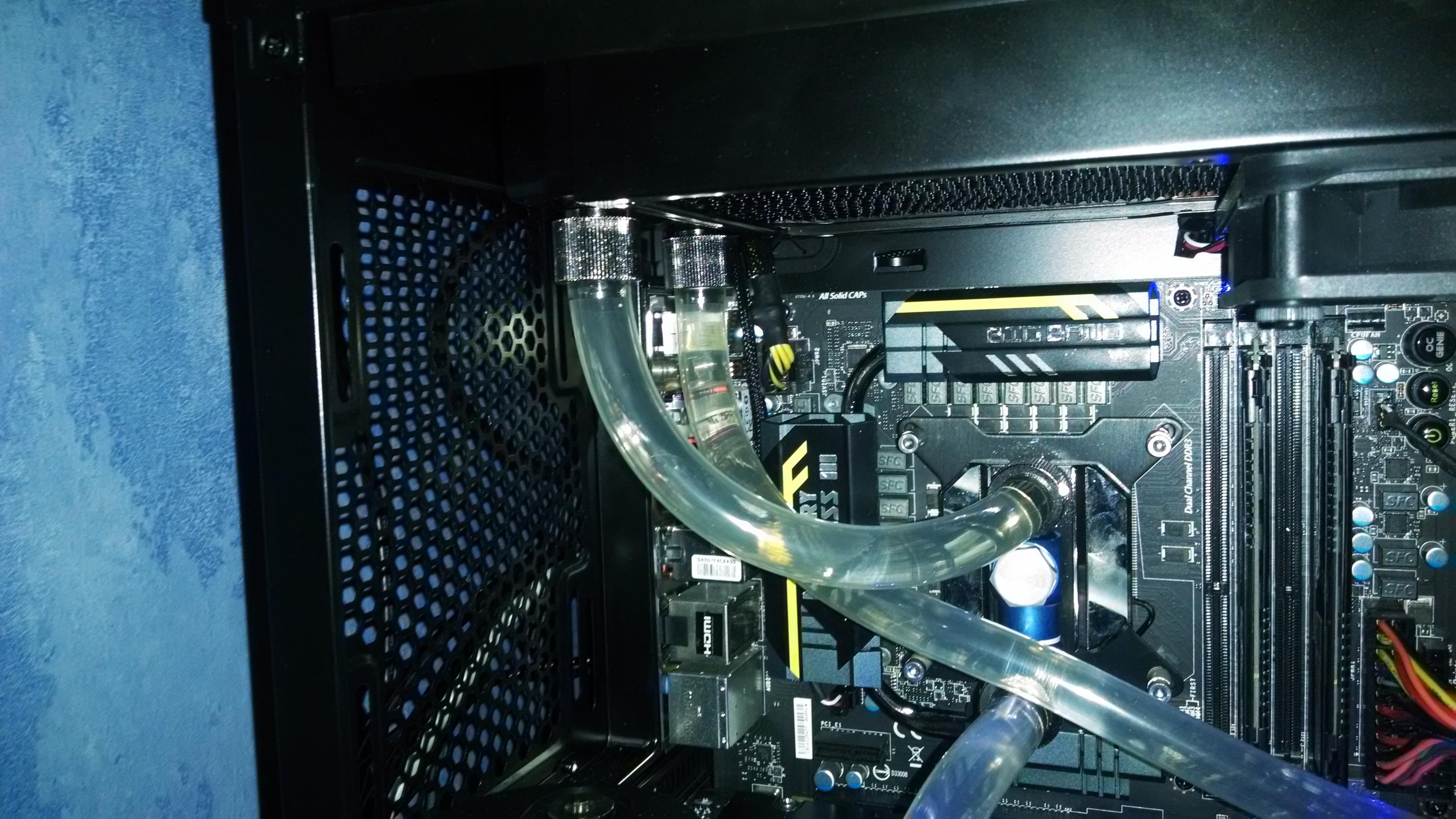

Für Push Pull hab ich keinen platz, das ist jetzt schon sehr eng im gehäuse, was für Lüfter wären denn besser geeignet als die jetzigen ?
Den Hinten werde ich mal versuchen zu drehen, packt der NB das im pull verfahren ? Der radi hinten hängt auserhalb vom gehäuse der lüfter drinnen ^^
Die 26°C waren heute morgen nachdem der PC die ganze nacht vollast gelaufen ist, ich sag mal normalerweiße hab ich so um die 22-23°C. Leider hab ich das wärmste Zimmer im Haus, Dachschräge, Südlage mit großem Fenster und Kamin der durchs zimmer geht :(
Den Fenster Mod mach ich oft genug :D aber alle Stunde das fenster aufreisen ist natürlich auch nicht Sinn der sache ...
Am Boden ist kein Platz mehr für nen Radi, da steht die Pumpe.
Lüfter in die Seite wäre wohl die beste alternative, aber wenn dann nen ganz großen >140mm damit ich den gar nicht höre, was gibts denn da so in der größe am besten gleich mit lüftergitter ?

Schließen die Prolimatech Lüfter auf dem Radiator schlüssig ab oder siehst du am Rand noch Lamellen des Radiators?
Wenn letzteres der Fall ist geht ein Teil des erzeugten Drucks für die Radiatorbelüftung wieder in den Ansaugbereich zurück - das macht die Lüfter mit nicht quadratischen Lüfterrahmen so ineffektiv. Hier wäre eine dünne Abdichtung sehr hilfreich. z.B. ein 2 mm Alublechrahmen. Oder so was:
