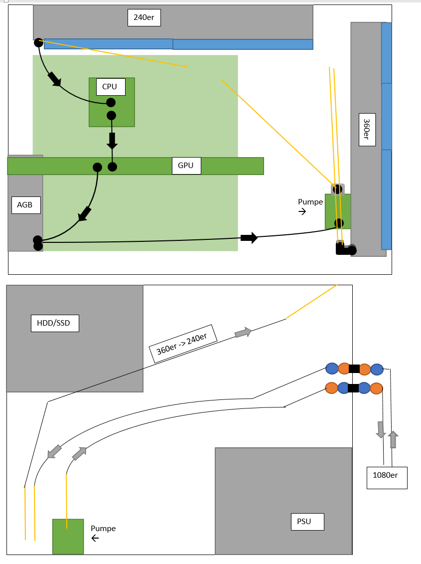

Geplanter Kreislauf nach Upgrade:
Pumpe -> 1080er -> 360er -> 240er -> CPU -> GPU -> AGB -> Pumpe

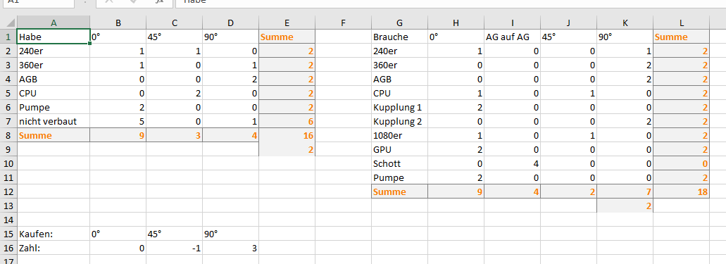

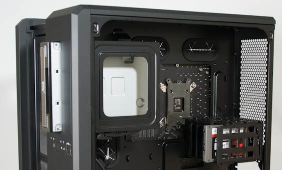

Die Schläuche, welche von der Pumpe zum 1080er führen bzw. vom 1080er zum 360er sollen über dem Netzteil Small%20(3%20of%2013).jpg mittels Schottverschraubung, welche ich in das Gitter schrauben will aus dem Gehäuse führen. An der Schottverschraubung sollen jeweils die Schnellkupplungen sitzen. Ziel ist es das ich die optional nur intern betreiben kann und ein Transport oder allgemein das bewegen des Setups (1080er steht unterm Tisch) möglich ist. Bisher ist mir nur die Lösung eingefallen, ich wäre aber für Verbesserungsvorschläge offen.
Ich stelle euch also die Frage ob das Setup so in Ordnung geht und ob man die Sache mit den Schottverschraubungen und Schnellkupplungen vielleicht noch etwas besser lösen kann.
Vielen Dank schon mal :)
Also die erste Frage, die sich mir stellt, wäre, warum du einen Nova 1080 einbauen willst? Grundsätzlich ist die Kühlleistung bei einem 240er 45mm UND einem 360er 30mm Radi schon vollkommen ausreichend. Leise bekommst du das System damit sicherlich nicht, da die 9 120er Lüfter auf jeden Fall Lärm verursachen, auch wenn sie nur auf 800 - 1000 RPM laufen. Und unterm Strich kühlst du ja nur GPU und CPU.
Ich kühle beispielsweise per Monoblock CPU + Spannungswandler, Ram und GPU und komme mit einem Alphacool Nexxxos Monsta 420 im Push-Pull-Betrieb hin. Im Idle laufen die Lüfter auf 800RPM bei 28° Wassertemp und unter Last drehen sie so bis 1200RPM auf bei einer Wassertemp von max. 37°C bei einem Flow von knapp 100L/h.
Dann wäre es eventuell gut zu wissen, auf was für einem Monitor du so zockst, bzw. dessen Auflösung. Wie weit reicht deine FreeSync-Spanne und bei wieviel FPS möchtest du zocken?
Momentan meldet der Sensor im AGB (dort kommt das Wasser, welches in der CPU erwärmt wird, mit 37°C an wenn ich spiele. Als Monitor dient ein 144Hz 1440p Panel das ich in BF1 auch möglichst gut füttern möchte. Die Lüfter am Nova sind recht leise wenn ich sie bei 3,5V laufen lasse.
Du kühlst momentan nur die CPU mit einem 240er und einem 360er und liegst bei 37°C Wassertemp? Das ist ziemlich hoch. Da würde ich mal die Düsen auf dem CPU-Kühler überprüfen (die vielleicht zugesetzt sind) oder die Konfiguration ändern (also die Anordnung im Kühlkreislauf). Ein 5820K ist zwar nicht unbedingt ein kühler Prozessor aber die Wassertemps erscheinen mir doch sehr sehr hoch.
