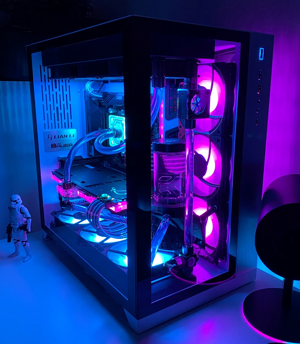

Hey Leute!
Erstmal pauschal vielen Dank an Alle hier im Forum für die Hilfe!
Habe zwar keine Threads erstellt aber unzählige durchgelesen und mit eurer Hilfe meine erste Wakü zusammengezimmert.
Habe hier schon mehrmals gelesen, dass Wakü süchtig macht und was soll ich sagen - Das stimmt ! :evillol:

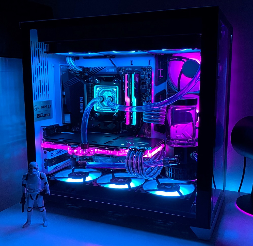

Nun zum eigentlichen Thema: Ich überlege meinen Loop um einen externen Radi zu erweitern.
Aktuelle Hardware, könnt ihr in der Signatur sehen, Wakü-Teile liste ich hier kurz auf:
  • EKWB Velocity Nickel/Plexi AM4 CPU Block
  • Phanteks Glacier 2080 Strix (einer der wenigen Blöcke, die in das PC-O11 Dynamic horizontal passen)
  • EKWB D5 REVO mit AGB (PWM bei 60%)
  • EKWB PE360 Radi (Deckel, Push-raus)
  • XSPC TX 360 Ultra Thin (So wie die Pumpe montiert ist, passt kein anderer unten rein) (Pull-rein)
  • AC Quadro zum steuern und auslesen
  • Verschlaucht mit Mayhems Ultra Clear Schlauch in 13/10 und befüllt mit AC DP Ultra clear.
Habe es aus folgenden Gründen gebaut: Optik(60%), bessere Temps (20%) und Geräuschkulisse (20%) - Bin eigentlich mit dem System zufrieden, meine Wassertemperatur bewegt sich unter Last (2h zocken) bei 37,5° C, bei einer Raumtemperatur von 25° C.
Macht also ein ΔT von 12,5 K (im Idle Wasser: 28,5° C bei Raumtemp von 24° C - ΔT 4,5 K).
Loop Reihenfolge: Pumpe -- GPU -- CPU -- Radi im Deckel -- T Sensor -- Radi unten -- Pumpe
Lüfter laufen unter Last bei 950 RPM (EK Vardar EVO RGB 120) und sind zwar hörbar aber überhaupt nicht störend für mich. (Idle 600RPM - sehr leises Rauschen)
Für die Cracks unter euch ist es sicher zu warm und zu laut, ich finde es ok, es ist leiser und kühler als mit meiner AiO und dem Graka Lukü.
Nun mein Zimmer ist relativ klein und im Sommer werden die Raumtemperaturen hier sicher Richtung 30-32° klettern, um mit der Wassertemp weiterhin unterhalb von 40 ° zu bleiben, dachte ich an einen externen Radi, die internen sollen natürlich bleiben.
Intern auf der Seite wäre zwar noch Platz, dort möchte ich aber keinen Radi mehr verbauen (die Optik würde wegen der Verschlauchung leiden - Ist mein persönlicher Tick).
Hier wird überall bei externen Radis meist ein Mo-Ra empfohlen, ja ist ein schickes Teil aber groß und teuer, würde es die D5 überhaupt schaffen zusammen mit 2x 360ern ohne auf 100% laufen zu müssen
Würde das gerne etwas günstiger realisieren, die Idee:
Phobya Extreme Quad 480/560 - Das Ding würde ich hier noch unterkriegen, beim Mo-Ra wird es schwierig.
vielleicht würde auch schon ein externer 360er reichen? Hat Jemand Erfahrung oder kann es einschätzen ob ich damit das Wasser um 4-5 K kühler halten könnte?
Nächster Punkt Schnellverschlüsse - Die Koolance QD3 sollen ja ziemlich gut sein aber Halleluja sind die teuer.
Gibt es günstige und gute Alternativen?
Ok ich merke grad, es ist ganz schön viel Text. :D Reicht für den Anfang. Würde mich über Input freuen!

Dreh mal die Lüfter untendrin um.
3x Lüfter die ohne großen Luftwiederstand reinblasen
6x Lüfter die durch einen Radiator die (noch kalte) Luft wieder rauspusten
Ich denke das dürfte ohne jegliche andere Änderungen eine kleine Besserung der Temperaturen bringen.
So wie's jetzt ist, bekommst du in den oberen Radiator die Abluft vom unteren Radiator rein.

Ist das Dein aktuelles Kühl-Setup , oder planst Du es gerade so in der neuen Ausführung ?
Wenn Du das gerade so planst , könntest Du ggf. mal über folgenden Vorschlag nachdenken :
Pumpe -> GPU -> Radi unten -> CPU -> Radi Deckel -> Sensor -> Tank
Das ist mein aktuelles Setup, leider würde es mit deinem Vorschlag wie in der Würstchenbude aussehen mit der Verschlauchung :p Da ist mir die Optik wichtiger, zudem bin ich mit den Temps der CPU & GPU zufrieden, hier geht es nur um die Temperatur der Kühlflüssigkeit.
Schläuche lassen sich da auch ganz ordentlich in Strängen verlegen , aber in Dein Basis-Konzept will ich Dir meinungstechnisch da nun nicht herein pfuschen ; auch nicht in Deinem individuellen Optik-Style .
CPU: 55-56° C Package mit vereinzelt Spikes auf 60-62° C (Kerne halten 4125 Mhz wenn ausgelastet)
GPU : 55° (OC @ 2010 Mhz, Takt wird auch gut gehalten, zieht dabei ca. 235W)
Bei den Temperaturen macht es in meinen Augen keinen Sinn, die Reihenfolge der Komponenten zu ändern.
Genau, solange du nicht über 45°C Wassertemperatur kommst ist es unkritisch.
Dafür müsstest du die Wassertemperatur direkt nach der CPU messen. Die Wassertemperatur zwischen 2 Radiatoren, so wie du es beschreibst... was soll die dir sagen?
Bräuchtest einen Sensor nach der CPU und einen nach allen Radiatoren.
Schickes Teil, auch wenn auf Reddit alle sagen würden "yet another o11Dynamic build".
Wenn du ein Silentfetischist bist oder dir die Pumpe zu laut wird, dann setz einen Radiator zwischen die Heizkomponenten, wie Klüngel schrieb. Oder eine zweite Pumpe einsetzen.
Passt da nicht noch ein Radiator an die Seite? Achso optik, bekommst aber auch gut hin, wenn du den Anschluss ohne Schläuche machst.
Aber bei 3X°C Raumtemperatur kann man auch nicht mehr viel optimieren.
Ich denke auch an heißen Tagen sollte es machbar sein, werde es mal beobachten.
Naja, was soll die mir sagen? - Wie warm das Wasser ist. Im Moment ist es zwischen den Radis, war auch eine Entscheidung zu Gunsten der Optik. Wie warm wird das Wasser nach der CPU sein? 1-2K höher als dort wo ich messe, würde ich sagen.
Korrigiert mich wenn ich falsch liege.
