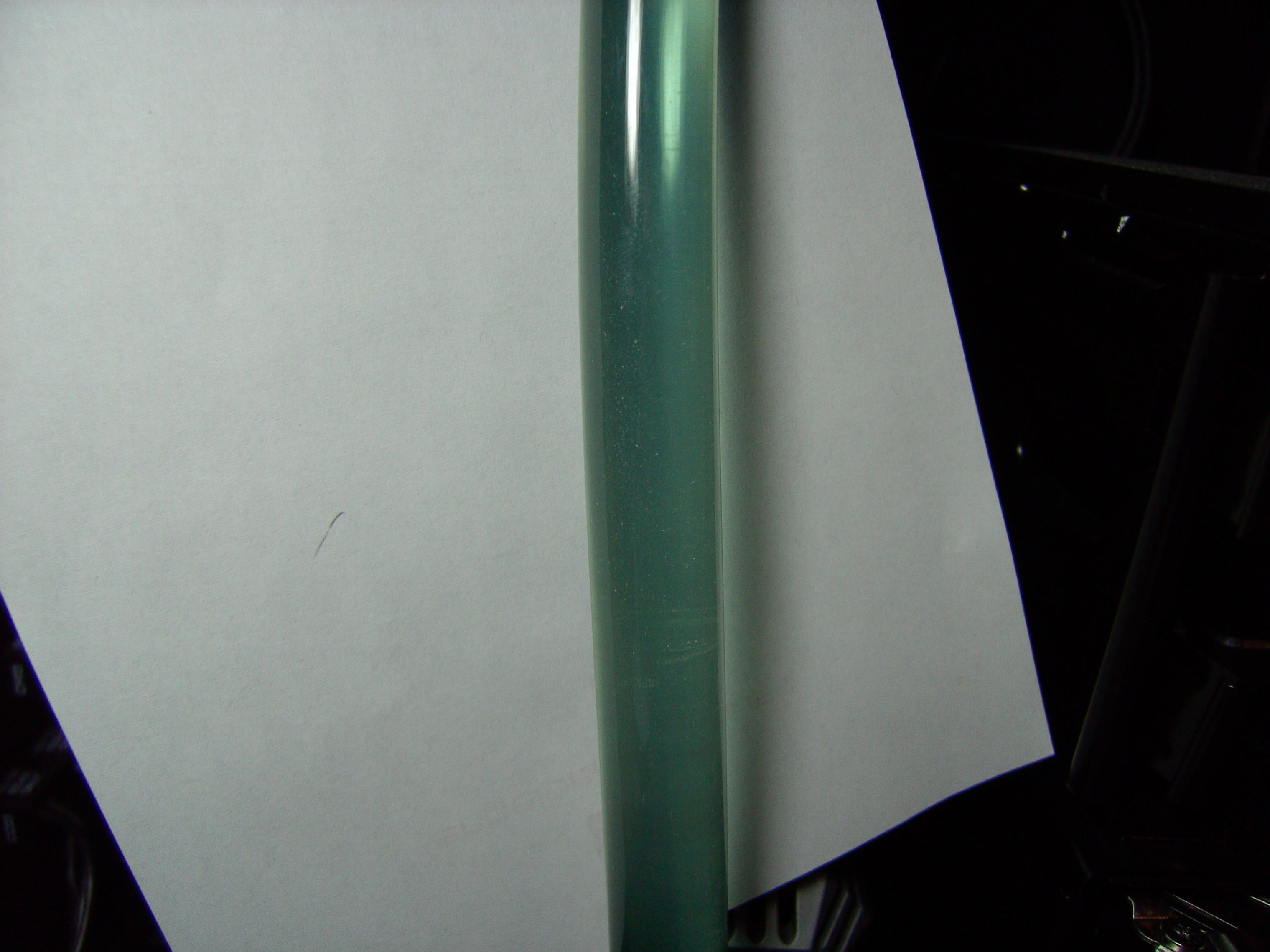

ich habe seit nun fast ein Jahr eine Wasserkühlung.
Diese habe ich bereits dreimal Spülen müssen da immer wieder fremdkörper im System waren.
Leider habe ich nun feststellen müssen das die PVC schläuche weiß angelaufen sind und bei mechanischer Einwirkung sich diese weiße Substanz im System löst.
Auch sind die Schläuche teilweise zusammen "geschrumpft" .
Nun stelle ich mir die Frage ob ich falsche Schläuche verwendet habe und ob ich evtl. den Schlauch wechseln sollte.
Bin für Vorschläge dankbar.

Bilder : http://www.directupload.net/file/d/3804/4j6d82kk_jpg.htm
http://www.directupload.net/file/d/3804/wkp4escf_jpg.htm
http://www.directupload.net/file/d/3804/a2uhnv6s_jpg.htm
http://www.directupload.net/file/d/3804/cgard2on_jpg.htm
http://www.directupload.net/file/d/3804/q6i5hjt5_jpg.htm

Damals habe ich herausgefunden, dass die Partikel der gelöste Weichmacher von der Schlauch Innenwand ist.
Worauf der Schlauch trüber wurde und mehr im Wasser rum geschwommen ist.

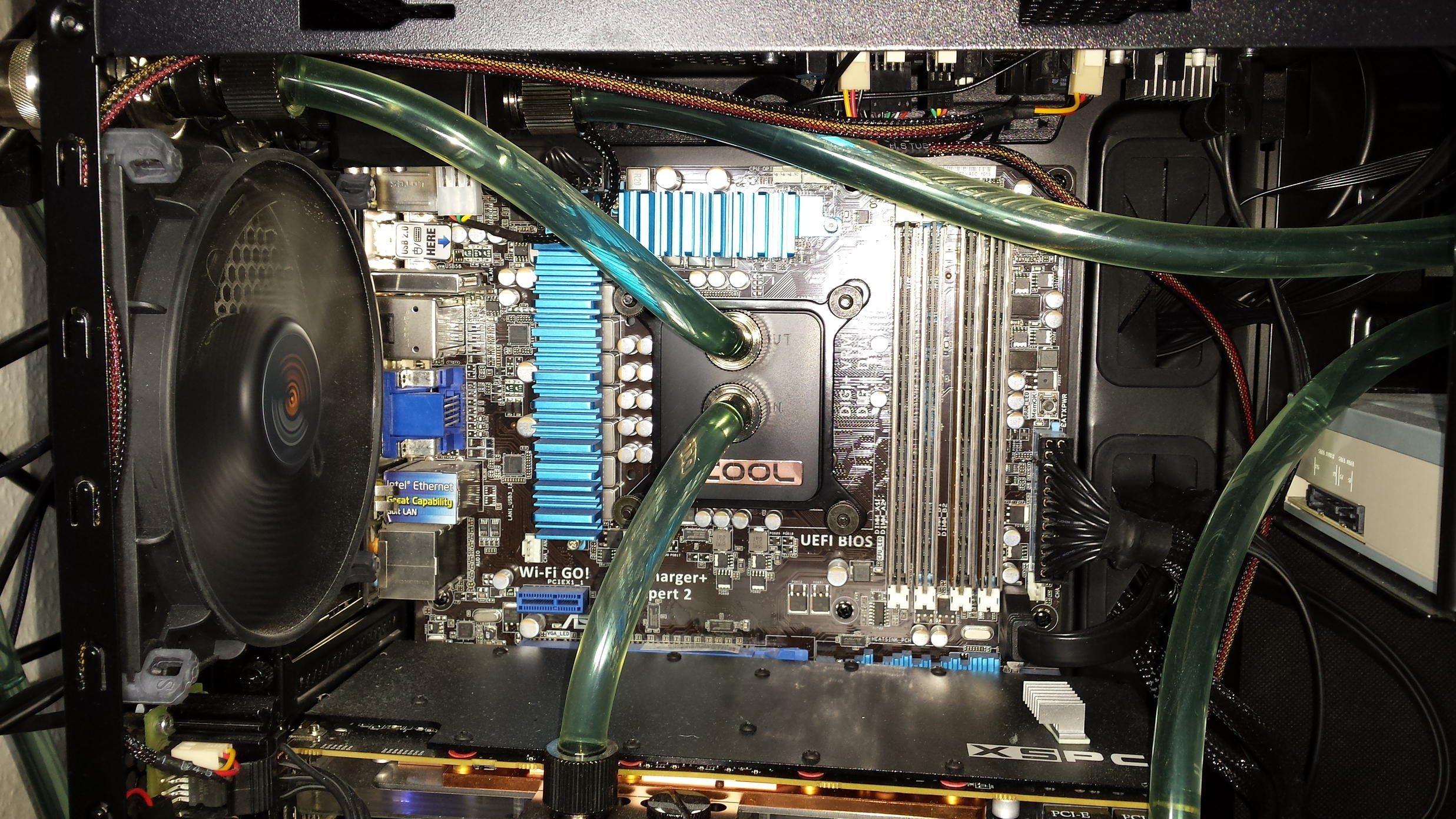

Edit: Hier mal ein Bild, abgesehen von der obligatorischen Staubschicht ist da nichts zu sehen. Abgefallenen Kühlkörper ignorieren, das wurde schon behoben :D
