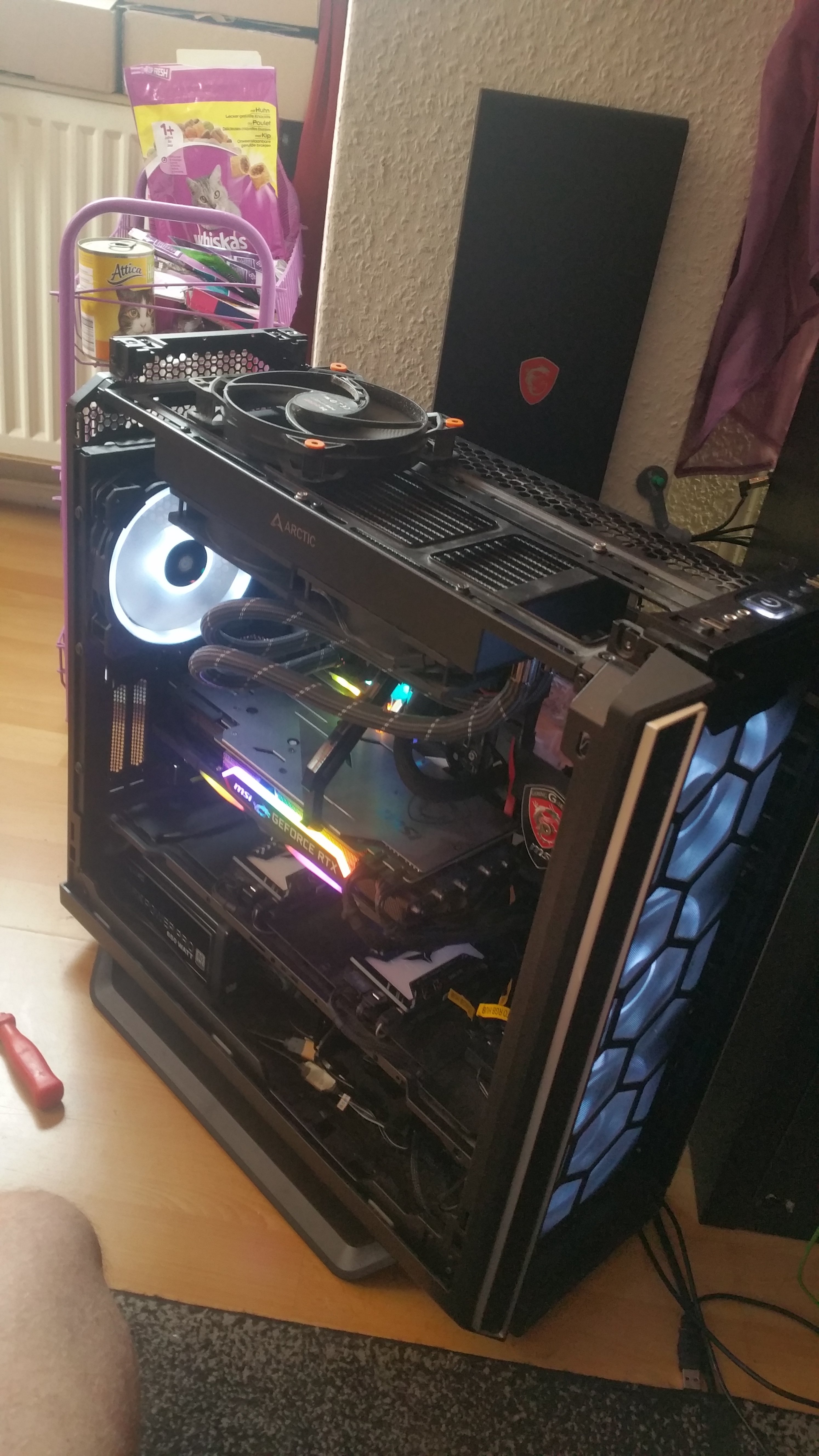

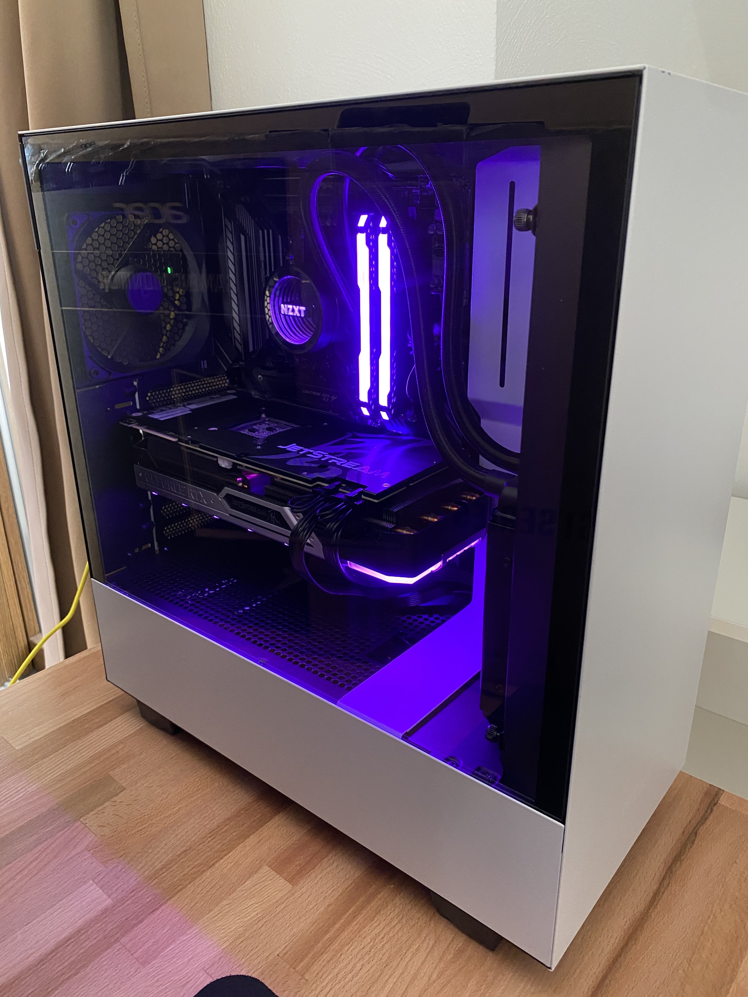

Hallo Leute,
ich habe mir zu meinem neuen PC eine AIO Wasserkühlung bestellt. Funktionell habe ich mir keine Verbesserung gegenüber einem Luftkühler erhofft, jedoch hat mich die Optik sehr angesprochen.
Nun, nach 3 Tagen Nutzung, geht mir dieses Gesumme auf den Sack. Kann man die Pumpleistung anpassen? Pumpenlüfter(wird so genannt) läuft immer mit 3800-3900 U/min.
Da der PC neben mir, auf dem Schreibtisch steht und das Summen wie ein nerviger Tinnitus ist, würde ich gern wissen ob das normal ist, dass die Pumpe so hörbar ist.
Als letztes Mittel bleibt mir nur die Rücksendung im Rahmen des Widerrufsrechts, was ich eigentlich nicht machen möchte.

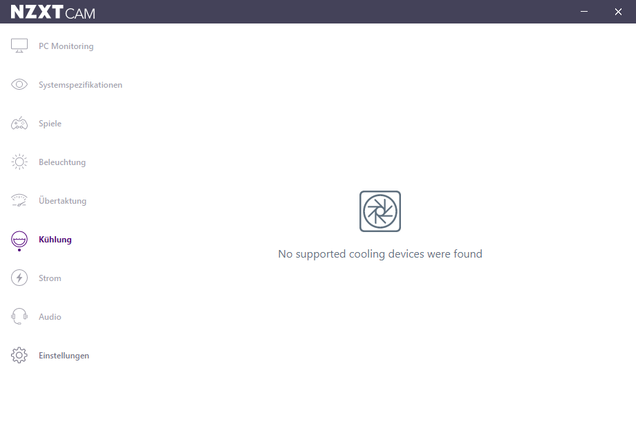

Mit der NZXT CAM Software kann die AIO gesteuert werden. Hört sich ganz so an als wäre die noch nicht installiert. Falls dem so ist sollte das natürlich nachgeholt werden und evtl verbessert das schon die Lautstärke der Pumpe.

Komischerweise wird hier nichts erkannt. Jedoch kann ich die Farben und Effekte ändern.

WS ich damit sagen wollte ist, dass ich Farbe und Effekt ändern kann, die Lüftersteuerung jedoch nicht freigeschaltet ist. Oder ist es gar nicht möglich die Pumpleistung zu variieren? Also ohne Voltanpassung.
Leider unterstützt das die M22 nicht.. du kannst halt nur die Farben vom Display einstellen.
Stimmt leider nicht, da die M22 das nicht unterstützt

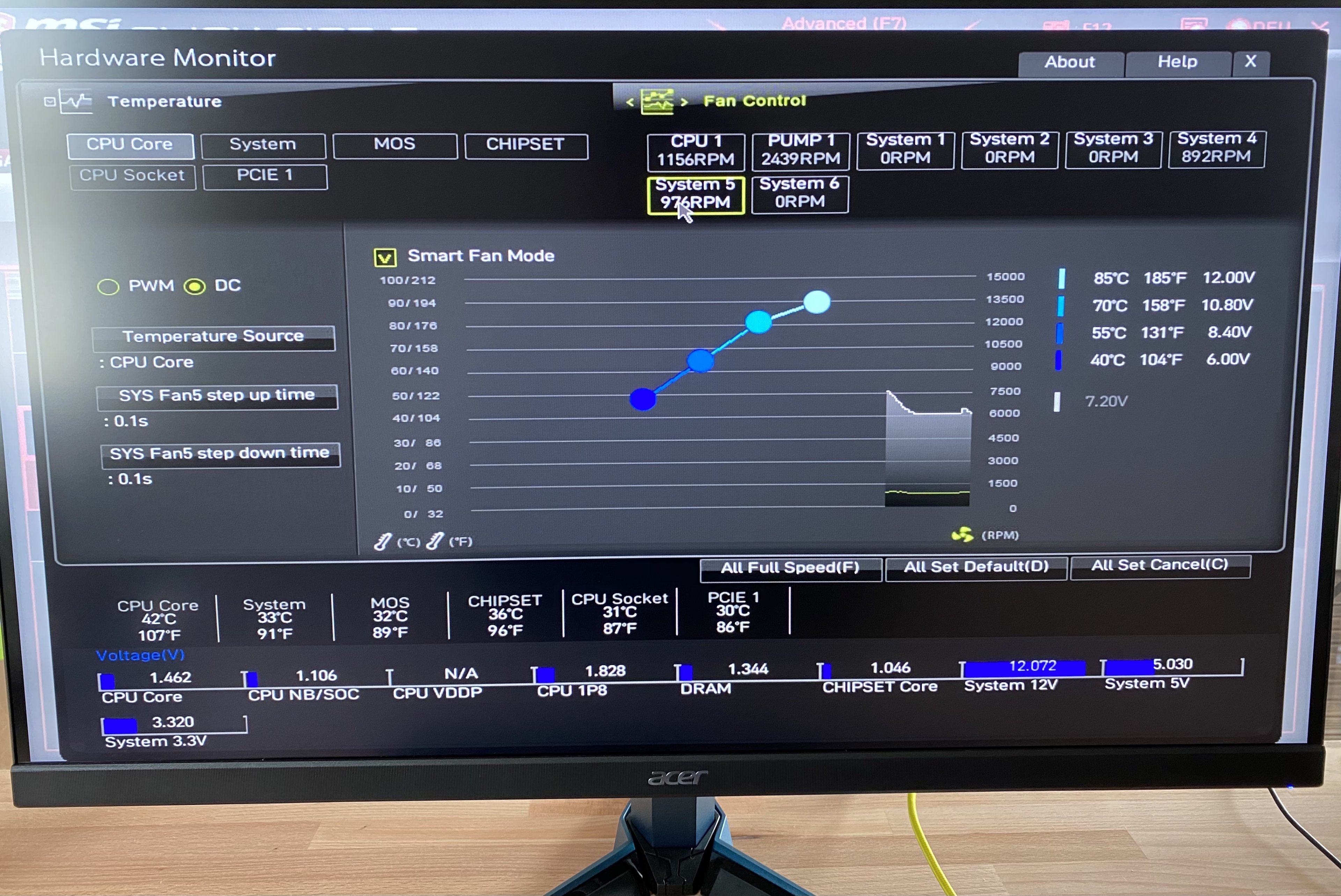

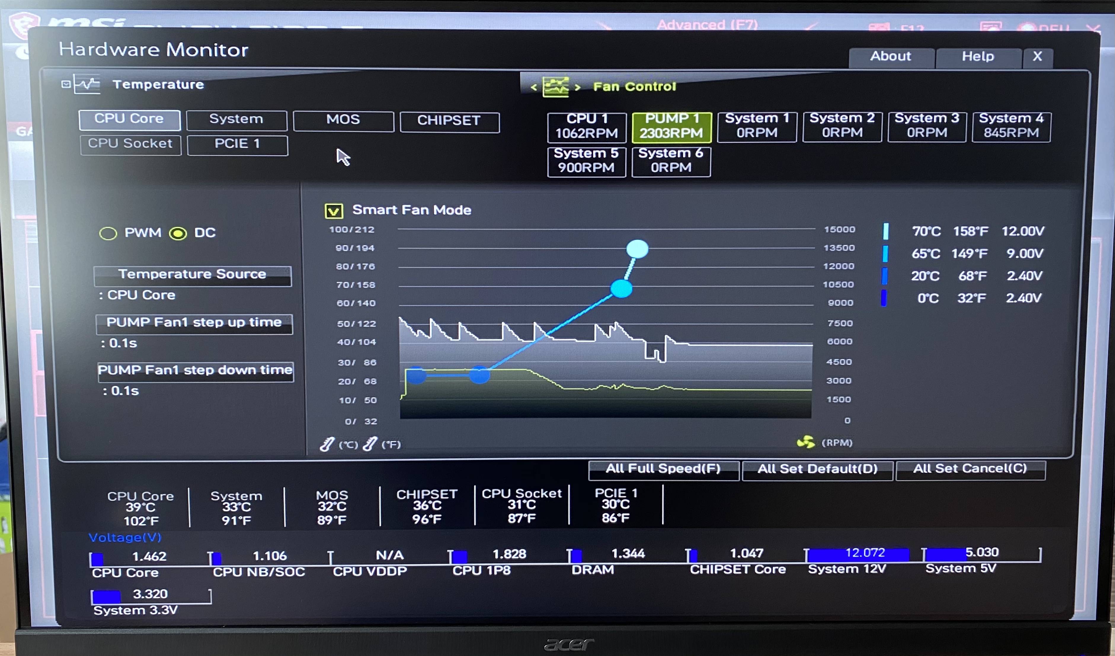

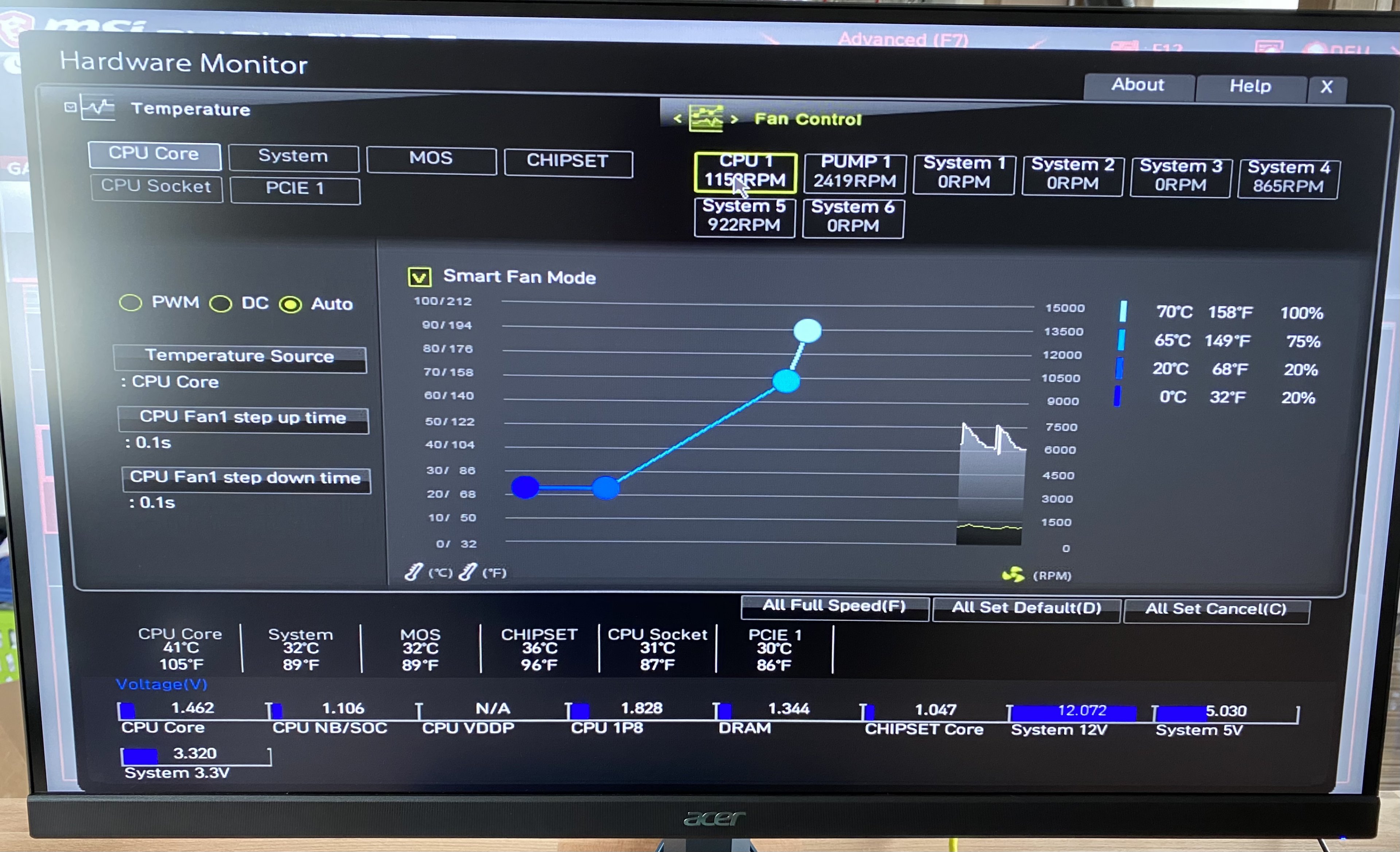

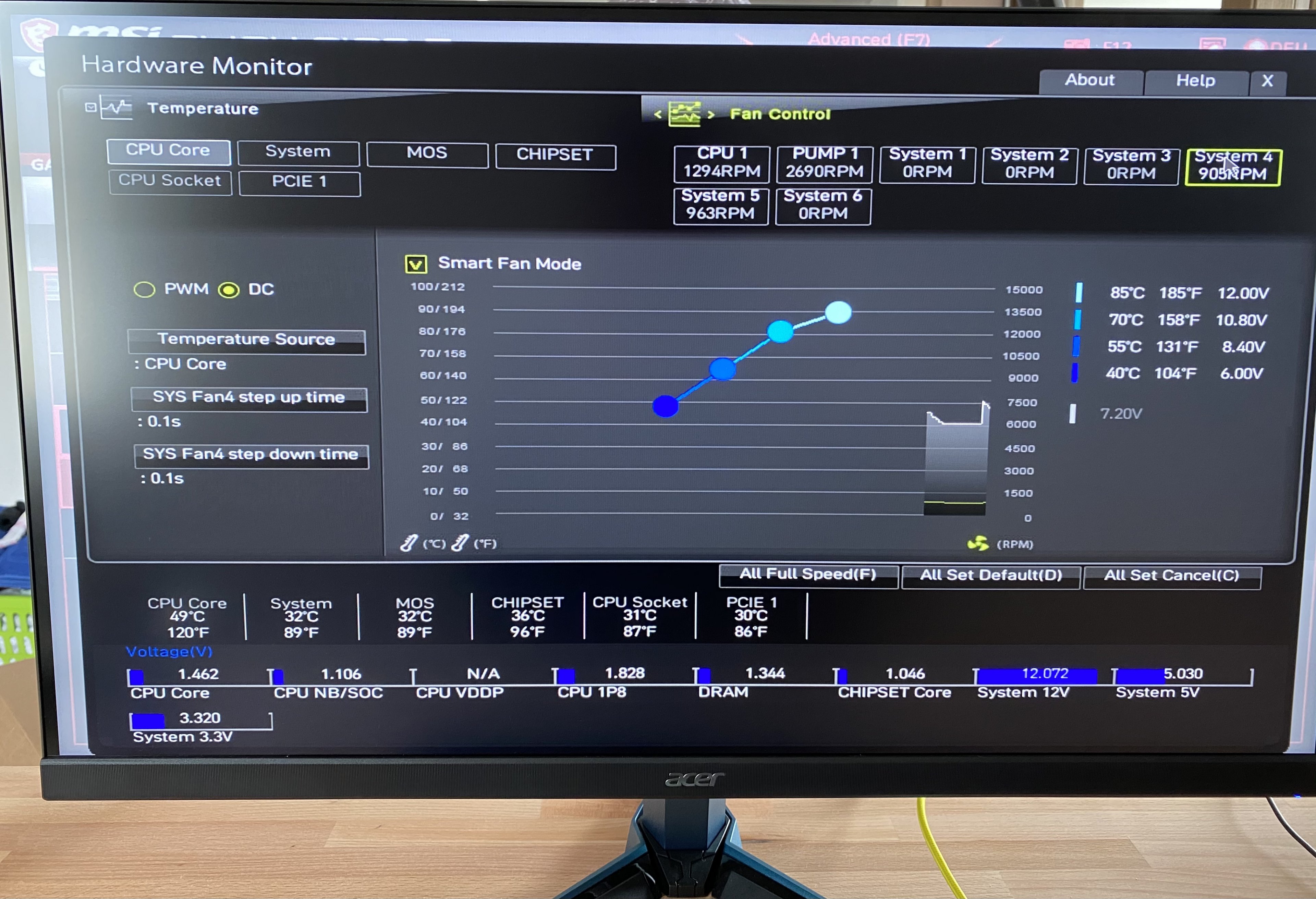

Die M22 Pumpe kann man durchaus steuern, halt ganz normal im Bios. Ist ja ein normaler Lüfteranschluss. Auf ca 9V bzw 70% oder whatever sollte das Surren deutlich geringer sein.
Performance wird mit der kleinen AIO halt sowieso nie gut.

Ich habe jetzt mal die Einstellungen im Bios geändert. Ist schon deutlich leiser. Aber die Temperaturen sind nicht der Burner. Keinesfalls schlimm....aber geht besser 😅

Die Pumpen dürften die gleichen sein, aber die kannst und solltest du auch runter regeln. Aber eine 120er ist halt echt sehr klein, wenn der Platz da ist würde ich definitiv eine 280er oder 360er verbauen.

Platz ist meiner Meinung nach das Problem bei dem Gehäuse und einer großen Grafikkarte. Wenn ich die 280er nehme, dann weiß ich nicht ob die "Schläuche" so gelegt werden können, dass sie weder unnötig stark gebogen werden müssen, oder gegen die Grafikkarte drücken, oder die RGB RAM Beleuchtung überdecken. Denn dann wäre der Anschluss der Schläuche sehr weit oben oder sehr weit unten.
Die Pumpe lässt sich gut regeln. Ich würde die Pumpe bei 50-60% konstant bis ca. 70°C laufen lassen, nicht weniger. Bei einer sich stetig ändernden "Lüfterkurve" muss die Pumpe ständig ihre Laufgeschwindigkeit anpassen, was wiederum Geräusche verursacht. Die M22 ist auch im H1 verbaut und kühlt einen 3700X mit Leichtigkeit.
