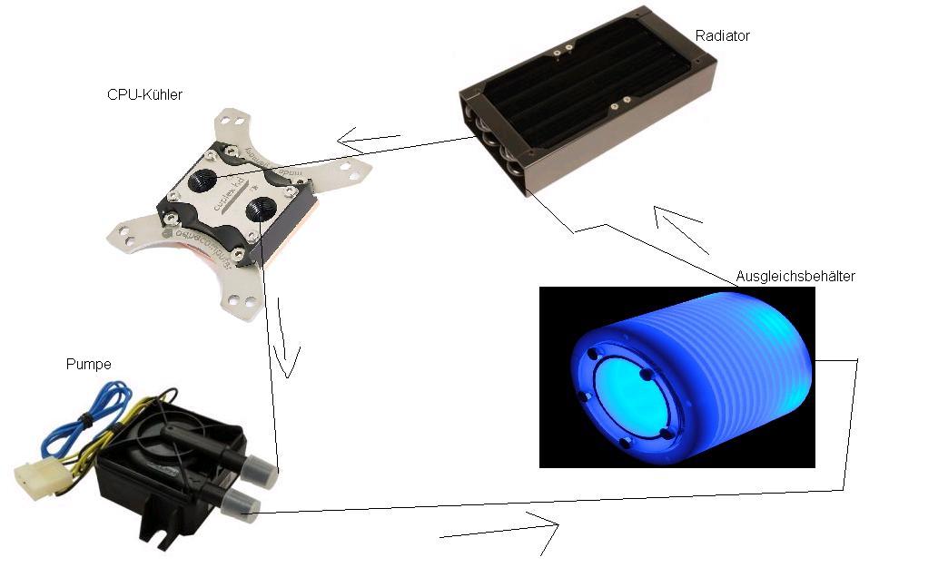

Danke für eure hilfe, ich habe die Wakü jetzt mal komplett sauber gemacht und ja die Folie habe ich agemacht ;)
Jetzt bin ich mir aber nicht mehr sicher was die "verschlauchung angeht" :(
Ich habe mal ein Bild angehangen, ist die Flussrichtung so richtig ???Oder genau anders herum ???
Naaaa das ist nicht gut. AGB muss immer vor die Pumpe! Der Rest ist egal...
Mhhh, die Jungs von Aquacomputer haben das auch so gemacht:
Aber die generelle Flussrichtung stimmt doch so oder ?? oder komplett andersherum ???

Okay hab es gerade selber gefunden:
"Die Pumpe pumpt die Kühlflüssigkeit durch den PC zum Kühler: Dieser oder diese kühlen die Chips welche zu kühlen sind dann läuft das Wasser weiter zum Radiator (Radi) welcher das Wasser wieder (mit Hilfe von Lüftern) auf Raumtemperatur abkühlt und wird deshalb auch Wärmetauscher genannt. Der Ausgleichsbehälter (AGB) gleicht das sich ausdehnende Wasser im System aus um keinen Überdruck zu erhalten und keine Luftblasen entstehen zu lassen."
ALSO doch die komplett andere Richtung... !?
Hallo Oneup,
in der Abbildung ist das Prinzip der Wasserkühlung korrekt dargestellt:
- Das kühle Wasser wird von der Pumpe zum nächstliegenden Kühler geleitet,
- dann über weitere Kühler zum Radiator.
- Von dort kommt es in den Ausgleichsbehälter und fließt gekühlt zum Pumpenzugang.
Wichtig ist, dass im Kühlsystem keine Luftblasen auftreten. Lediglich der Ausgleichsbehälter sollte maximal bis zu 2/3 gefüllt sein.
Ganz einfach wird die Entlüftung, wenn folgendes Verfahren angewandt wird:
"schlauch aufschneiden, t-stück einbauen und an den 2 waagerechten enden den normalen kreislauf anschliessen. am senkrechten stück den schlauch für die entlüftung anbringen. dieser sollte den höchsten punkt des kreislaufes überschreiten, damit das wasser nicht raussprudelt wenn man den pfropfen mal rausnimmt. funzt im prinzip so wie bei heizkörpern im haus... entlüften tut man da auch immer am höchsten punkt."
Quelle: http://www.teccentral.de/forum/pc-kuehlung-f10/wasserkuehlung-entlueften-15511.html
Sehr gut :) Ich habe jetzt alles richtig "Verschlaucht" und gereinigt.
Jetzt ist die BIOS-Temp bei ca. 20° :)
Ich werde mich noch mal an die Vista-Installation wagen.
