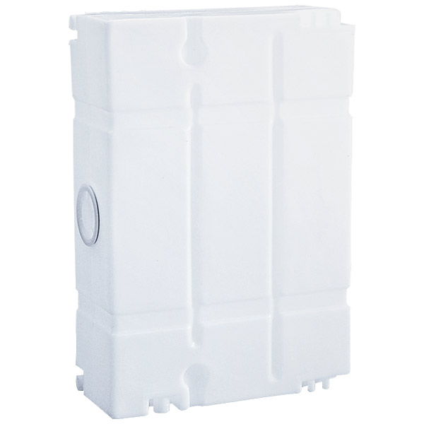

Deswegen kommen nun auch Plastiktanks in Frage die es en Masse gibt (z.B. Frischwasserbehälter)

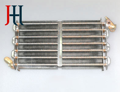

Im Auto werden meist solche Kühler eingesetzt: Wärmetauscher Auto in Heizungsanlage. Das Problem, das Wasser kommt an dem einen Anschluss rein, das ist die gesamte Fläche auf einer Seite, und die Rohre gehen parallel zur anderen Seite. Im schlimmsten Falle sind demnach nur 4 Rohre und daher auch Lamellenmäßig umspült, sodass die Hitze auf diesen Bereich beschränkt ist. Das ist natürlich kontraproduktiv.
Was also benötigt wird ist so etwas hier:
Wärmetauscher mit einem einzigen Kreislauf. Das bedeutet eben, dass das Wasser durch JEDES Kupferrohr fließt und daher das ganze Ding erhitzt. So etwas gibt es auch in dieser Art: Wärmetauscher mit mehr Abstand, sodass du nur einen Kreislauf hast und relativ viel Abstand (der hier abgebildete ist nur ein Bespiel). So könnte, würde man ihn so montieren, die warme Luft nach oben steigen und dann in den großen Tank den du machen willst rein. Ein 120er Lüfter @5V ist unhörbar und im Notfall einschaltbar, wobei bei der Menge an Litern, die du in einem Tank fassen willst fast schon vernachlässigbar ist.

Ein 150 Litertank von Fritz-Berger. Kostenpunkt 140 Euro. Mein Schreibtisch ist fast 4m breit und 90 cm tief, dieser Behälter (um 90 grad gedreht) kann dann hinten an die Wand des Tisches. Ich habe also wirklich Platz für diesen Spaß. Man könnte einen zweiten und dritten in Reihe schalten - was aber nicht notwendig sein wird.

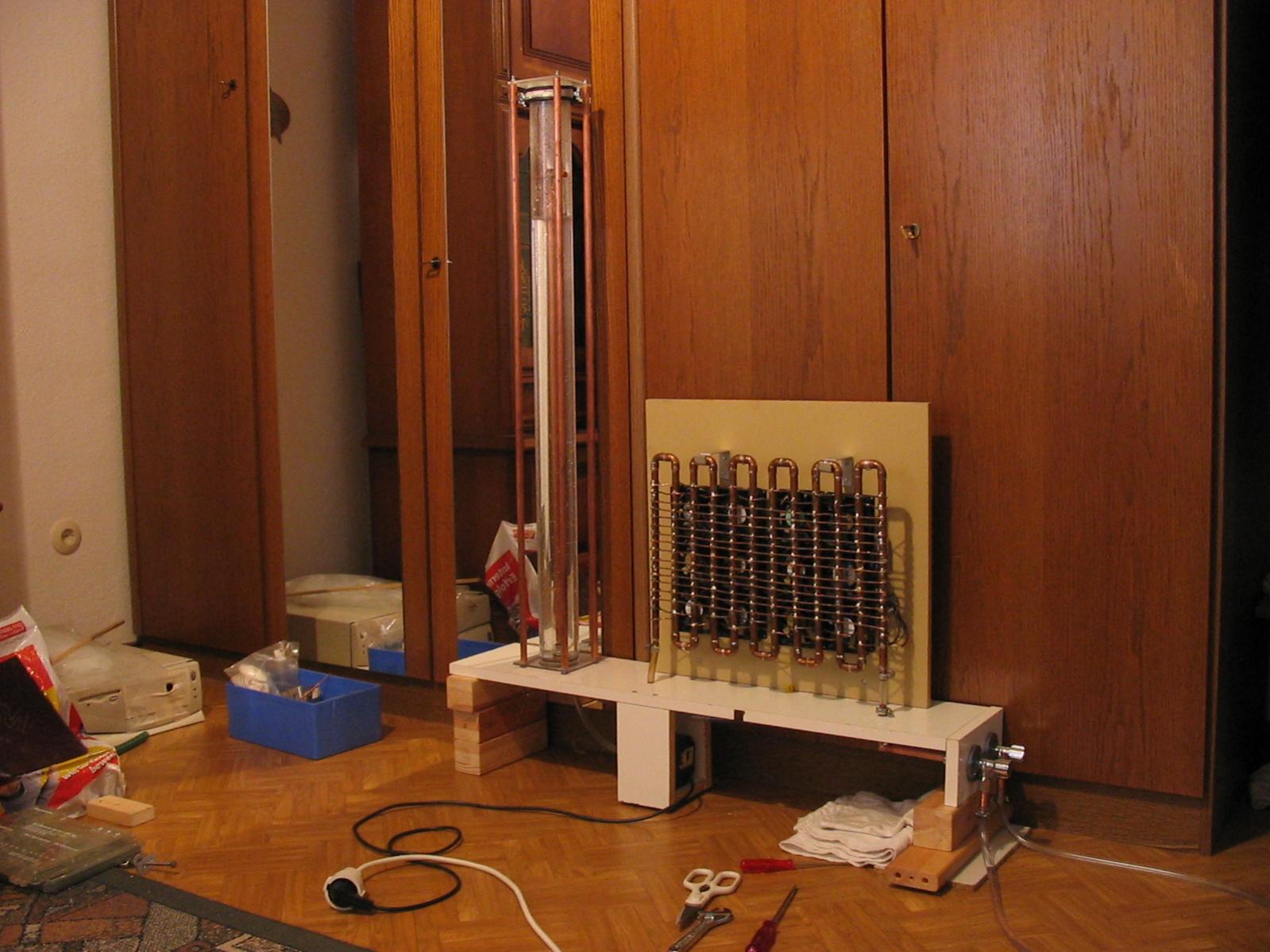

Ich kann dir zeigen wie meine zweite Wasserkühlung aussah. Damals vor rund 9 Jahren, die erste war damals mit einem alten Heizungsradiator ausm Auto.
Kühlkreislauf mit Pumpe (Eheim 1048), Wassersäule, selbstgelötetem Radiator mit 12 Lüftern.
Der Kühlkörper auf dem Prozessor hatte 3 Anschlüsse, einer für rein, 2 für raus.
Das Einführen in den Computer sowie rausführen
Anhang anzeigen 358745Anhang anzeigen 358746
Und wenn man am Computer was abmontieren wollte 2 Hähne damit der Ausgleichbehälter nicht ausläuft.
So alle 6 Monate musste ich neues Wasser einfüllen, da es zu einer kurzfristigen Algenbildung kam. Damals noch mit Kühlmittel (kein Kühlerfrostschutz), Spiritus und dest. Wasser.

Aber ich muss noch mal nachfragen: wie ist es mit der Wassersäule? Die Pumpe muss vom Boden bis zur CPU 113cm überbrücken. Nach dem ausschalten wird das System leerlaufen. Es wird KEIN geschlossendes Kreislaufsystem sein.
Pumpe aus, Säule bricht ab.
Baut sich der Wasserkreislauf beim anschalten problemlos auf? Sind in dieser Hinsicht Probleme zu erwarten?
Was meinst du mit: Leerlaufen? Nix läuft da leer. Ist ein Kreislauf.
Ja, die Pumpe hat die Wassersäule, ca. 1,50m spielend geschafft. Man kann es nicht erkennen, in der Wassersäule war eine Kupferstange eingelassen, sodass das Wasser oben tatsächlich heraussprudelte und unten eingesaugt wurde.
Auch dein System wird nicht leerlaufen. Wie auch? Die Pumpe ist doch unter Wasser. Demnach kann keine Luft ins System, und das wäre ja auch am Schlimmsten, denn Luft im System mindert die Kühlmenge sodass deine Kühlkörper zu warm werden.
