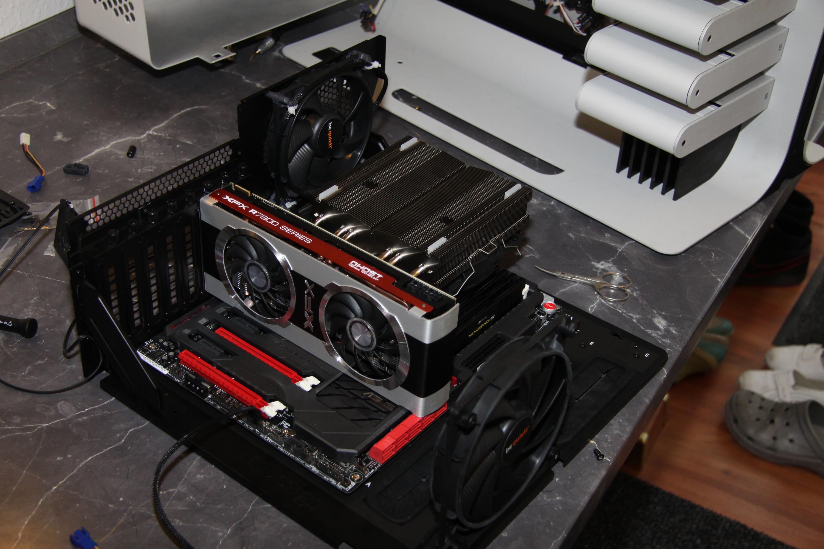

Ich habe den Level10 nun zusammengebaut. Wie hier empfohlen mit Luftkühlung.
Den CPU-Kühler (noctua NH-C14) habe ich nur mit einen 14cm saugend betrieben, mit dem blauen Vorwiderstand, so dass das Gebilde auf mittlere Drehzahl läuft.
Der 14cm original TT-Einlass-Gehäuselüfter wurde mit dem 2. noctua-Vorwiederstand gedrosselt, der 12er TT-Auslasslüfter mit dem schwarzen noctua-Vorwiederstand.
Der Level10 war relativ ruhig, aber doch recht hörbar. Der CPU-Lüfter dröhnt und überträgt den Körperschall auf die große Tischplatte. Vom Noctua hätte ich mir mehr erwartet, diese Unwucht ist nicht so doll.
Gestern nun kamen nun die zwei 14cm SilentWings PWM und der eine 12cm beQuiet SilentWing PWM an.
Diese drei Lüfter konnte ich nun an das ASUS-Board anschließen und über FanXpert regeln.
Und ich muss sagen DAS hat es gebracht. Der Austausch hat sich echt gelohnt!
Die meiste Zeit idletes das Ding so vor sich rum, so mit nach Lüfter-Profil erstellte Minimaldrehzahl: CPU auf 270, Frontlüfter 280, Heck auf 540 Umdrehungen. Ich denke hören tut man nun nur noch die Grafikkarte.
Der Geräuschpegel ist nun angenehm in etwa wie bei meinen 27" iMac.
Der Rechner nervt nun nicht bei der Arbeit, top!
Das Thema Wasserkühlung ist vorerst erledigt, aber nicht vergessen.
Ich danke nun an dieser Stelle noch einmal allen Schreibern des Forums für den Input, das hat wirklich geholfen.

Von der Sache ist der Rechner jetzt leise. Leise nicht lautlos. Leise im Sinne von wirklich erträglich. Neben dem C=64 und dem iMac der leiseste Rechner den ich je hatte.
Hier sieht man die mechanischen Krachkomponenten:
14cm Einlasslüfter (276 u/min)
12cm Auslasslüfter (530 u/min)
14cm CPU-Lüfter (279 u/min)
und die beiden kleinen von der Grafikkarte
Temperaturen alles im IDLE bei 22 Grad Zimmertemperatur
CPU 39 Grad
Board 34 Grad
VRM 36-41 Grad
Festplatten sind alles SSDs
Wie man sieht dreht sich da alles auf niedrigem Niveau, zumindest die Lüfter.
