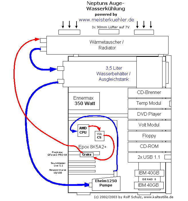

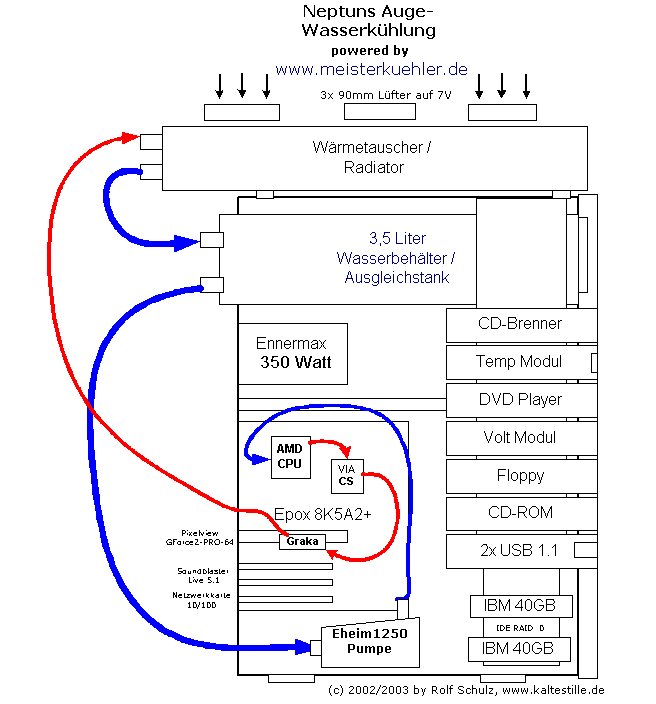

anmerkung zu der skizze:
Kommt natürlich auf Lüftertyp und Einbauart an, aber normalerweise würde ich die Lüfter auf dem Radi genau andersherum motieren.
ja, ich hab mir zu meinem auch ne skizze gemacht :
wobei hier die luft auch nach oben rausgesaugt werden soll :)
@Flatsteff: Ja, das Bild sieht so aus, als würde es die vom Radi erwärmte Luft direkt ins Gehäuse pusten ... ^^
Stimmt, auf die Lüfter habe ich gar nicht geachtet, es sollte eig. zur Veranschaulichung des Wasserkühlkreislaufes dienen!
