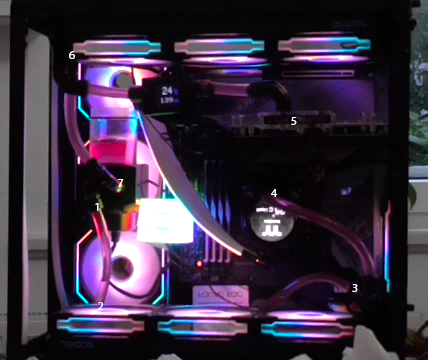

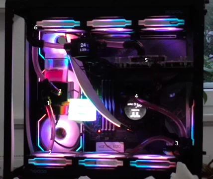

Ich habe den Durchflussmesser, der zeigt aud die Kühlmittel tems. (der zeigt 32°) dann habe ich einen
https://geizhals.de/bitspower-temperatursensor-bp-cbwp-ct-a1272526.html
Der sitzt im Ersten Radiator. Der zeigt aber 33° an. Wenn ich den kreislauf bedenke (nummern folge im Bild) dann ist der Durchfluss-Temp sensor nach GPU und CPU, also sollte der doch wärmer sein?

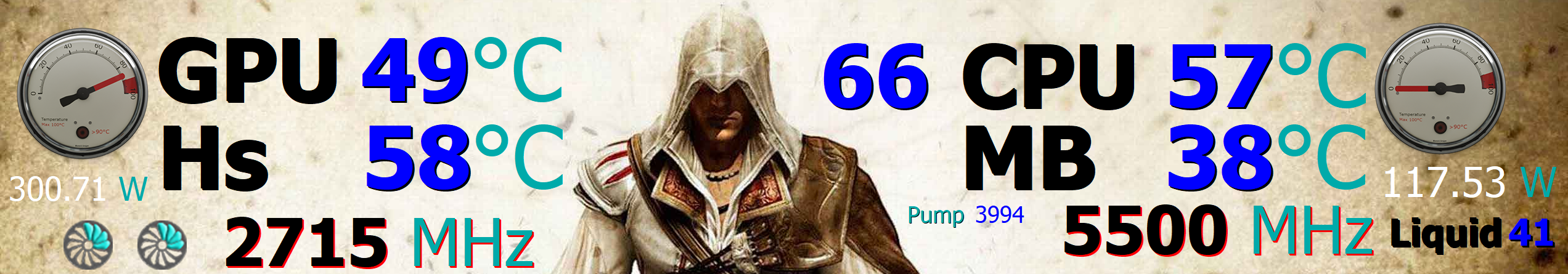

Die Kühlflüssigkeit erreicht 42° nach 7 min cinebench32. Und beim Zocken erreicht sie max 36°.
Warum habe ich das Gefühl, dass deine GPU nicht komplett ausgelastet wird?

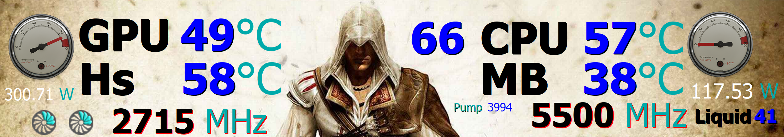

Wie meinst du dass? Ich habe underwolting gemacht, und bei Hogwards erreiche ich 2715 mhz (15 mhz mehr als vorher) bei 0,935 v und gibt 299 watt aus. AIDA zeigt 100% auslastung.

Ach und noch ne frage: den ablassventil. Wo ist die Stelle zur installation am besten? Am letzten punkt des Kreislaufes, oder ist das egal und hauptsache am Tiefsten punkt des Loops?
Kommt mir nur chinesisch vor, wenn das Wasser beim Gaming kälter ist als bei Cinebench, obwohl die Leistungsaufnahme eigentlich deutlich höher ausfallen sollte.
Am besten so, dass du möglichst viel Wasser rausbekommst. In der Regel ist das direkt vor oder nach der Pumpe, möglichst tief.

Wenn man mein Foto sieht, ist die Pumpe direkt unter dem AGB. Wenn ich da das Kühlmittel rausbefördere (so wie ich es eigentlich hatte) braucht es länger zum Spühlen, denn wenn ich da Distilliertes Wasser im AGB ein schütte, kommt es direkt wieder raus. Ich habe jetzt den Auslasswentil am unteren Radiator ganz rechts im punk 3 reingemacht. Das sollte der niedrigste punkt sein, und das wasser sollte dann irgendwie zierkuliern bevor es wieder raus ist.

Was mich auch so n bischen Stört, ist das beim 1 Radiator, wo di Pumpe direckt reinbläst die Temperatur um 1-2° höher anzeigt, als beim Durchlaufsensor der nach der CPU und der GPU misst. Denn eigentlich sollte es doch umgekehr sein. Durch der CPU und der GPU wird das Wasser wärmer, als wie auf dem Radiator wo die Lüfter ihre Arbeit erledigen. ?????
Hä? Verstehe ich nicht. Bei Cinebench23 wird die CPU deutlich belastet also ist die Leistungsaufnahme deutlich höher als beim Gaming. Hogward belastet "nur" die GPU und wenig bis sehr wenig die CPU. Ausserdem bring die GPU beim Gaming "nur" 297watt.
Ich würde den Ablass bei Punkt 2 setzen. Direkt unter der Pumpe. Da läuft das Wasser aus dem Agb direkt ab und der Punkt ist recht weit von der Hardware entfernt.
Und die CPU zieht beim Gaming wie viel? Werden wohl keine 30W sein, sondern mehr.
Und wie viel zieht sie bei Cinebench? Mehr als 350 wohl kaum. Kombiniert müsste das in etwa gleich rauskommen. Das erklärt keine solchen Temperaturunterschiede.

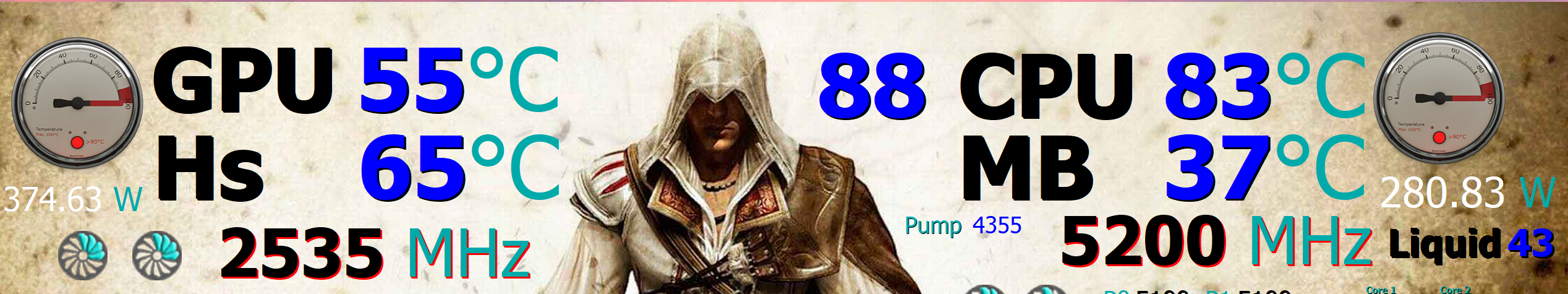

Das die situation nach 15 min Hogward Game, und bleibt auch so eigentlich stabil, heist die Flüssigkeit wird kaum wärmer.

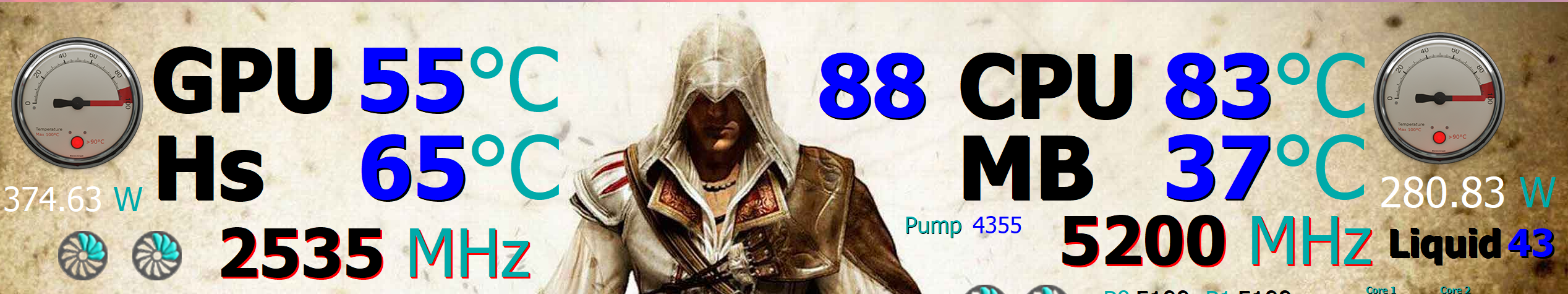

Das ist di situation nach 10 minuten Cinebench und Furmark zusammen.
Ach, da stehen ja 117W für die CPU, zusammen mit 300 für die GPU, was zusammen 417 ergibt. Dann erklär mir mal, wieso dein Wasser bei vergleichbarer Leistungsaufnahme unterschiedlich warm wird, ohne das du irgendwas anderes falsch machst.
Hä? Wie soll ich denn das Verstehen?
Vergleichbare Leistungsaufnahme? Wenn ich cinebench und GPU beanschpruche dann sind es ungefähr 680 watt, mit nur spiel sind es "nur" 400 watt. Das ist von mir aus nicht eine vergleichbare Leistungsaufnahme??????
Warum erwähnst du nicht vorher, dass du neben Cinebench noch die GPU mit Furmark belastest? Oder habe ich das überlesen?
Das ist dann natürlich keine vergleichbare Leistungsaufnahme.
@Sinusspass Warscheinlich habe ich das Vergessen zu schreiben. Aber egal.
Kannst du mir denn mein schreiben von vorhin erklären?
Warum ist da im Ersten Radi niedrigere Temperatur als nach der CPU und GPU?
