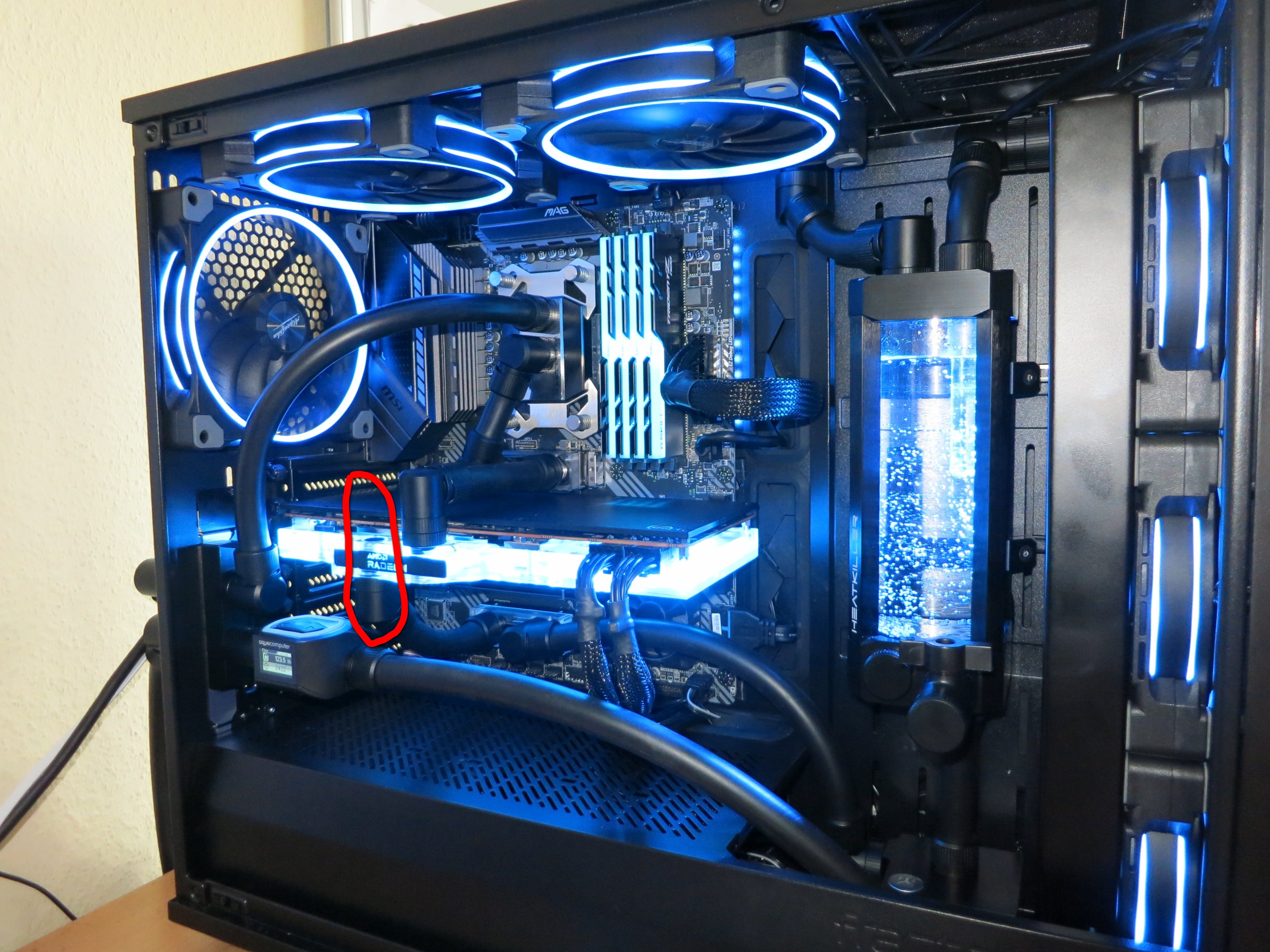

Guck Dir mal das Anschlussterminal an, dort müssten 2 Pfeile abgebildet sein 1 x zum Kühler hin (Eingang) und 1 x vom Kühler weg (Ausgang).
Wenn ich mich recht erinnere ist der Anschluss der näher an der Slotblende liegt der Eingang.
Der eingekreiste Anschluss war bei mir damals der Eingang. Aber wie gesagt normalerweise sind am Anschlussterminal so Pfeile die die Flussrichtung anzeigen.
xneo70 schrieb:
ZB was ich vermisse: gibt es bei den Waterblocks einen IN und einen OUT den man respektieren sollte?
Ja gibt es, die sind sogar auf dem Block selbst mit Pfeilen markiert.
Ich hatte bisher drei Blöcke von Alphacool, bei allen war der Eingang links und der Ausgang rechts.
Danke. Beim besseren hinschauen hab ich die Pfeile bemerkt, und ja, Links in und Rechts Out.
