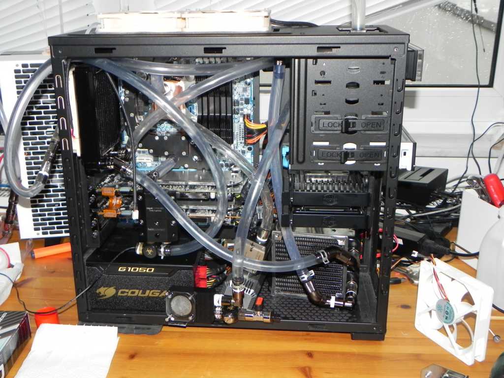

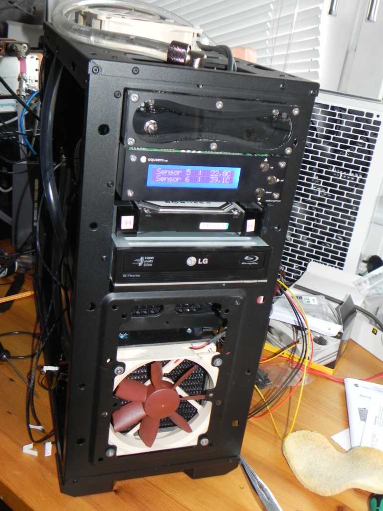

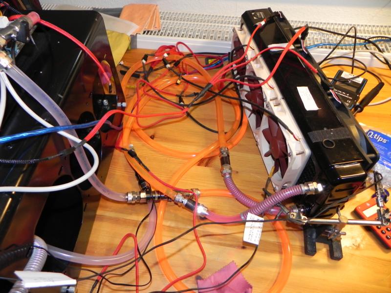

Wobei ich hin- und hergerissen bin, ob der Tempsensor in der Suppe hängt oder aussen an der Wand klebt.
Ich habe das Gefühl, die Aussenmessung ist etwas träger.
Aber für die Steuerung und einen Überblick der Kühlwassertemperatur reichen beide aus. Habe auch beider im Einsatz (allerdings in unterschiedlichen PC's) Anbei ein paar Suchbilder..:evillol:
