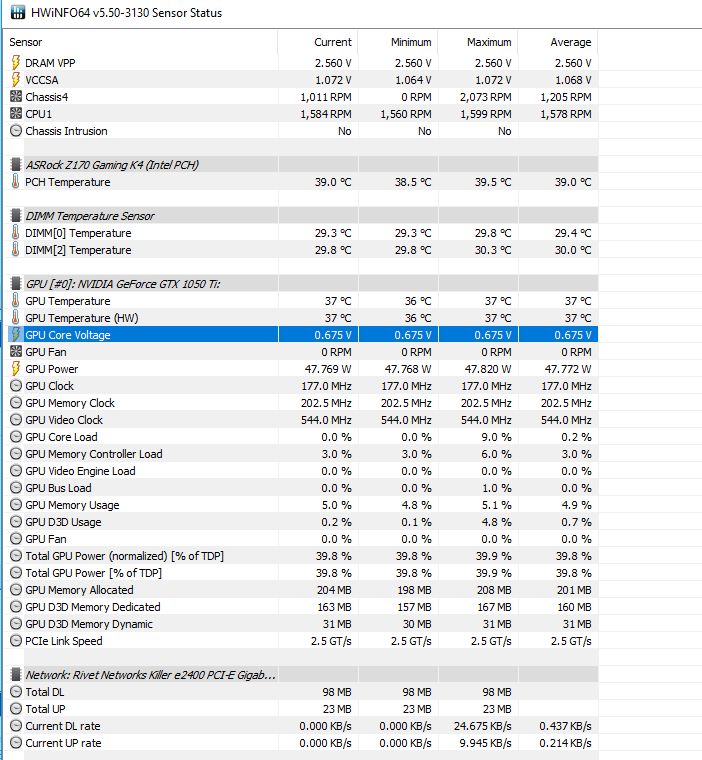

HWInfo listet unter Sensoren folgende Werte:
GPU Power: 47,70 Watt (im Leerlauf, ohne weitere Anwendungen im Betrieb)
Ist das denn normal?
Wobei verbraucht die Karte denn fast 50 Watt, wenn keine Grafikanwendungen laufen?
Spinnt vielleicht HWInfo?
Unter Last wie FuRMARK, geht laut HWInFo64, die Leistungsaufnahme GPU Power dann auf 105 Watt hoch.
Das sind dann 25 Watt mehr als die angegebenen 75 WATT.

Da hängt aktuell ein nur alter EIZO 1931S über DVI dran, kommt bald eine neuer dran.
Hier als Anhang GPU Sensoren HWinfo64:
Es läuft nix weiter an grafischen Anwendungen als aktuell FF und HWinfo.
wenn die Karte nen externen Stromanschluss hat ist es aber nicht die angegebene sondern die Windforce Variante wenn mich eine kurze Recherche grad nicht täuscht
Dann kann die Karte maximal bis 150W verbraten (75 übern Slot und 75 über den 6-Pin Stecker). Das tut sie natürlich nicht, das ist nur um ein paar Reservern fürs OC zu haben falls in Spitzen der Verbrauch mal weit über die 75W des Slots geht (auch 90W in Spitzen sind kein Problem für gescheite Boards). Ändert aber auch alles nix an den groben Werten zum Verbrauch, die ich oben schon nannte
Also dem HWInfo Screenshot nach würde ich von einem Auslesefehler ausgehen, diese Werte sind oft eh berechnet und basieren nicht auf richtigen Messungen. Bei einem Takt von 177 MHz ohne ohne weitere erkennbare Belastung wüsste ich nicht wie die GPU so viel verbrauchen sollte. Die Temperatur dürfte bei der Last auch nicht so niedrig ausfallen denke ich.
Wenn du wirklich sicher gehen willst bräuchtest du ein Strommessgerät für die Steckdose. Aber mein Rat ist ruhig durch die Hose atmen, es sieht alles ok aus.

OK. Leute, ich bin beruhigt.
HWinfo liefert bei mir in diesem Punkt einen falschen Wert.
2. Mein 350 WATT BeQiuet Netzteil sollte auch noch ausreichen.
Die angeblichen 46 Watt, im Leerlauf haben mich irritiert, da dies ein unmöglicher unakzeptabler Wert wäre.
