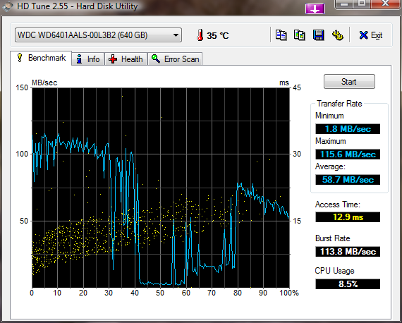

WD 6401AALS defekt?
schoppy
Dez. 2007
271

So sieht das nur aus, wenn das Betriebssystem stark auf die Platte zugreift. Hast du den Test gemacht, als der Rechner schon eine Weile lief?
Ansonsten führt manchmal der AHCI Treiber zu solchen Aussetzern. Hast du den von Windows oder den von Intel drauf. Vielleicht einfach mal den anderen probieren
also bei dem test lief der pc schon ne weile, bei anderen kurz nach dem start sanken die werter aber auch manchmal so bis auch 2 mb / sek ich hatte vorher eine andere platte und hab sie mit acronis geclont ich guk mal nach dem treiber...

Es sieht irgendwie so aus als greift da etwas gewaltig auf die Platte zu während der Benchmark durchläuft.
Lass irgendwann mal das WD Diagnosetool drüber laufen, ob nicht doch irgendwas kaputt ist.
Sind die SMART Werte OK?
Mehr fällt mir dazu jetzt auch nicht ein.

Danach solltest Du mal, z.B. mit HDTune, die Platte auf Fehler prüfen. Deine Lesekurve sieht zwar nicht unbedingt nach Hardwarefehlern aus, aber es kann keinesfalls schaden.
Apropos Kurve: Eventuell sind die IRQs (s. Gerätemanager) ungünstig verteilt, d.h. die Plattenzugriffe werden durch ein anderes Gerät ausgebremst.
