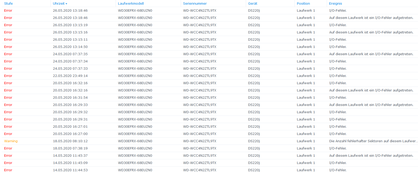

Nicht immer äußern sich Fehler durch Klackern und nicht immer wird die Platte danach nicht wieder erkannt. Hatte erst kürzlich ähnliches mit WD RED 3 TB. Immer wieder aus dem System geflogen (Synology DS220j, Platten aus altem NAS). Am Ende mussten beide ersetzt werden, obwohl SMART (sowohl von DSM als auch CDI) nichts anzeigte und die Fehler scheinbar mit HDD Tests nicht proviziert werden konnten.
Hier mal das Protokoll, seit dem Austausch ist da Ruhe im Karton (Laufwerk 2 wurde bereits Anfang Mai ausgetauscht):
Wie man sieht können Fehler auch mal ein paar Tage nicht auftreten und dann wieder kommen.

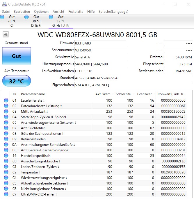

Das hier sind die SMART Werte von CrystalDisk:
Was sagt das euch Experten?
Die Werte der Platte sind bestens, keine Ahnung wieso diese aus dem RAID geflogen sein soll. Man sollte die S.M.A.R.T. Werte übrigens auch direkt vom NAS auslesen können, über die GUI oder per Konsole, bei Linux geht dies mit smartctl -a /dev/sdx, wobei das x von sdx durch den passenden Buchstaben a, b, c, etc zu ersetzen ist.

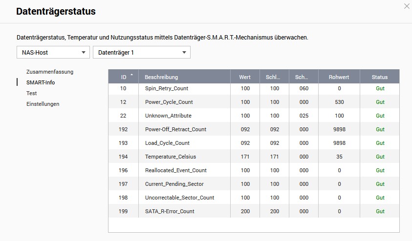

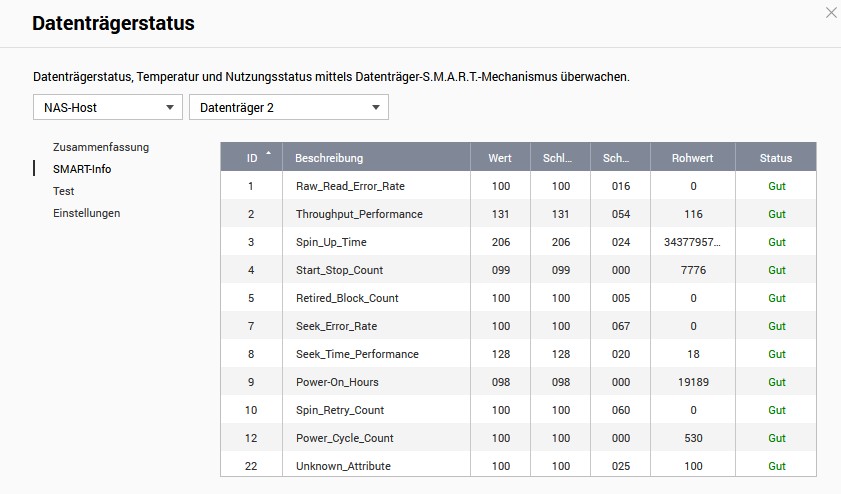

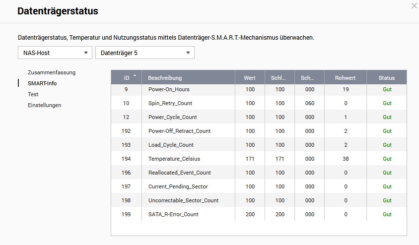

Dann schau bitte nochmal über die SMART Werte drüber. Es steht überall "Gut" dabei. Meine Interpretation der Werte reicht leider nicht viel weiter.
Disk 1
Disk 2

Disk 5 (die neue HDD)

Deren Werte sind auch alle gut, das einzige was mir auffällt ist, dass die "ausgefallene" HDD mehr Einschaltvorgänge hat, 575 statt der 530 (bei 3), 538 bzw. 548 der anderen. Wobei es schon etwas wundert, dass auch hier zwei HDDs mehr als die anderen 3 haben. Das kann an den Tests jetzt liegen, aber es könnte auch ein Hinweis auf Probleme mit der Spannungsversorgung an den Bays sein, wenn immer alle zusammen verbaut waren. Wenn sie dann keinen Strom bekommen hat, wäre klar wieso sie rausgeflogen ist.
Beobachte mal wie sich die Anzahl der Einschaltvorgänge bei allen Platten entwickelt, wenn die bei einer stärker steigt als bei den anderen, dann dürfte es ein Problem der Spannungsversorgung sein.
