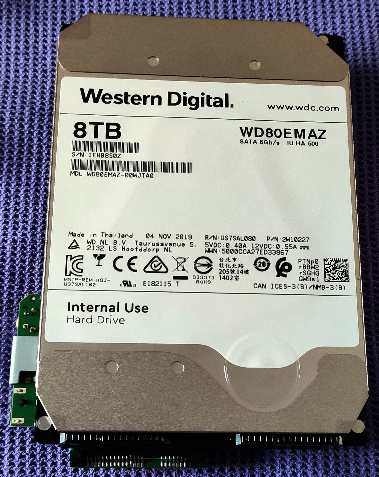

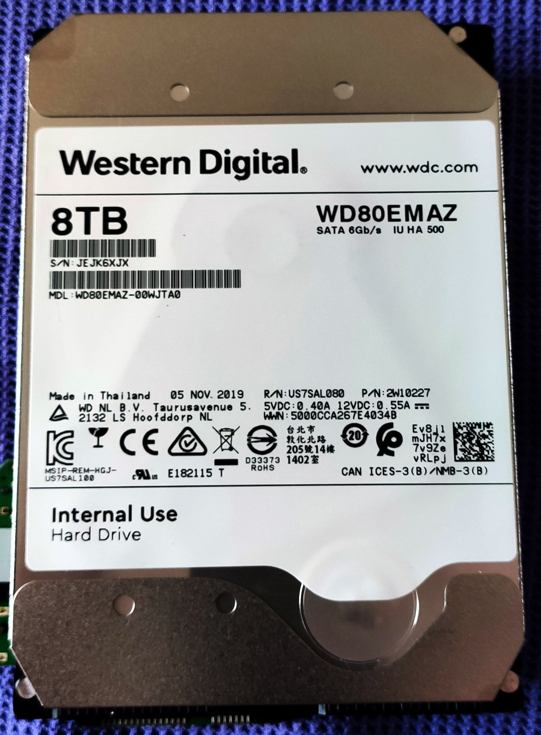

So, habe die Platten jetzt aus den Gehäusen entfernt. Ging sehr viel einfacher als gedacht.
Angefügte Platten waren drinnen.
Die DS218+ hat sie ohne weiteres erkannt. Kein PIN abkleben nötig.
Kann man nun irgendwie rausfinden was genau das für HDD´s sind ?

Das sind White Label HDDs von WD, mehr wirst Du auch nirgends erfahren. Es gibt von WD keine Datenblätter oder genaueren Angaben von deren Spezifikationen, außer dem was auf dem Etikett steht.BurnMaster2000 schrieb:Kann man nun irgendwie rausfinden was genau das für HDD´s sind ?

Laut reddit sind es US7SAL080 = Ultrastar He10-8 SATA
https://www.reddit.com/r/8tbEasystore/comments/7h292h/wd80efzx_wd80efax_wd80emaz_wd80ezaz/
