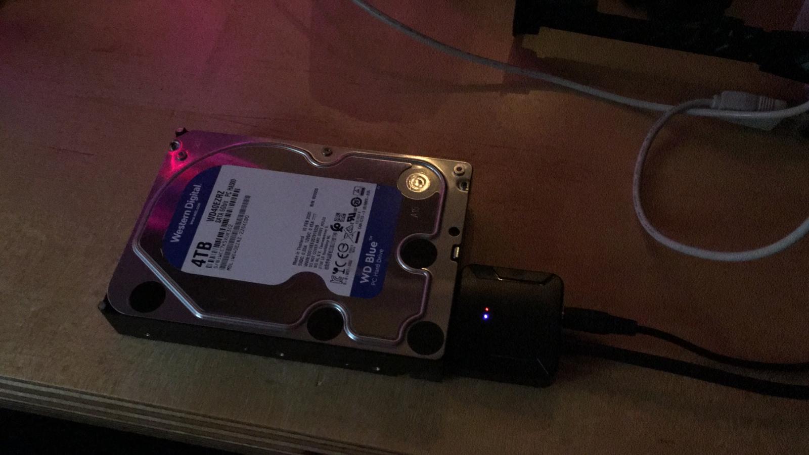

Ist das so? Ich habe vor zwei Wochen erst eine 4TB WD Elements auseinander gebaut und dort dieses gefunden:
