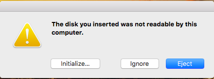

Ich habe eine HDD aus einem WD Elements Gehäuse ausgebaut ( SATA zu USB3.0 Controller) nun habe ich sie mit einem SATA zu TB Controller sprich via SATA an meinem Mac Book Air angeschlossen.
Leider bekomme ich nun diese Meldung: Bildschirmfoto 2016-01-03 um 17.02.29.png
Im Festplatten Dienstprogramm wird die HDD so erkannt:
dev/disk3 (external, physical):
#: TYPE NAME SIZE IDENTIFIER
0: FDisk_partition_scheme *3.0 TB disk3 Warum?
1: 0xEE 375.1 GB disk3s1
Nutze ich wieder den abgebauten Sata zu USB Controller von WD sieht es wieder so aus:
/dev/disk3 (external, physical):
0: GUID_partition_scheme *3.0 TB disk3
1: EFI EFI 314.6 MB disk3s1
2: Apple_HFS HDD1 3.0 TB disk3s2
Alle Partitionen sind vorhanden und brauchbar.
Hat da WD irgend eine Software auf dem Controller was ein Tausch verhindert?
Dies hatte ich beim letzten mal auch nur da habe ich mir keine Gedanken gemacht, und einfach Formatiert. Diesmal bin ich der Sache auf den Grund gegangen.
Ein Wiederherstellen der Partitionen ist wahrscheinlich nicht möglich oder nur sehr aufwendig.
Besten dank für eure Hilfe und Info
Daran erkennt man schon dass eine 4K emulation genutzt wurde. 375GB x 8 = 3000GB.
Also wenn man eben von der gleichen Anzahl an sektoren ausgeht, allerdings nur mit 512 byte statt der 8x größeren 4K sektoren.
