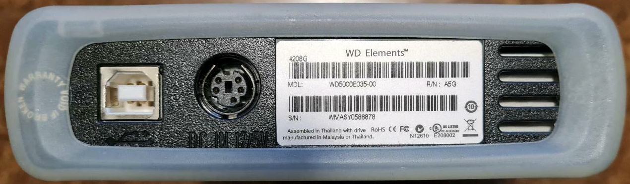

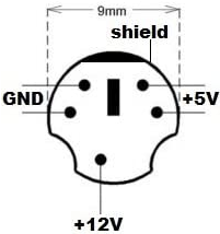

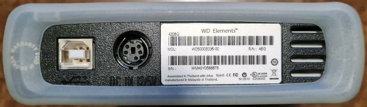

Der Stecker sieht ähnlich aus wie S-VIDEO oder PS/2, wer es nicht googlen will.

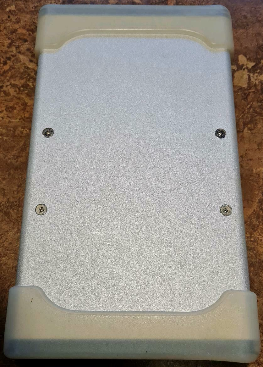

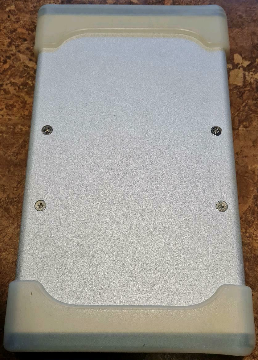

WD Elements Desktop | WD
Das Gehäuse sollte sich einfach öffnen lassen
Stecker

Dann mach es doch einfach mal auf und schau, ob die abgebrochenen Pins raus fallen.
Genau so sieht der Stecker aus... ja die Pins sind in der Buchse an der HDD.

Aufgemacht habe ich sie ja, aber die Pins sind in dem Kästchen am Stecker und da komme ich nicht ran

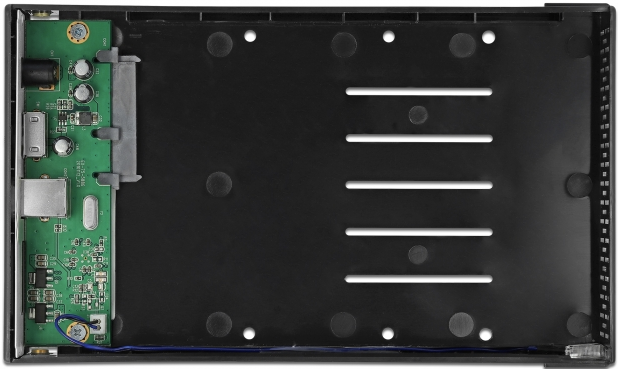

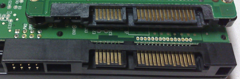

Die Festplatte wird einfach eingeschoben und befestigt.

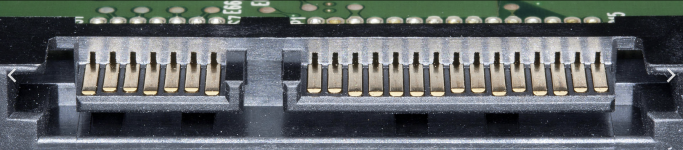

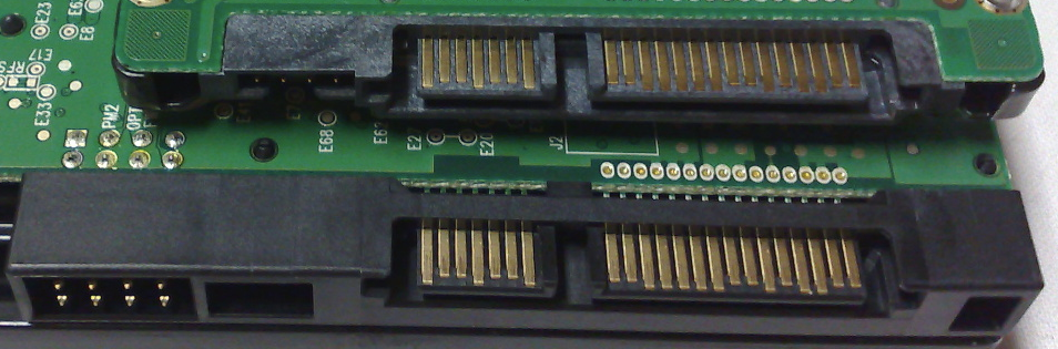

SATA-Anschluss links der Datenanschluss und rechts der Stromanschluss.
Die Gehäuse sind vom Prinzip her identisch aufgebaut.
Gehäuse mit SATA 22 Pin Buchse - links
