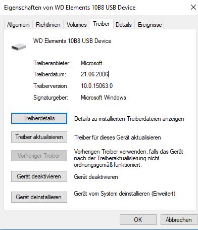

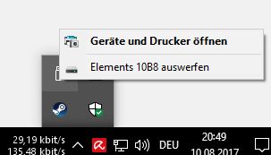

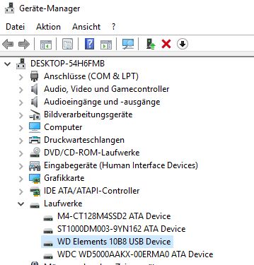

meine Freundin hat mir ihre externe Festplatte Western Digital Elements (500GB) gebracht, da diese an ihrem Win10 Lenovo Notebook im Explorer nicht mehr erkannt/angezeigt wird. Nun habe ich diese an meinen Desktop (ebenfalls Win10) angeschlossen -> typisches Windows "Ding-Dong" Signal beim anschließen an den USB-Port - Festplatte leuchtet auch normal.

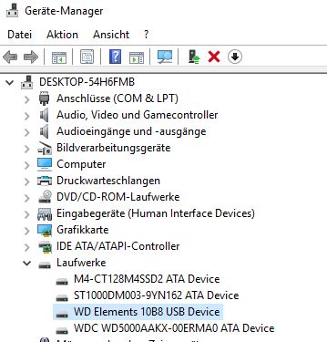

Im Explorer kein Zeichen einer externen Festplatte - dafür aber im Geräte Manager (siehe Screenshots).
Habt Ihr eine Idee, wie wir die Festplatte wieder im Explorer sichtbar machen könnten ohne zu formatieren? Es sind extrem wichtige Daten auf dieser Platte.

Wie ist die formatiert worden oder war sie schon im Lieferzustand so ?

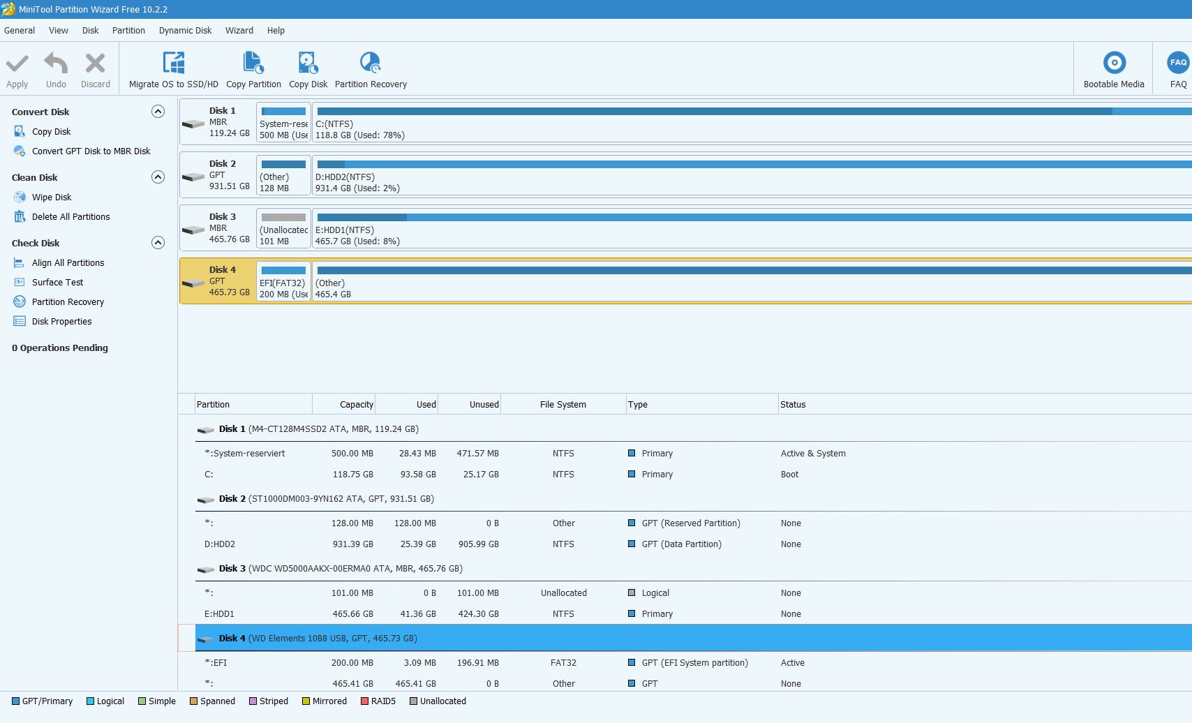

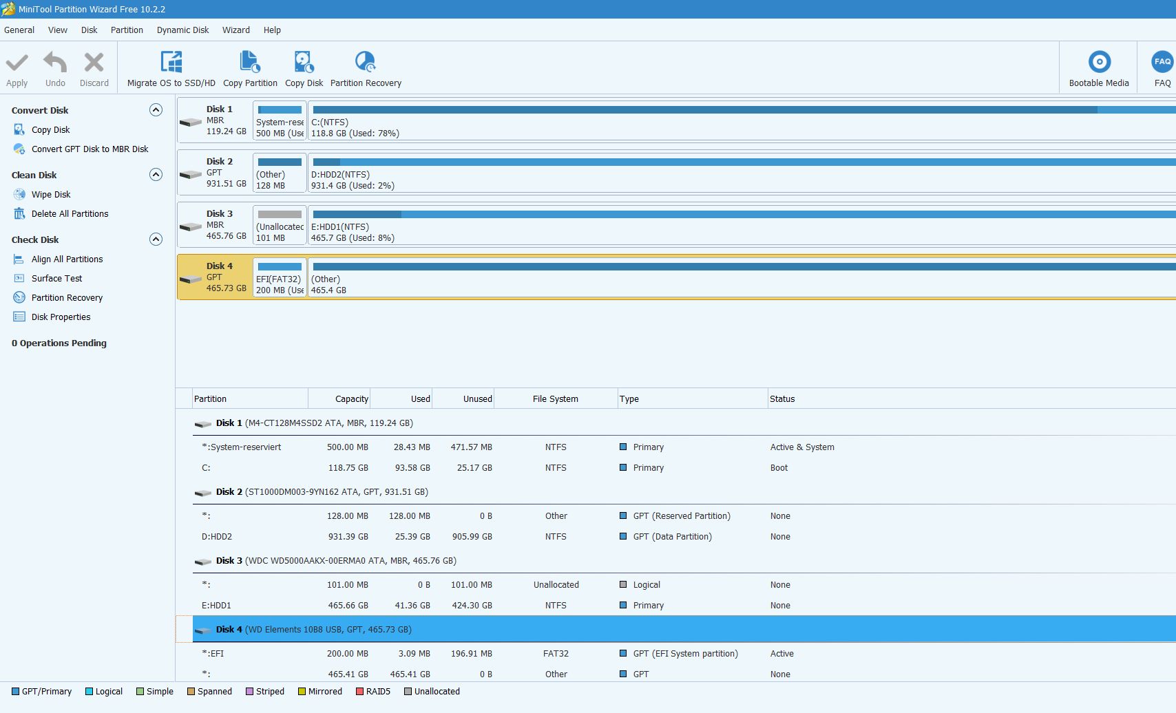

Was mich stutzig macht ist, obwohl es nur eine simple, externe, Festplatte ist, das sie zum einen in GPT partitioniert ist, was bei 500GB nicht nötig wäre, und das da eine 200MB UEFI System Partition in FAT32 drauf ist.
Die restlichen 500GB sind zwar als Partition vorhanden aber, laut Anzeige, mit gar nichts formatiert.
Hat deine Freundin die Platte ohne Auszuwerfen abgezogen oder was anderes merkwürdiges gemacht ?
Sieht für mich nach Fehler im Bereich Partition/Dateisystem aus.
