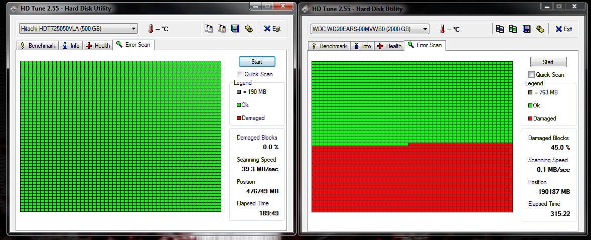

ich hatte meine WD Caviar Green mit dem HD Tune getestet und die Platte scheint wohl bald kaputt zu gehen...?
45% Damaged Blocks und die Platte ist gerade mal 4 Wochen alt.

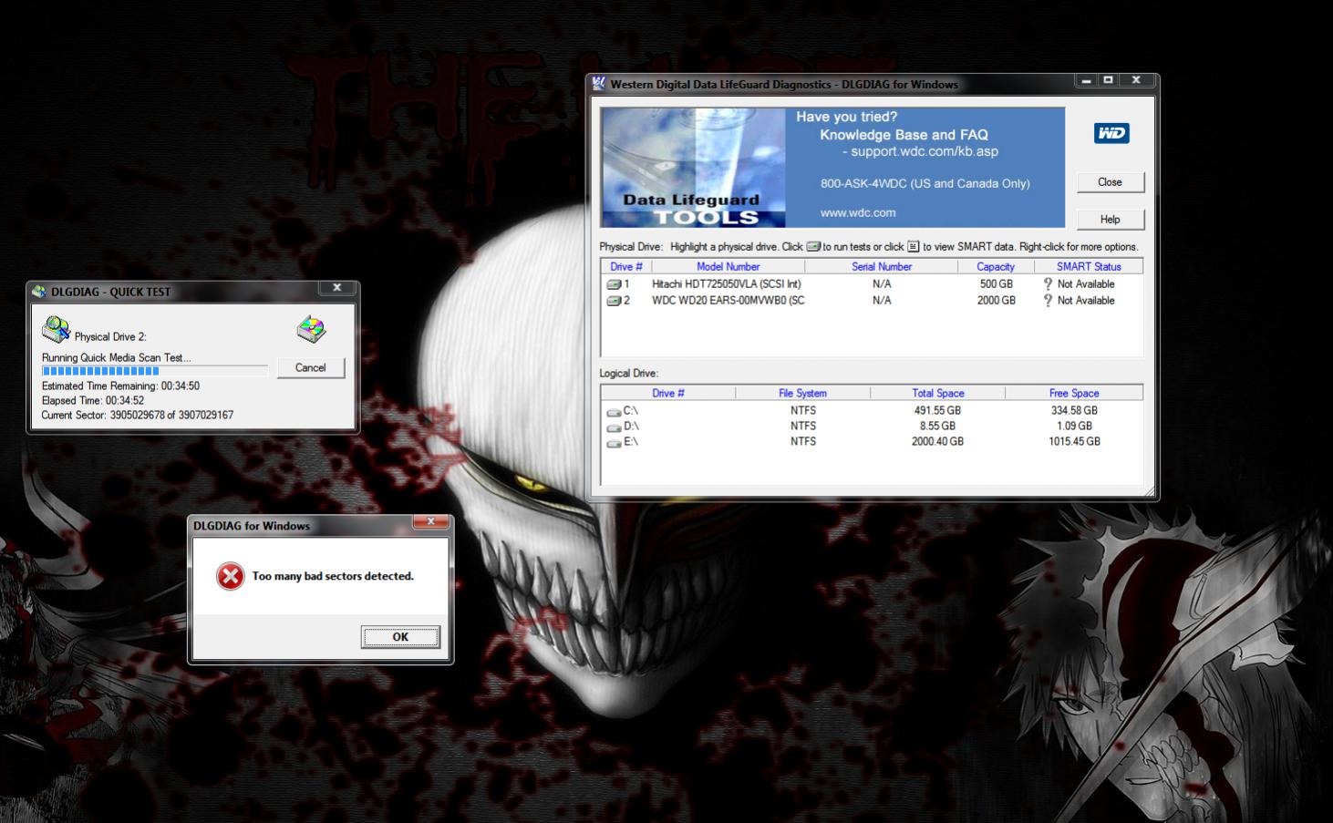

Nun war ich auch gerade dabei mit dem Tool von WD zu testen und der sagt genau das gleiche...
Habe die Daten gesichert, also kann ich nur warten bis sie kaputt geht und dann umtauschen lassen?

Das sieht ja mal richtig fies aus. Die geht nicht nur kaputt, die ist schon kaputt ;)
Ich würd die Platte mal an einem anderen PC testen. Sieht für mich so aus, als wäre da ein Problem ab ~1TB...

Wollte die anderen beiden Caviar Green (extern in Icy Box) auch überprüfen, aber der Scan von HD Tune dauerte so lange...reicht ein Quick Scan auch aus? Oder ist das Tool von WD besser?
Würde sie ja gerne direkt an WD schiecken, aber ich habe keinen Drücker. :(
Habe sie bei Mindfactory bestellt und selbst wenn es paar Wochen dauert stört es mich nicht.
@Fox Azzameen
Hatte sie ja schon mit dem Tool von WD getestet (Quick Scan) und bei der Hälfte kam der Error.
Aber lieber nochmal als Start-CD scannen lassen?

Du siehst doch schon an der Position (-190187MB), dass Dein uralt HD Tune 2.55 einfach inkompatibel mit solch großen 2TB Platten ist!
Seit Version 4.00 von HD Tune laufen dann auch so große Platten gescheit! Welche Version von WLD Diag ist das?
Typischer 32 Bit Integer Überlauf:
int Datentyp in C geht von -2^31 -> 2^31-1 also bis genau 1TB was 50% Deiner Kapazität von 2TB entspricht. Hätte der Programmierer einen "unsigned int" oder "long int" genommen dann hätte es gepasst.

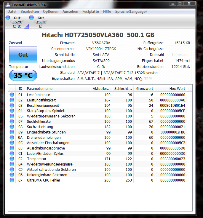

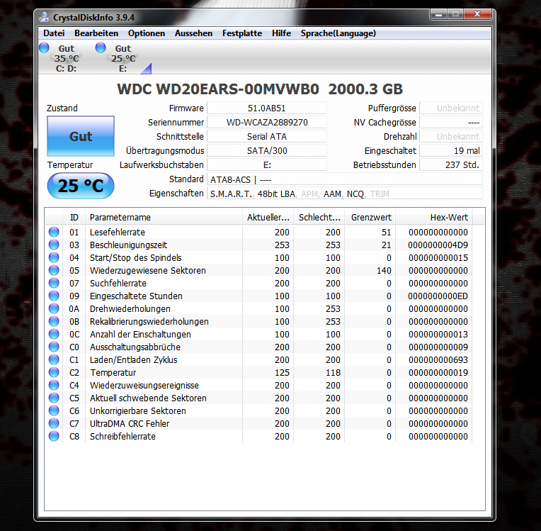

Hab nun erstmal den Pc Neu gestartet und CrystalDiskInfo gedownloadet.
Die Festplatte ist ganz normal wieder da und ich kann drauf zugreifen...
Aber mit den Werten von CrystalDiskInfo kann ich nix anfangen.^^

Also kann ich die 45% Damaged Blocks einfach ignorieren?
Was ist wenn die anderen beiden Greens z.B unter 45% oder über 45% Damaged Blocks haben?
Zeigt CrystalDiskInfo kaputte Werte Rot an? Oder wie liest man die Werte richtig?
Schon gut hab's verstanden...lol^^

Zieh dir doch bitte einfach mal die aktuelle Trail Version von HD-Tune Pro und lass den Error Scan drüber laufen. Wenn dort keine roten Blöcke auftauchen, liegt es an der HD-Tune Version.

Da die WD Diagnostic Tools ebenfalls Probleme haben, wird es ja wohl eher nicht an HDTune liegen, sondern eine eben drunter. Treiber / Bios.

Edit: Genau wie bei HD Tune zeigt nun auch Pro an der selben Stelle die Roten Balken an und der Quick Scan wird ab den ersten roten Balken total langsam...
