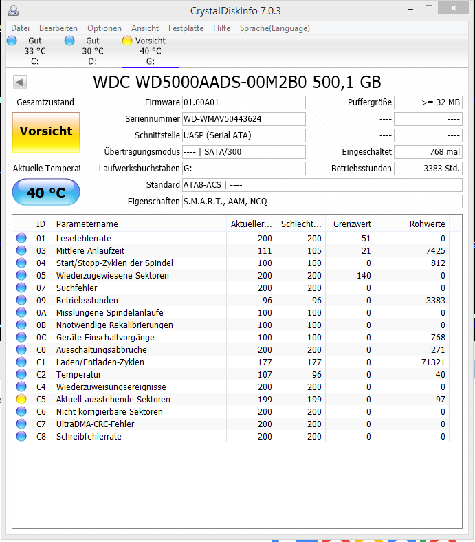

So, ich habe eben mal eine WD Green getestet die ich noch nicht in Benutzung hatte. Besonders viel gelaufen hat die jedenfalls noch nicht, wo auch immer die im Einsatz war. Jedenfalls steigen da bei jeder Aktualisierung die ausstehenden Sektoren. Ich weiß dass das noch nicht heißen muss, dass die Festplatte defekt ist aber ich finde es schon seltsam dass es die ganze Zeit ansteigt.
Die Frage ist, macht es Sinn das Teil einmal komplett zu Formatieren (also keine Schnellformatierung sondern die lange) und danach nochmal zu testen oder ist das verschwendete Zeit ?
PS: Die hohe Temperatur kommt da jetzt nur zustande weil die Platte für den intensiven Sektortest ohne Kühlung betrieben wurde falls es wen wundert. Unter 50°C ist aber alles in Ordnung mMn.

Erster Defekt ist da. Besser wirds nicht - Ausfall könnte jederzeit passieren - später oder früher.
Daher die Daten möglichst fix davon auf was heiles backupen und neue lieber nehmen.

Na gut Daten sind da jetzt nicht drauf. Ich hatte de nur einmal getestet weil ich die mal gebraucht gekauft und schon ein paar Monate hier rumliegen hatte.
Also es gibt die Aussage, dass Festplatten im Durchschnitt 5 Jahre leben, bzw. ungefähr jede 2. Festplatte nicht die 5 Jahre schafft. Ich habe Festplatten schon nach wenigen Monaten und auch nach 14 Jahren noch leben sehen.
Diese hier ist von 2009 - also auch nicht die jüngste.
Wenn das weiter geht, wird das irgendwann rot und WARNUNG oder KRITISCH glaube steht dran - in dem Zustand warnt Windows dann auch langsam beim Start und teilweise bei der Nutzung.
Du kannst aber auch nochmal probieren, ob er an den Sektoren was machen kann.
Normal hat er eine gewisse Anzahl an Sektoren, die er zur Reserve bei kaputten als Ersatz verwenden kann.
Als ADMIN das CMD (Eingabeaufforderung) starten, dann "chkdsk d: /f /r" eintippen und Neustarten.
Dann kannst ja danach schauen, ob an dem Punkt sich was verändert.
Oder als härtere Stufe eine Low-level-Formatierung.
Aber ist die Frage, ob man nur die Anzeige mit Glück gefixt haben will oder die Sicherheit, dass man einen einwandfreien Datenträger hat. Ich persönlich würde das nicht mehr für relevante Daten nutzen wollen.

komplett formatieren und beobachten was passiert. Extrem lange Dauer bzw Hänger oder Werte ändern sich weiter -> Tonne

Nicht zwangsläufig, denn Schwebende Sektoren sind einfach nur Sektoren deren Daten nicht mehr zur ECC passen die hinter jedem Sektor steht und die mit deren Hilfe auch nicht mehr korrigiert werden können. Da die korrekten Daten nicht mehr feststellbar sind, gibt die Platte statt falscher Daten einen Lesefehler als Antwort wenn man versucht diese schwebenden Sektoren zu lesen. Das kann auch anderen Gründe als defekte Oberflächen haben, z.B. einen Stromausfall während eines Schreibvorgang der dazu führt, dass eben nicht die ganze Daten plus der neuen ECC geschrieben wurden oder wegen eines Stoßes oder Vibrationen ist der Kopf beim Schreiben aus der Spur gekommen und hat Daten auf der Nachbarspur überschrieben. Auch arbeiten HDDs nicht 100%ig und die Hersteller geben die Fehlerhäufigkeit auch in Form der UBER an, wobei eine UBER von 1:10^14 bedeutet, dass je 10^14 gelesener Bits was etwa 12TB gelesener Daten entspricht, ein Lesefehler und damit schwebender Sektor im Rahmen der Erwartungen liegt.
Die Controller merken sich die schwebenden Sektoren und prüfen die Daten nach dem erneuten Schreiben auf diese Sektoren, dann verschwinden diese einfach oder werden eben durch Reservesektoren ersetzt.
Unerwartete Spannungsabfälle gab es hier einige, 271 sind bei 768 Einschaltvorgängen nicht wenig. Ich kann nur empfehlen USB Platten immer erst mit "Hardware sicher entfernen" abzumelden.

Habe das selbe Problem mit einer WD-Festplatte. Zusätzlich hat meine Festplatte C6 Fehler. Nach dem Überprüfen mit dem Data Lifeguard Diagnostic Tool für Windows sind beide Fehler (C5 & C6) sogar noch angestiegen. Daher werde ich die Festplatte umgehend tauschen.

Hat sich erledigt. auf beide Festplatten besteht nach dem Test kein Zugriff mehr. Crystal Disk öffnet sich nur noch nachdem man die Platten abgeklemmt hat. Bei der zweiten werden komischerweise keine Probleme angezeigt aber trotzdem beides Schrott. Kommt weg.

Dann waren die schwebenden Sektoren die ersten Anzeichen für einen größeren Schaden der dann zum Ausfall geführt hat. Wie war die SSD denn verpackt als sie verschickt wurde? Es gibt bei WD auf dieser Seite Beispiele guter HDD Verpackung und wie es nicht gemacht werden sollte.

Deine hatte erst 71321 Load-Unload Zyklen, die war also noch weit von den spezifizierten Load-Unload Zyklen entfernt.
