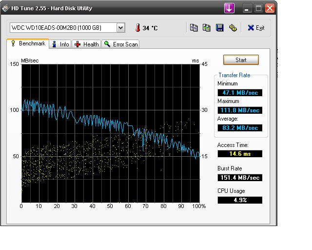

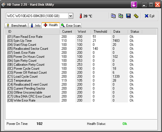

habe die WD10EADS
allerdings wenn ich etwas auf der platte "suchen" lasse, oder defragmentieren oder ähnliches, dann sind die zugrifsgeräusche viel lauter als bei meiner samsung f1 ist das normal ?
keine defekten sektoren, normaler benchmark, gute smart werte, kein klackern oder sonst was für mich ist die festplatte sehr in ordnung nur doch recht laut bei den zugriffsgeräuschen

aam stand laut crystaldiskmark auf leistung, hatte nun den "empfohlenen" wert genommen auf ruhe und die festplatte ist unhörbar geworden echt leise mit ihren 19,2ms :D naja datenplatte reicht das
