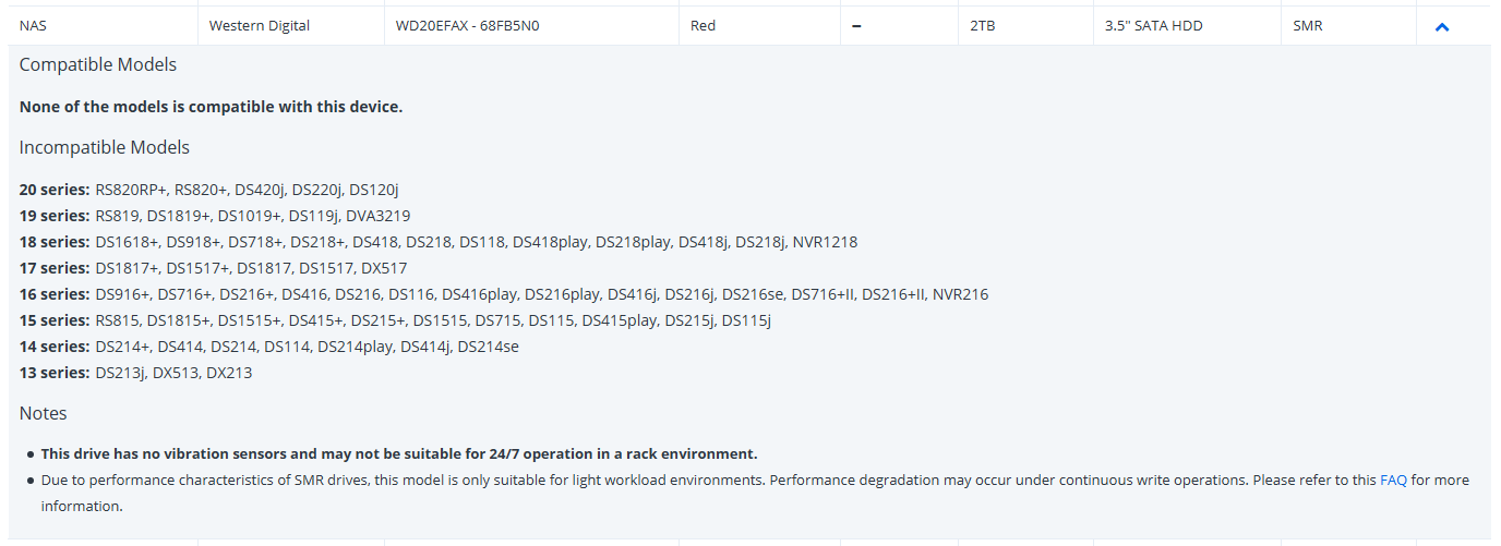

Die WD20EFAX ist eine SMR-Platte! Synology selber sagt nein!
https://www.hardwareluxx.de/index.p...hrt-wd-red-hdds-mit-smr-als-inkompatibel.html
https://www.synology.com/en-global/compatibility?search_by=category&category=hdds_no_ssd_trim&filter_brand=Western Digital&p=4

tl;dr: Die WD20EFAX ist für ein NAS untauglich und damit Schrott.
