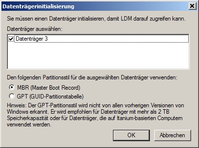

In der Datenträgerverwaltung zeigt sich mir folgendes Bild:

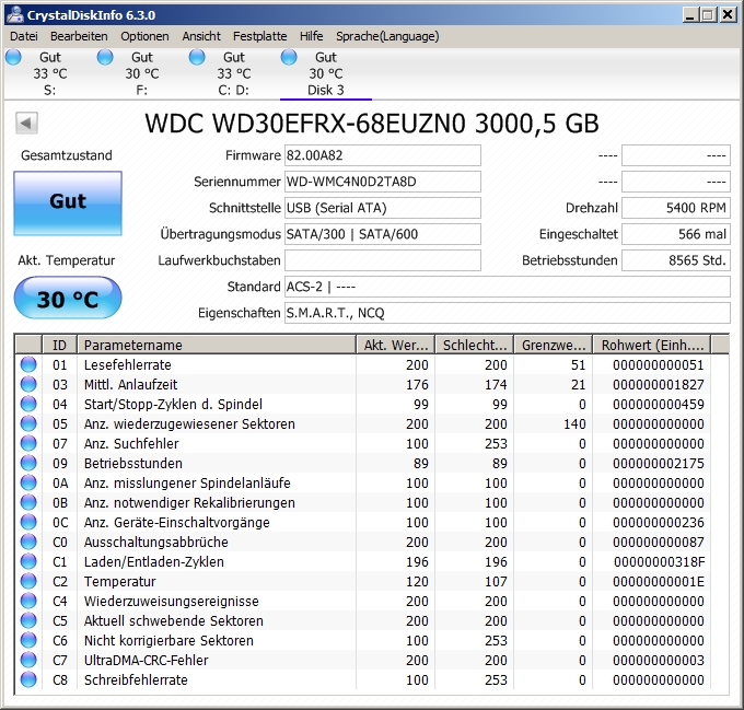

CrystalDiskInfo zeigt mir folgende Informationen :

Baue sie wieder um. Wenn dein USB Gehäuse älter ist, ist die Anzeige normal, da sie dann in dem Gehäuse eingerichtet werden muß (Bridge Chip, 4k Emulation).
andi1112 schrieb:
die Platte ausgebaut und in ein externes Gehäuse eingebaut, um eventuelle Kabelprobleme auszuschliessen.
Das ist gerade bei HDDs mit mehr als 2TB eine ganz ungeschickte Idee, denn es gibt da bei vielen Gehäuse eine 4k Sektoremulation und gerade ältere USB Gehäuse die keine solche 4k Sektoremulation haben, unterstützen solch große HDD gar nicht und dann gibt es Datenverlust, wenn man schreibend auf die Platte zugreift.
Kabelfehler gibt es, wie man am Rohwert vom Attribut C7 sieht, wenn der sich erhöht ist da aktuell ein Problem, aber dann baut man die HDD nicht in ein USB Gehäuse, sondern prüft ob beide Ende des Kabels wirklich fest sitzen und wenn ja, nimmt man ein neues Kabel. Ggf. machen auch Wechselrahmen solche Probleme, wenn man so etwas nutzt, dann sollte man die HDD auch mal direkt anschließen um zu sehen ob dort die Ursache der Kommunikationsprobleme liegt.

Da war sehr wahrscheinlich eine 4k Sektoremulation in dem USB-Gehäuse aktiv. Beobachte mal ob der Rohwert vom Attribut C7 stabil bleibt.
Also, intern war sie nicht sichtbar.
Ausgebaut und extern verbaut. Nach dem Einschalten sehe ich, daß ich michts sehe, außer, daß sie nicht initialisiert sein soll.
Sonst nichts gemacht.
Wieder ausgebaut und intern an derselben Stelle eingebaut. Platte wieder sichtbar. Die fehlenden Downloads liefen dann ohne Probleme. Seitdem keine Probleme mehr.
Werde die Werte mal weiterhin beobachten.
