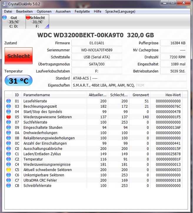

ich hab hier ein kleines Problem mit meiner WD Festplatte! Es ist das Modell ScorpioBlack 320BEKT, ich habe sie in mein Laptop verbaut und die Festplatte wird im Bios auch erkannt aber er meldet mir das die Festplatte (sata port failure) nicht funktioniert. Mit der alten Festplatte läuft der Laptop.
Habe mal CrystalDiskInfo laufen lassen und da werden ein paar Codes angezeigt, weiß nicht ob die HDD nun futsch ist!? Ach so ich habe die Platte jetzt mittels externen USB Adapter angeschlossen und da wird sie auf Anhieb erkannt!

Die HDD hat auf jeden Fall schwebende Sektoren. Diese defekten Sektoren werden ausgetauscht gegen neue Sektoren im äußeren Bereich.
Würde die HDD so langsam entsorgen und die Daten sichern.
Es ist kein verlass mehr auf die HDD.
Hält ggf noch ein paar Stunden -> Tage.
Die is schon ziemlich mitgenommen (meiner Meinung nach, manche sehen das anders). So viele Wiederzugewiesene Sektoren (sprich Reservesektoren in Benutzung) und so viele "schwebende" (also wo der Zustand noch unklar/noch nicht fertig beurteil ist) Sektoren...
Die hat auch abgesehen vom SATA Port ein Problem auf dem Platter.

Übrigens sind es 501 Wiederzugewiesene Sektoren (von ca. 1600 verfügbaren Reservesektoren) und 51 aktuell schwebende.
