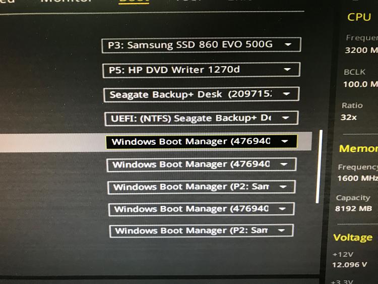

Ist nicht weiter kompliziert. Man wählt den Bootloader aus. Nicht das Laufwerk. Auf NVME funktionieren nur UEFI Installationen und da ist eben Geschichte, das Laufwerk als Bootmedium auszuwählen. Sieht dann in etwa so aus.
Reaktionen: Half-evil
Stimmt... Jetzt wo du es sagst (auch mit Bild), das steht bei meiner Kingston SSD auch da.😁
Also passt das alles...
Wie gesagt, ich drück der M.2 in den kommenden Tagen mal das W10 druff und dann sollte das ja funktionieren. 🙏
