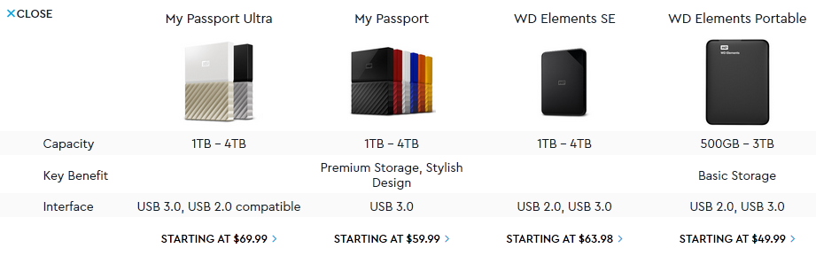

ich möchte mir eine 2TB USB Festplatte von WD kaufen.
Jetzt war ich gerade auf der Homepage von WD und für mich kommen 4 Platten in Frage, wobei mir der Unterschied nicht ganz klar ist.
My Passport Ultra
WDBFKT0020BGY-WESN
My Passport
WDBYFT0020BBK-WESN
WD Elements SE
WDBJRT0020BBK-WESN
WD Elements Portable
WDBU6Y0020BBK-NESN
Soweit ich herausfinden konnte:
My Passport Ultra und My Passport kommen beide mit AES 256 Verschlüsselung, einem internen USB-Anschluss (kein SATA Anschluss) und vorinstallierter Software (WD Discovery, WD Backup, WD Security and WD Drive Utilities). Wobei bei der My Passport Variante “WD Discovery” fehlt.
Die WD Elements SE kommt mit vorinstallierter Software (WD Discovery). Wohingegen die WD Elements Portable ohne Software ausgeliefert wird.
Meine Fragen:
1) Haben die WD Elements SE und WD Elements Portable auch einen internen USB-Anschluss und AES 256 Verschlüsselung oder komme diese mit einem internen SATA-Anschluss? Der SATA-Anschluss wäre mir lieber für den Fall der Fälle, dass die Platte ausgebaut werden muss.
2) Gibt es Geschwindigkeitsunterschiede zwischen den Platten? Soweit ich gesehen habe verfügen alle über USB 3.0.
Wenn ich eine einfache externe Festplatte ohne zusätzlicher Software möchte, dann wäre die WD Elements Portable die beste/günstigste Lösung, richtig?
