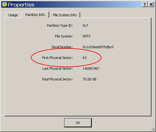

AW: WD20EARS richtig einstellen!?
Am besten mit den WD Tools überprüfen.
Wichtig ist nur das der Startsektor 2048 ist und nicht 63.
Die WD Tools braucht man auch unter Win7 wenn man andere Tools benutzt um die Festplatte zu formatieren.
Ich hab bisher kein Tool gesehen das Partitionen mit Startsektor 2048 anlegt außer die Win7 integrierte Datenträgerverwaltung.
Mit Partition Wizard Home Edition kannst das überprüfen.
Bei dir sollte da 2048 stehen bei der ersten Partition:

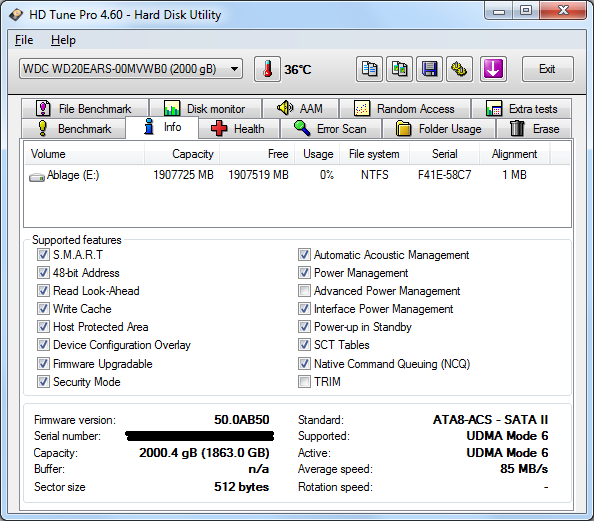

Ohman ich sag ja bei dieser WD20EARS scheiden sich die geister!

schein richtig zu sein vom bench her sehen ! (?)

Wenn du ganz sicher gehen möchtest lade dir bei WD das Align Tool runter.
Das sagt dir dann ob die HD richtig formatiert wurde.
