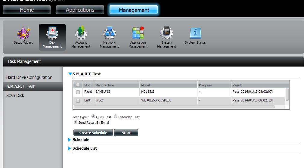

Die Dlink Sharecenter haben Smartanalyse im System, die kannst du ja mal starten. Am besten den Extended Test und dann etwas Geduld mitbringen.
Nee null Probleme, ich wollte nur sicher gehen, nicht dass ich die NAS jetzt voll klatsche und dann die Platte den Ar hoch macht
