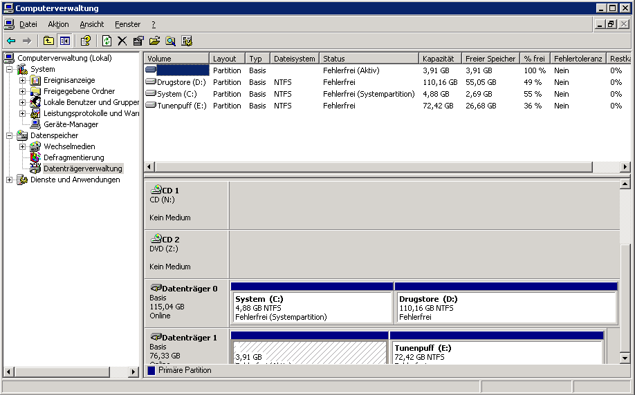

1. Master und Slave gibts bei SATA nicht mehr, warum überhaupt noch Jumper da sind weiß ich auch nicht.
2. Hast du die Partitioniert und formatiert ?
Sonst wird die Platte als solches von alleine auch nicht auftauchen.
Das macht man unter Verwaltung, Computerverwaltung (siehe Screenie)

hier ein link zu meiner computerverwaltung:
http://www.u2k3.de/Unbenannt.bmp
müsst ihr vergrössern in dem ihr auf´s bild klickt dann abspeichern und dann in guter qualität angucken!
die 4 partitionen gehören zu einer festplatte aber die wd ist nicht aufgelistet!
