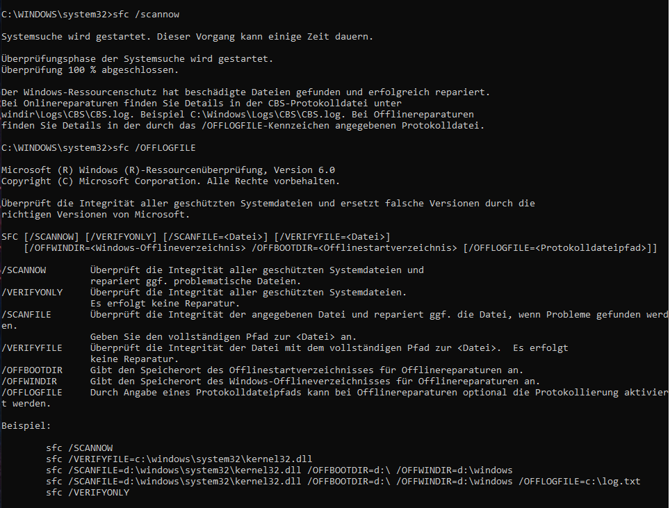

Hallo,ich habe seit gestern den oben genannten Bluescreen,dieser kommt immer wenn ich den PC Neustarte,wenn ich den PC aber runterfahre,kommt der genannte Bluescreen nicht und er fährt normal hoch.
Was ich bisher gemacht habe: Tastatur,Grafikkarte & Maustreiber Deeinstalliert und wieder neu,da ich gelesen habe das es möglich sein kann das ein Treiber fehlerhaft ist. Hat nicht geholfen.
Dann habe ich über Windows Powershell den Treiberüberprüfungsmanager laufen lassen,so wie es hier bei Lösung 4 steht,beim Neustart bekam ich dann einen Bluescreen mit ´´Driver Verifier io Manager Violation´´ und Windows fuhr in den Reparatur Modus.
Danach per Admin sfc /scannow ausgeführt,nur weis ich nicht,was ich da machen soll,ist der Kernel32.dll beschädigt?
Vielen Dank schonmal für die Hilfe.

Resette mal mittels cmos-reset dein bios. Anleitung im Handbuch des mainboardes
Reaktionen: Network88
Cmos Reset hab ich gemacht,hat nichts gebracht,allerdings,habe ich danach Tastatur,Maus,Externe Soundkarte & Wlan stick einzelnd angesteckt.
Bei dem Wlan Stick AC 430 FritzWlan,kam dann der Bluescreen zurück.Ich erinner mich auch dran,das vor etwa einem Jahr ich laufend den Bluescreen FWLANUSB6.sys bekam.Nach der Deeinstallation war es dann wieder weg,nur hier bringt eine Deeinstallation gar nichts.Sobald ich den PC aus dem Windows herraus Neustarte kommt der ´´wdf violation´´ Bluescreen.
Ich lese gerade hier im Forum,das ich nicht der einzige bin. :/
