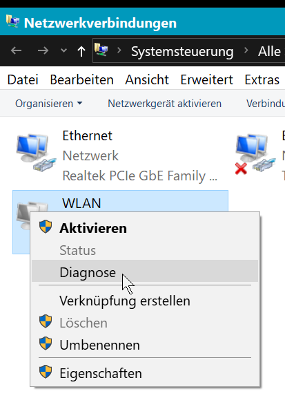

OK. Lass doch mal die Windowsdiagnose laufen beim Adapter, ob die was findet.

@Kleiner69 "Das Problem konnte von der Problembehandlung nicht identifiziert werden"
