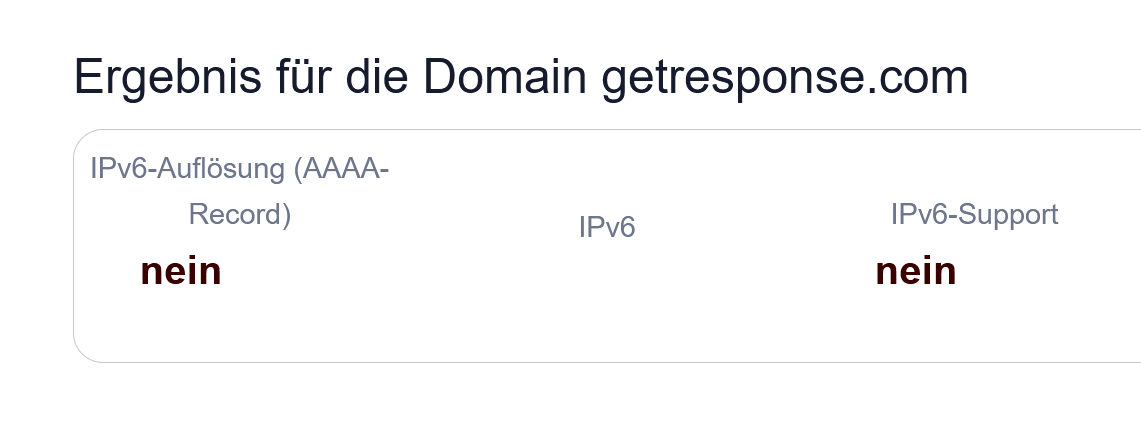

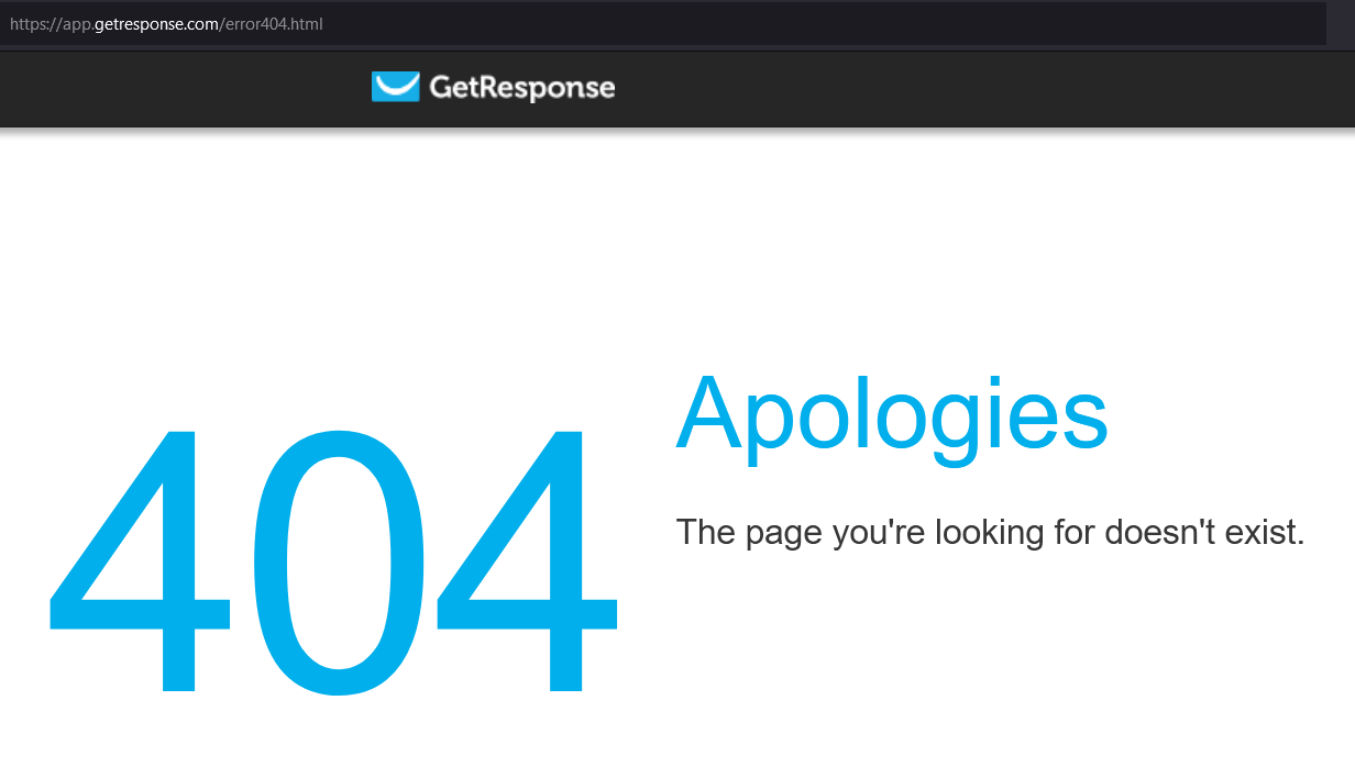

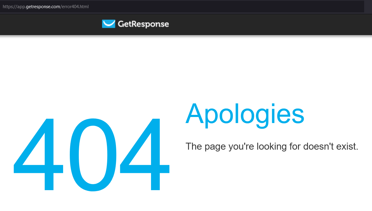

Mit ipconfig /flushdns und anschließend Aufruf des Links kommt bei mir die Fehlermeldung 404 (siehe Anhang).
