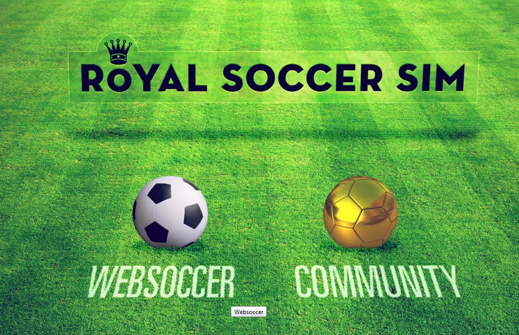

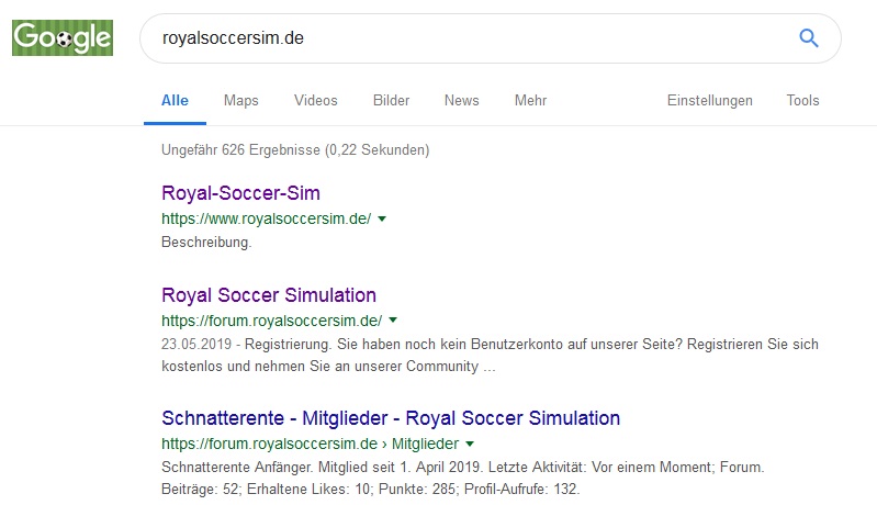

siehe mal die bilder an einmal von google und die seite von der selbst
babykanzler
- Jan. 2009
- 490
Vollk0rn schrieb:Und dann?
sieht es geht
