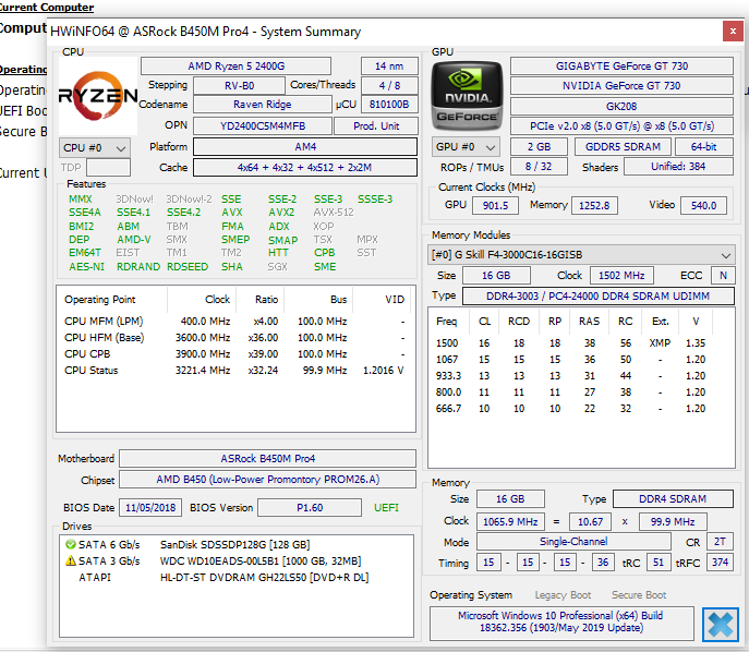

warum ist da überhaupt ne GT730 verbaut, die hätte man sich auch sparen können, denn die Grafikeinheit der CPU wäre da nicht schlechter, von daher ist die GT730 aktuell sinnlos verbaut
Reaktionen: Fernando Vidal und entengruetze
Wieso verbaut man in einem System mit Ryzen 2400G zusätzlich eine GT 730? Und wieso derart langsamen RAM in Single Channel?
Reaktionen: AwesomSTUFF und Aduasen
Wer zum Teufel hat denn dieses System zusammen gestellt?
1. In der jetzigen Konfiguration brauchst Du keine dedizierte Grafikkarte, weil die interne Grafik des Ryzen 5 2400 G genauso 'schnell' ist, wie die jetzt verbaute GT 730 von nVidia.
2. Warum so langsamen RAM und wieso nur ein RAM Modul? Die Kiste läuft im Single Channel Modus. Das kostet Leistung.
3. Welches Netzteil ist verbaut? Davon hängt ab, was für eine Grafikkarte überhaupt nutzbar wäre.
4. Was willst Du damit überhaupt anstellen? Wenn es um den Bereich Gaming geht -> Welche Spiele mit was für einer Monitorauflösung?
5. Du hast ein Problem mit Deiner Festplatte
Reaktionen: der Unzensierte

Also der Aussagegehalt diese Postings ist nicht viel besser als das zuvor.
Fällt die Anzeige des Monitors aus oder klemmt der Rechner dann bei onBoard Grafik?
Grundsätzlich ist der Ryzen nicht langsamer in der Grafik als die Karte.
Aus Deinen dürren Angaben kann man nur raten, auch was "andre Games" sind.

Und es ist bitte zu prüfen, ob die Blackscreens nicht eventuell mit den Probleme der Festplatte (Screenshot -> gelbes Ausrufezeichen) zu tun haben.

Schmeiss die grafikkarte raus und Stöpsel den monitor am mainboard ein. Die vega11 apu hat mehr Saft als die gt730.Ein zweiter RAM Riegel wär nicht verkehrt,so wird die apu quasi kastriert.

Bei dem System einen 2080ti ist imho total überzogen. Wie schon von anderen gesagt, zweiten RAM Riegel rein für Dual-Channel und die Nvidia raus. Bios des mainboards ggf. aktualisieren und Treiber mit DDU komplett deinstallieren. Dann die aktuellen Chipsatztreiber und danach die aktuellen Grafikktreiber installieren. Wenn dann die Power der Vega in der CPU nicht reicht, eine der Karten von @MxKeks kaufen.

Das RAM mit der "geilen" Taktung im Singlechannel verhindert, dass die IGP sich überhaupt entfalten kann. Dann kannste noch 15 Mal neue Treiber installieren oder Windows...besser wirds dadurch auch nicht.
