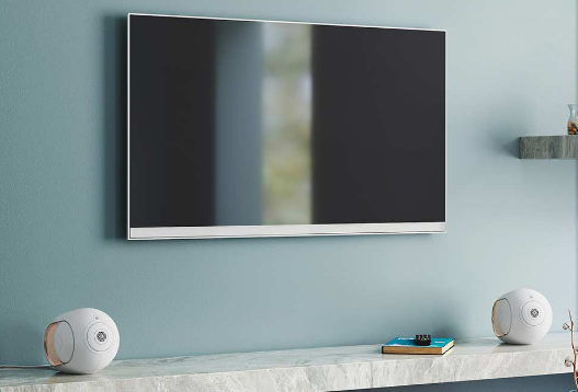

Wir sind am überlegen den TV-Bereich umzugestalten und uns sind im Urlaub die Boxen von Devialet aufgefallen und haben sich für uns ziemlich gut angehört. Ich kenne mich überhaupt nicht mit Aktivboxen aus und hatte bisher immer eine AVR-Konfiguration. Deshalb die Unsicherheit.
Sprich Kosten für AVR sparen und in die Boxen stecken.

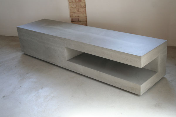

Ok dann exakt zur Konstellation (vielleicht hab ich zu viele Informationen vorenthalten).
Box | TV-Tisch mit TV | Box
Man könnte jetzt die gesamte Breite von Box|TV|Box ausnutzen und 2 kleiner Aktivboxen auf so etwas stellen:
Mehr steckt nicht dahinter ;)
An was für Boxen hast du den dabei konkret gedacht? Eine klangliche Verbesserung wird es wohl kaum werden, du hättest dann nur einiges an Platz eingespart ohne AVR und den Teufel Dingern.
Reaktionen: MojoMC
Standboxen gegen zwei kleine Regalis austauschen sehe ich nicht als Upgrade. Da müssten das schon ganz abgefahrene Teile sein. Und auf deinen Raum kommt es auch noch an, aber so weit will ich erst gar nicht gehen.
Scheinbar willst du aus irgend welchen Gründen deinen AVR loswerden. Das ist aber bei den ganzen komprimierten Tonformaten aktuell die beste Lösung. Nicht alles lässt sich auf PCM umstellen und dann bekommst du mit digital angeschlossenen Aktivboxen oder kleineren Stereoverstärkern Probleme. Und analog an den Kopfhörerausgang vom Fernseher ist qualitativ mau. Würde ich nicht machen.
Reaktionen: MojoMC
TV mit mehreren Quellen per HDMI sollte man am besten immer mit einem AVR betreiben, die Argumente hat ghecko bereits geliefert. AVR sind eben für verschiedene Quellen ausgelegt, Du willst ja vielleicht mal eine Konsole anschließen, WebRadio betreiben. Viele aktive Lautsprecher haben keine fernbedienbare Lautstärkeregelung, ein AVR dagegen schon.
Aktive Lautsprecher sind immer dann interessant, wenn kein Verstärker vorhanden ist, so wie beim PC. Sie sind durch den Verstärker in der Box aber auch teurer. Passive Boxen für den AVR sind flexibler und günstiger zu haben.

Was auch immer daran lustig zu sein scheint?!? Egal soll hier nicht thematisiert werden. Und wenn da steht die spielen den Mond vom Himmel. Wir haben die Teile live gehört -> passt.
Zum Thema zurück:
AVR sehe ich nun ein, dass dieser bei unserer Konstellation sinnvoll ist beizubehalten -> Thema und Frage beantwortet.
Das sind Daten die man von Freiluft Bühnen-PA bei Festivals erwartet. Aus den Dingern kommt das nicht, das garantiere ich dir.
Keine Ahnung wie die auf die Daten kommen, aber das ist dreist gelogen. Vielleicht wollen die so den Preis rechtfertigen, ich finde bei Firmen die ihre Kunden derart in die Irre führen sollte man nichts kaufen. Gute Boxen gibt es zuhauf, bessere mit an Sicherheit grenzender Wahrscheinlichkeit ebenso. Und die müssen nicht mal ähnlich viel kosten.
Mijay schrieb:
Mijay schrieb:
Was auch immer daran lustig zu sein scheint?!? [...] Wir haben die Teile live gehört -> passt.
Hast du die Dinger wirklich live gehört oder ist das hier nur eine neue Werbekampagne?
Denn vor nicht allzulanger Zeit waren die Dinger nicht viel mehr als ein Werbegag und für die gebotene Leistung völlig absurd bepreist. Zumindest die gelogenen unrealistischen & physikalisch mehr oder weniger unmöglichen Eckdaten sind geblieben, wie ich sehe.
PS: Wem Holger Barske nichts sagt: Schlachtenerprobter Hifi-Journalist ohne großen Hand zu Voodoo & Chichi.
PPS: Das traurige ist, dass die reine Bauqualität ganz ordentlich zu sein scheint und das Ding den üblichen Bluetooth-Boxen sicherlich Konkurrenz machen könnte - aber es wird halt als was ganz anderes vermarktet und das in einer Preisklasse, wo meistens nicht nur das Design im Vordergrund steht.

@ghecko der Monk in mir will auch nicht diese "Pseudo" technischen Daten der "Devialet" Lautsprecher wahr haben.
Und mal ganz ehrlich, für das Geld bekommt man schon einen aktuellen Denon und evtl. zwei Quatum 757.
Teufel zu stehen haben und Klang versuchen zu beurteilen! 🤦‍♂️
Peace!
Edit: also würde ich von diesen aktiv Lautsprechern abraten und zu einem AVR setup raten, alleine schon wegen der Anzahl der Hdmi Eingänge die bei einem Tv meist mangelware sind!
Um die eigentliche Frage zu klären: Nein, wenn du deinen jetzigen AVR wegen eines neuen TVs tauschen müsstest, reichen solche aktiven Lautsprecher nicht aus, denn sie unterstützen ja weder 4K noch Dolby Atmos oder ähnliche Formate.
